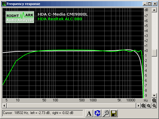

La courbe de la bande passante offerte par la puce C-Media est un peu plus régulière que celle de la puce Realtek. Mais cette dernière présente moins d’irrégularités et est moins limitée dans les hautes fréquences. La coupure aux alentour des 30 Hz de la puce Realtek est tout à fait normale.

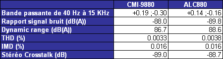

Les résultats en 16 bits / 44.1 KHz sont clairement en faveur de la puce ALC880 de Realtek qui surpasse dans tous les domaines la puce de C-Media CMI-9880. Les mauvais résultats au niveau de la distorsion harmonique totale et de l’inter modulation sont certainement dus à l’absence de pass trough pour la lecture des fichiers en 44.1 KHz sur le CMI-9880.
Nous avons comparé les deux puces HDA d’une part à un chipset AC97 récent, en l’occurrence l’ALC850 de Realtek que l’on retrouve sur un grand nombre de cartes mère, et d’autre part à une carte son de milieu de gamme de bonne qualité : l’Audigy LS de Creative Labs. On note tout d’abord les bons résultats des deux chipsets HDA qui démontrent un gain de qualité par rapport à l’AC97, surtout pour l’ALC880 pourtant issu du même constructeur que la version 850. La comparaison avec l’Audigy LS est forcément moins flatteuse et cette carte au bon rapport qualité prix conserve un certain avantage, ce qui est la moindre des choses.

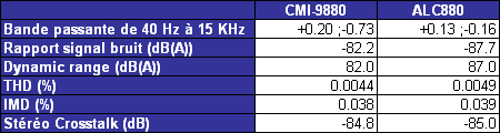

En 16 bits / 48 KHz la puce C-Media se présente sous un meilleur jour, ce qui est de bonne augure. Malgré tout, l’avantage est toujours pour la puce ALC880 de Realtek.

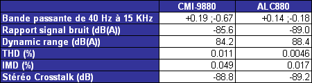

En 24 bits / 96 KHz les deux chipsets sont relativement proches, mais ce n’est pas dans ce mode que l’on va retrouver la majorité des utilisations PC.

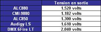

Nous avons mesuré les tenions maximum en sortie sur le port mini jack stéréo principal. Cette mesure est importante et en général synonyme de qualité lorsque l’on approche des 2 volts. On note particulièrement le voltage assez faible du CMI-9880 par rapport à l’ALC880 qui est en corrélation avec les résultats et les observations effectuées plus haut.
