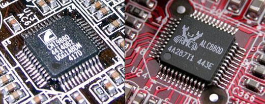

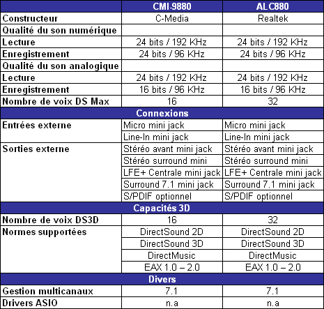

Les puces HDAOn trouve actuellement deux puces HDA sur les cartes mères disponibles : la CMI-9880 de C-Media et la ALC880 de Realtek. Voici leurs caractéristiques :
Partageant un nouveau standard particulièrement précis et contraignant, les deux puces de C-Media et Realtek ne sont pas vraiment différentiables sur le papier. On note le faible nombre de voix DS3D que supporte le CMI-9880, reste à voir en pratique ce que cela implique. Le moteur 3D utilisé par les deux puces est le Sensaura 3DPA, rien de très original de ce coté la donc. Il supporte DS3D ainsi que l’EAX 1.0 et 2.0. Seuls la gestion des canaux DS3D est matérielle alors que les effets sont gérés de façon 100% logicielle. Les deux puces sont capable de restituer du son 7.1 et le décodage des formats de type Dolby Digital ou DTS sont gérés par les logiciels de lecture DVD livrés avec les cartes mères.

Les capacités en lecture et en enregistrement sont identiques sur les deux puces. Les DAC supportent jusqu’au 24 bits / 192 KHz alors que les ADC sont limités à 20 bits (16 bits en pratique) et 96 KHz. L’ALC880 dispose de 8 DAC 24 bits / 192 KHz qui peuvent restituer soit des pistes 96 KHz sur 8 canaux soit une piste stéréo en 24 bits / 192 KHz. Du coté des entrées on trouve trois ADC 20 bits / 96 KHz qui peuvent gérer deux entrées de type line-in ou microphone et un mixer général qui permet de mélanger plusieurs flux en entrée. Sur le CMI-9880 de C-Media on trouve 8 DAC 24 bits / 192 KHz et quatre ADC 16 bits / 96 KHz. Sur les deux puces, la seule possibilité pour enregistrer en 24 bits / 96 KHz est de passer par l’entrée S/PDIF.
Il est important de noter que les DAC de la puce C-Media supportent les taux d’échantillonnage de 48, 96 et 192 KHz mais pas le 44.1 KHz. Lorsqu’on lit un fichier en 44.1 KHz, soit la plupart des MP3 and co ainsi que les CD Audio la puce effectue un resampling en 48 KHz sur la sortie, ce qui n’est pas le cas sur la puce ALC880. Il s’agit d’un choix récurrent sur les puces C-Media que l’on avait également observé sur l’Audigy 1 qui ne disposait pas de pass through en 44.1 KHz sur son DAC et effectuait un resampling interne en 48 KHz. Pour l’oreille du commun des mortel et en utilisant des enceintes de milieu de gamme cela n’a strictement aucune incidence. On peut toutefois regretter ce choix qui implique forcément une légère perte. Notons qu’il s’agit là d’un pseudo standard en terme d’audio numérique censé empêcher une réplication exacte du contenu 44.1 KHz comme les CD Audio à partir d’un PC. Il ne s’agit pas d’une limitation technique du chip puisque la version 0.98 du CMI-9880 supportait la lecture directe du 44.1 KHz sans resampling, comme l’indique le datasheet de la puce.
