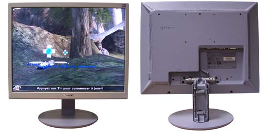

C’est un écran sobre aux allures professionnelles. Il en a d’ailleurs les interfaces : une DVI et deux analogiques, pour un partage entre plusieurs UC.
Les boutons en face avant sont classiques, avec pour seule petite originalité celui nommé "Eco" qui permet de passer par quatre niveaux de luminosité / contraste préréglés : utilisateur, haut, moyen et bas. Autrement, on apprécie la finesse de la coque autour de la dalle (15 mm sur les côtés) et le fait que le transformateur secteur soit intégré à l’écran.

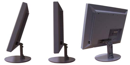

Dommage en revanche que le pied ne s’ajuste pas en hauteur. Dès lors, on ne s’étonne pas que la dalle ne bascule pas en mode pivot. Et puis on a déjà vu moins encombrant comme écran plat : celui-ci occupe 23 cm en profondeur. C´est 15 % de plus que la plupart des autres 20 pouces testés.

Ne cherchez pas à vous faire mal. C’est un écran MVA 25 ms en 1600 x 1200 pixels. Si vous êtes fan du Solitaire, de Civization (et le 4 sortira cette année...) ou des Sims, ce sera parfait. En revanche, évitez les FPS et les jeux de voiture dessus. Outre le fait que ces jeux très gourmands en ressource imposent d’utiliser une carte graphique haut de gamme, la rémanence est très forte dessus. On voit nettement une traînée derrière les objets en mouvement. Elle est si importante qu’à notre stade, mais vous avez le droit de nous traiter d’intégriste des écrans, pour nous c’est tout simplement injouable. Jouer plus de 5 minutes dessus est un coup à se démolir les yeux.
Le jeu n’est clairement pas l’usage recommandé pour ce moniteur. N’ayons pas peur des mots, c’est même un usage déconseillé !
