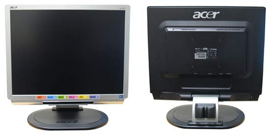

Acer AL2021MSSi les autres écrans présents sur ce comparatif semblent être des écrans professionnels devenus grand public contre leur gré simplement du fait de leur baisse de prix, il en va autrement de cet AL2021M. Ses lignes, ses couleurs, ses diodes lumineuses le rapprochent plus des écrans classiques proposés en grande surface que les autres. Mais ses caractéristiques suivent-elles ? Peut-on jouer dessus ?
Ergonomie

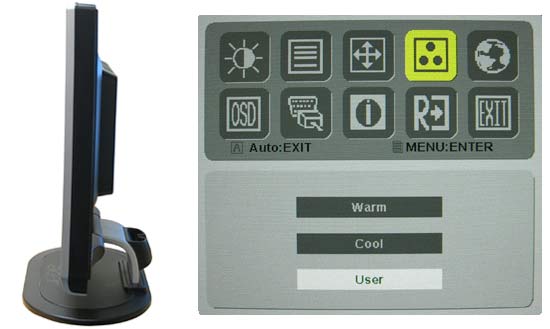

L’AL2021M est un écran on ne peut plus classique. Sa coque noire et grise est dans la mouvance actuelle (vivement qu’on en sorte, ça devient lassant tant d’écrans qui se ressemblent), la plastique retenu est assez grossier et le pied est fixe (c’est à dire non ajustable en hauteur).
On retient tout de même deux bons points : on a le choix entre les interface DVI et analogique et les câbles sont guidés à l’arrière de l’écran, pour éviter de traîner partout.
A noter que le pied mesure 20 centimètres de profondeur.

L’OSD est sobre, facile à comprendre mais pas forcément facile à utiliser. Ce n’est pas la faute du système de navigation retenu mais celle des boutons pour y accéder, invisibles de l’utilisateur car sous l’écran. On navigue un peu en aveugle. Ça surprend mais on s’y fait vite (attendez vous quand même à vous tromper parfois de bouton).
Ce que nous avions anticipé avec le design de l’écran se retrouve au niveau des couleurs : c’est un écran grand public. Au lieu des habituelles températures de couleurs pré-établies, on ne trouve ici que trois options : "chaud’, "froid" et "utilisateur". Comprenez "dominante de rouge", "dominante de bleu" et "utilisateur". Pour notre part, on aurait préféré retrouver les habituels 9300K, 6500K et 5000K, plus parlants quand on travaille des images.
