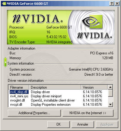

Detonator 65.76Pour le test des GeForce 6600 GT, ce sont les Detonator 65.76, sur lesquels devraient être basés les prochains drivers officiels, qui sont fournis. Par rapport au 61.77, les gains sont variables selon les jeux. Ainsi, dans nos replays de test sur une GeForce 6800 GT, on n’observe pas de gain très notable sous Fifa 2004, Warcraft III ou encore Colin Mc Rae Rally 04. On monte à 2.7% et 5.6% sous UT2004 et Far Cry en 1600*1200 AA4x/Aniso 8x, 3% sous Splinter Cell et 6 à 8% sous Doom III. Mais les gains les plus impressionnants se font sous IL-2 : 20 en mode Excellent en 1600*1200 4x/8x, 13% en Maximal en 1600*1200, 34% en 1024 4x/8x et 28% en 1600 4x/8x ! Nous mettrons certainement à jour notre test des cartes haut de gamme lorsque ces drivers seront officiels et lorsque ATI aura sorti ses Catalyst 4.9 finaux, ce qui ne saurait tarder.
