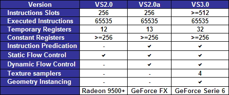

Vertex Shader 3.0NVIDIA est le premier fabricant à offrir le support complet des Shader Model 3.0. Cela inclut donc le support des Vertex Shader 3.0. Outre une augmentation de la longueur des shader exécutables, ils introduisent 2 nouveautés intéressantes.
Le première se nomme geometry instancing et permet de mélanger ensemble plusieurs batch de polygones. Un batch de polygone est un ensemble de polygones. Plus les batchs sont gros, plus leur traitement est efficace et plus la consommation CPU est réduite.
Les Vertex Shader 3.0 permettent d´associer dans le même batch des polygones qui ne le seraient pas en temps normal. Ceci à pour conséquences directe une augmentation des performances qui peut être très importante. Par exemple, dans un jeu de stratégie en temps réel, au lieu d´envoyer les véhicules un par un au GPU, il est possible d´en faire un gros paquet et d´envoyer le tout pour être traité en une fois.
La seconde est très certainement la plus grosse nouveauté des Pixel et Vertex Shader 3.0 réunis. Elle se nomme vertex texturing et comme son nom l´indique, permet aux Vertex Shader d´accéder à des textures. Dans ce cas, il ne faut plus voir la texture comme une décoration appliquées sur une face mais comme un tableau de données ou comme une table de déformation.
Ces textures peuvent permettre de faire du displacement mapping. Mais attention, il ne s´agit toujours pas de ce dont nous parlait Matrox. A la grande différence de la solution de Matrox, le vertex texturing ne permet pas de créer de la géométrie pour améliorer la qualité graphique. Il permet de déformer les objets mais pas pour les embellir. Uniquement pour les modifier.
Les intérêts sont cependant nombreux. Par exemple il est envisageable de pouvoir afficher un sol enneigé qui se voie déformer d´une manière très réaliste par les pas. Ou encore la création de vagues volumétriques. Ici encore seule l´imagination des développeurs face à cette technologie lui donnera ou pas de l´intérêt.
Notez que quand nous disons qu´il n´est pas possible de réaliser du displacement maping tel que décrit par Matrox, ce n´est pas tout à fait correct. C´est possible mais il faut alors faire des aller retour dans le pipeline graphique complet (des vertex shader aux pixel pipelines) et se servir d´un pixel shader pour effectuer la tesselation (affinement de la géométrie).
