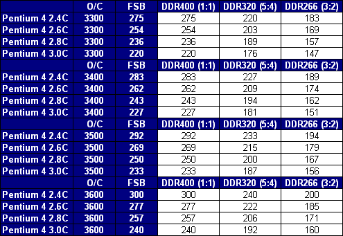

Côté nForce2, étant donné qu´il n´est pas forcément utile d´aller bien au-delà de 200 MHz du fait à la fois des limitations propres au chipset et de la possibilité de modifier le coefficient du processeur, une alternative aux BH5 peuvent être les barrettes Crucial PC3200, que l´on peut commander pour moins de 50 € pièce chez Crucial. Du fait de leur support du 2.5-2-2 en pratique (mais 3-3-3 de certifié uniquement), elles pourront également être intéressantes sur plate-forme Intel i865PE / i875P a condition de ne pas vouloir monter trop au dessus de 200 MHz en fréquence mémoire.Mais vous pouvez également avoir besoin de monter assez haut en fréquence mémoire (220 MHz et plus), pour overclocker votre Pentium 4C à son maximum par exemple. En effet si l´on se reporte à ce tableau, 200-210 MHz suffiront pour un overclocking convenable sur 2.6C ou 2.8C (c´est pourquoi nous vous conseillons ces processeurs). Par contre, dans le cas d´un 2.4C comme dans le cas d´un 3.0C les meilleures combinaisons passeront par une mémoire pouvant atteindre 230 MHz.
Pour ce type d´utilisation, une kit de barrette tire son épingle du jeu : il s´agit de l´OCZ EL DDR PC-3700 Dual Channel Gold, qui allie à la fois haute fréquence et timings intermédiaires. Il n´est pas encore disponible en France, mais outre-manche ou en Allemagne il est environ 20% plus cher que le kit équivalent en PC-3500 et se négocie à moins de 230 €. Toutefois connaissant les marges trop importantes de certains sur les mémoires destinées à l´overclocking, elles devraient débarquer à plus ou moins 300 € en France. A ce prix, beaucoup préféreront sacrifier un peu de timings mémoire pour arriver à la même fréquence avec des barrettes moins chères comme les Twinmos PC3700. Dans les semaines où les mois à venir, d´autres barrettes basées sur des puces Winbond CH-4 ou Samsung TCCC de 5è génération (E-TCCC) devrait prendre le haut du pavé dans cette catégorie.Au final il ne faut pas perdre de vue que malgré des prix allant du simple au triple, les écarts entre les moins bonnes et les meilleures de ces barrettes à fréquence CPU équivalente sont certes de 20% en benchs mémoire pur mais de 6-7% dans des tests applicatifs, le tout sur i865PE. Sur nForce2 vous pouvez diviser ces chiffres par deux, cette plate-forme étant moins sensible aux différences de timing/vitesse mémoire. Cela n´est pas negligeable, mais il n´est pas primordial de dépenser 300 € dans votre mémoire pour avoir une machine qui tourne bien, à condition de faire le bon choix et dans tous les cas de choisir une barrette avec au minimum des puces de marque et dans le meilleur des cas un PCB et des puces de marque.
