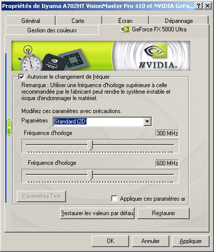

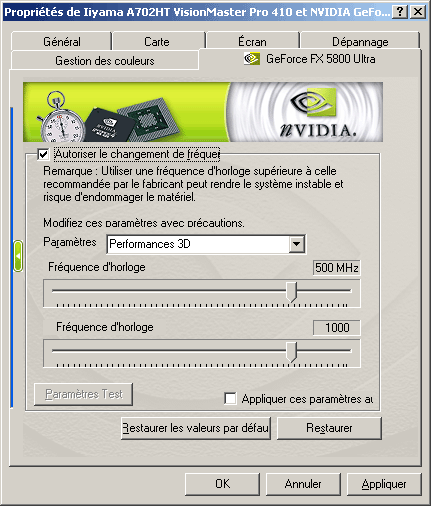

La vitesse du ventilateur varie en fonction du mode graphique utilisé : en 2D, la carte fonctionne en effet à 300/300 MHz, et le FX Flow est alors bruyant, plus qu´une Radeon 9700 Pro certes, mais supportable. En 3D, la carte passe à 500/500, et le système s´avère alors très (trop ?) bruyant, dans le style sèche-cheveux. C´est malheureusement un mal nécessaire, puisqu´en utilisation intensive nous avons tout de même mesuré une température de 70°C sur le radiateur au dos de la carte. Il faut dire que la consommation atteint 75 watts, contre 54 pour une Radeon 9700 Pro !

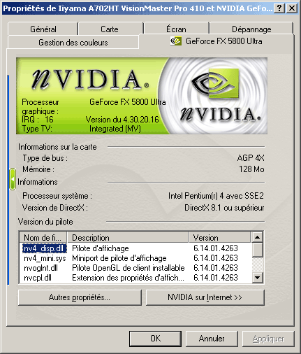

La PNY Verto GeForce FX 5800 Ultra dispose de 3 sorties : une sortie VGA, une sortie DVI et une sortie TV. Lors de nos tests, la sortie VGA qui est gérée par un des deux RAMDAC 400 MHz intégrés au GeForce FX s´est avérée être de très bonne qualité en 1600*1200 32 bits sur notre IIyama 22" avec une connectique BNC. La sortie DVI est gérée par une puce Silicon Image Sil 164 qui gère le mode UXGA (1600*1200) et sur laquelle un adaptateur DVI vers VGA peut être connecté. Enfin, la sortie TV, qui est de bonne qualité et qui atteint le 1024*768, est comme sur le GeForce4 MX intégrée directement sur le GPU. Ce n´est d´ailleurs pas la seule fonctionnalité qui est reprise du GeForce4 MX, puisque le GeForce FX est également la première puce NVIDIA haut de gamme à intégrer le décompression MPEG-2 100% matérielle. Mieux vaut tard que jamais !
Côté drivers, on est pas dépaysés puisque les Detonators 4 sont de la partie, en l´occurrence dans leur version 42.63.
