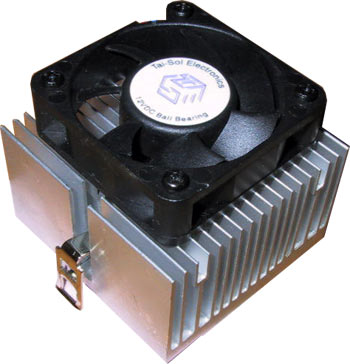

Taisol CEK724 (Aqua 650) : Modèle de base chez le constructeur taiwanais (environ 100FF), le CEK724 est un dissipateur de 60x60mm des plus classiques. La première chose qui frappe sur le CEK724 est le niveau de pureté de l´aluminium, son aspect "brut". Gage d´une bonne conductivité, c´est aussi une source de fragilité... surtout que l´aluminium n´est pas anodisé. Il faudra donc faire attention lors du montage à ne pas rayer la surface du radiateur. Le clip de fixation est des plus classiques, mais aussi des plus rigides. Il faudra éventuellement utiliser un outil pour le mettre en place... attention aux dérapages. Le ventilateur monté sur ce radiateur est un Delta de 50*15mm à double roulements à billes et tournant à 6400 tpm. Le niveau de bruit est relativement faible pour les 16CFM de ce ventilateur. Niveau performances, le CEK724 s’en tire admirablement bien. A dire vrai, c’est de très loin le meilleur rapport performances/encombrement-prix de ce comparatif. L’utilisation d’un ventilateur de 50mm et d’un radiateur plus large donne une combinaison très performante et le CEK724 pourra encore s’acquitter de toute tâche, CPU overclockés ou pas. Taisol CEK733 (Aqua 660) : Grand frère du CEK724, le 733 se différencie simplement par son ventilateur Delta de 60x10mm, et par une forme de radiateur très très légèrement différente. S’il est plus performant, cela ne se ressent pas dans les résultats, par manque de surface de contact : l’air n’a tout simplement pas le temps d’emmagasiner assez de chaleur. Dommage, car l’augmentation de prix est conséquente par rapport au petit frère (150FF contre 100FF). Le CEK733 est néanmoins certifié par AMD pour ses Athlon jusqu’à 1.3GHz.
