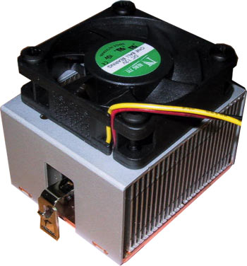

Gamme Neng TyiTous les modèles du constructeur sont basés sur une technique de fabrication dite « bonded fin ». Plus explicitement, les ailettes sont des feuilles d’aluminium découpées et soudées sur une base. Si cette méthode est très économique et classique, la gamme Neng Tyi l’est un peu moins. En effet, le constructeur propose à la fois des modèles 100% cuivre et des modèles mixtes : base cuivre et ailettes aluminium.
Neng Tyi K608 : 100% aluminium ce modèle ne présente que peu d’intérêt. Très petit (50x52x25mm) et très léger, il l’est aussi par ses performances médiocres. Remarquons cependant le clip de fixation simple mais pratique à mettre en place (commun à tous les modèles), le pad thermique Berquist vert à changement de phase très performant, et le ventilateur Motor One (filiale de Sunon) à la fois performant et silencieux. Au final, un modèle sans intérêt, sauf peut-être pour les OEM.
Neng Tyi P326 : Un peu à part, il s’agit d’un dissipateur de 50x55x35mm avec ventilateur de 50x15mm, que l’on trouve souvent sous d’autres marques comme l’Akasa Icicle 321. Pas très performant, mais pas très bruyant non plus, il est malheureusement un peu trop cher (environ 120FF) par rapport aux Taisol et autres, bien meilleurs. Pas forcément à éviter, mais pas spécialement conseillé non plus. Neng Tyi KA01 et KA02 : Beaucoup plus gros que le K608, les KA01 et KA02 de 60x60x30mm sont eux surmontés d’un ventilateur Motor One performant de 60x25mm. Si le KA01 est un modèle tout aluminium pas très performant, le KA02 s’en démarque fortement à la fois par sa base en cuivre et ses performances transcendées. Il faut dire que dans ce cas précis, la différence de température entre ces deux modèles s’élève à plus de 5°C alors que leur forme est rigoureusement identique. Le KA02 se place ainsi dans le lot des dissipateurs intéressants (T<49°C sur la plate-forme de test). Aucun problème d’encombrement ou d’incompatibilité pour un modèle correct, mais toutefois un peu cher, aux environs de 200FF.
Neng Tyi SN01 et SN02 : Encore bien plus gros que les KA01/KA02, les SN01/SN02 en doublent tout simplement les tailles (60x60x64mm). Cet accroissement permet au SN01 tout alu d’offrir quasiment les mêmes performances que le KA02. Sur ces modèles, le ventilateur est placé latéralement, et il s’agit d’un Motor One 60x15mm assez performant. Le SN02 mixte aluminium/cuivre procure de très bonnes performances, nuancées cependant par l’encombrement de ce modèle, qui le rendra incompatible avec certaines cartes mères, ainsi qu’une qualité de finition et de fabrication qui n’est pas vraiment compatible avec sa vocation et son prix trop "haut de gamme" (près de 250FF). Neng Tyi P366 et K614 : Modèles trop petits pour pouvoir prétendre à des performances correctes, les K614 et P366 sont des dissipateurs 100% cuivre. Si le K614 est le parfait frère cuivré du mauvais K608 dont le ventilateur aurait été remplacé par un bruyant YS Tech 50x15mm, le P366 est quant à lui un K608, cuivre, auquel on aurait adapté le ventilateur 60x25mm Motor One des KA01/KA02. La surface de contact étant trop petite, les performances sont mauvaises. Surtout que ces modèles tout cuivre sont très loin d’être offerts (environ 325FF pour le K614). Si vous voulez absolument acheter Neng Tyi, évitez ces modèles. Si vous voulez absolument un radiateur tout cuivre, orientez vous vers le Kanie Hedgehog 238M ou le GlobalWin CAK38, autrement plus performants.
