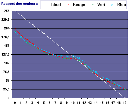

En intérieur, avec flash
Graphique d´analyse :
Le résultat est d´une excellente qualité, et ce malgré la gêne évidente occasionnée par l´utilisation du flash visible au centre de l´image. A titre de comparaison, nombre de scanners obtiennent de moins bons résultats à ce test. Il n´en ressort pas moins que si l´appareil se comporte très bien sur les tons moyens et foncés, il accuse une faiblesse certaine dans les tons clairs. En revanche, hormis la zone centrale touchée par le flash et qui tire légèrement vers le bleu, les couleurs sont très équilibrées.
Comparativement à ce que donnaient les scanners, cette courbe lui confère une note de 7/10 aux deux épreuves de respect des couleurs et des saturations.
