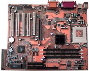

Configuration de test
Nous avons pu tester une carte mère de référence prêtée par VIA. Mise au point par FIC, cette carte mère ATX était dotée d´un Socket 370 FC-PGA, d´un port AGP, de cinq ports PCI et 3 ports DIMM 184 pins. La carte n´a pas posé de problèmes de stabilité durant les tests.
Voici le matériel utilisé pour ce test :
- Carte mère FIC - VIA Apollo Pro266
- Carte mère ASUSTeK CUV4X - VIA Apollo Pro133A
- Carte mère ASUSTeK CUS2L - Intel i815E
- Intel Pentium III 800 EB FC-PGA
- 2x128 Mo SDRAM PC133 / CAS 3-2-2
- 2x128 Mo DDR-SDRAM PC2100 Micron
- 2x128 Mo DDR-SDRAM PC1600 Micron
- GeForce2 GTS 64 Mo ABIT / Drivers 6.31 & DirectX 8.0
- Drivers VIA 4.28
