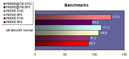

Les résultats parlent d´eux mêmes ! Sur l´ABIT BF6, le PIII500E overclocké à 700 s´avère plus lent qu´un vrai PIII700E, ce qui est complètement illogique du fait des fréquences de bus plus élevées ! Les résultats obtenus sur la MSI 6163 Pro sont quant à eux normaux, et prouvent qu´il y´a un gros problème avec les fréquences de bus élevées sur la BF6. En fait ce problème vient de la valeur In Order Queue Depth du SoftMenu III. Cette variable, qui définie la taille du buffer d´instruction entre chipset et processeur peut prendre deux valeurs, 1 ou 8 (8 étant la valeur par défaut et la plus performante, 1 étant la valeur la moins performante mais permettant d´augmenter la stabilité). Par défaut, cette valeur est de 8 avec des fréquences de bus de 66 et 100 Mhz. Lorsqu´on passe à 133 Mhz, le In Order Queue Depth passe par défaut à 1 pour stabiliser les système. Malheureusement l´impact sur les performances globales du réglage In Order Queue Depth à 1 sont catastrophiques. En effet j´ai pu mesurer une perte de performance de l´ordre de 25% lors du passage du In Order Queue Depth de 1 à 8, que ce soit sous Quake III Arena ou 3D Mark 2000. Afin de voir d´ou venait exactement le problème j´ai effectué grâce à un petit utilitaire nommé cachemem des mesurer de vitesse de la mémoire vive : résultat, avec un IOQD à 8, on obtient 624 Mo /s en lecture et 281 Mo /s en écriture … alors qu´avec un IOQD à 1, on obtient 281 Mo /s en lecture et 100 Mo /s en écriture ! Reste à savoir si on peu espérer atteindre un même overclocking en repassant le IOQD de 1 à 8 In Order Queue Depth à 1 (défaut) : In Order Queue Depth à 8 : Même si avec le IOQD à 8 la fréquence atteinte de manière stable est un peu moins bonne … l´écart est minime. Etant donner l´impact très important du IOQD sur les performances globales du système, il est donc préférable de laisser cette valeur à 8, quitte à y laisser quelques dizaines de Mhz. Comme quoi … les Mhz ne font pas tout.
