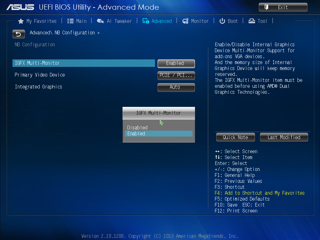

Notez enfin que pour pouvoir activer Dual Graphics, il est nécessaire d'activer une option adéquate dans le BIOS. Dans le cas de notre carte mère Asus A88XM-Plus, il s'agit d'IGFX Multi Monitor. Si la description est relativement claire à droite, cela reste tout de même peu intuitif étant donné que cette option est désactivée par défaut. Une fois cette option activée, et si vous disposez de la carte graphique adéquate, Dual Graphics sera activé automatiquement au prochain démarrage Windows, quelque chose que vous pouvez vérifier dans le Catalyst Control Center.

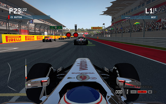

F1 2013
Nous commençons avec la dernière version en date du jeu de Formule 1 de Codemasters qui est relativement peu gourmand. Nous utilisons deux presets graphiques distincts présents dans le jeu, Medium et High.
[ Medium ]  [ High ]
Petit rappel de nomenclature sur nos graphiques, nous avons testés à la fois les cartes graphiques seules (en rouge/orange, notation « + »), et lorsque cela était possible en Dual Graphics (en violet, notation « DG »). Cela nous permet de comparer les performances du Dual Graphics à celles de la carte seule.
F1 fait partie des jeux qui posent peu de problèmes aux APU et si l'on sacrifie sur la qualité graphique, on pourra tout de même jouer sur les APU seules. On notera des gains assez limités entre Kaveri et Richland dans ce titre avec seulement de 8 à 9% de performances en medium. En mode High, les gains sont un peu plus importants puisque l'écart approche de 10%. Dans tous les cas, on notera ici une dépendance forte à la bande passante mémoire qui limite fortement les performances en DDR3-1600.
Le jeu est ici péniblement jouable avec les configurations Intel, plus particulièrement avec le HD 4400 franchement trop limité. Le mode High est injouable.
L'apport de Dual Graphics est relativement variable en fonction des configurations, on notera même une baisse de performances avec le 7850K cumulé à une R7 250 GDDR5. Seule, la Radeon R7 250 GDDR5 fait mieux qu'accouplée à l'APU en Dual Graphics.
Dans tous les cas on est loin d'additionner les performances APU + GPU sur ce titre, seulement 5% de gains avec une R7 250 DDR3 par rapport à cette dernière seule. Le couple APU 6800K + HD 6670 GDDR5 – la génération précédente - est celui qui profite le plus du Dual Graphics avec 17% de gains par rapport à la HD 6670 seule. En mode high, les gains augmentent un peu plus significativement avec près de 29% de gains pour le modèle DDR3. Le modèle GDDR5 de la R7 250 reste par contre castré par Dual Graphics.

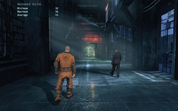

Batman Arkham Origins
Nous avons mesuré les performances dans le dernier épisode de la série Batman. Nous désactivons PhysX ainsi que toutes les autres options graphiques pour établir un mode minimal. Nous activons un cran d'options supplémentaires (toujours hors PhysX) pour proposer un mode medium. Voici les performances obtenues :
[ Low ]  [ Medium ]
Si les APU d'AMD font significativement mieux que celles d'Intel, difficile de parler de jouabilité sur ce titre qui même en low reste trop gourmand. On notera des gains assez modestes par rapport à la génération précédente, entre 3 et 6%.
Ajouter une carte dédiée améliore les choses, particulièrement dans le cas de la HD 7750 ou de la R7 250 GDDR5. Dual Graphics propose des gains mais si nous avons noté les scores, nous devons indiquer d'importants clignotements sur les textures qui rendent le jeu injouable dans ces configurations.

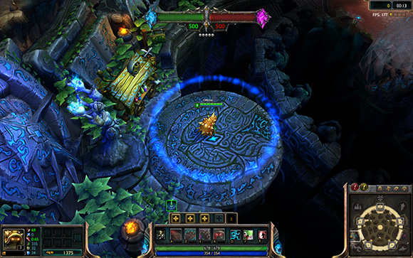

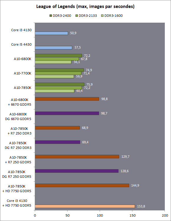

League of Legends
Nous terminons notre tour de jeux avec un titre beaucoup plus léger, le très populaire League of Legends. Ce titre est très peu gourmand et toutes les options graphiques sont réglées au maximum.
Là encore on notera des gains générationnels relativement faibles, seulement de 5 à 7.5%. Cependant pas de problème de jouabilité, toutes les configurations sont suffisament confortables - même les IGP Intel bien que l'on soit sous les 60 FPS ! Dual Graphics ne semble pas fonctionner sur ce titre, cela semble de toute façon inutile vu le niveau de performances atteint.
