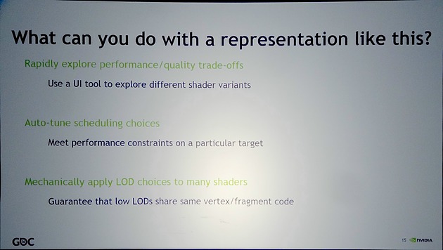

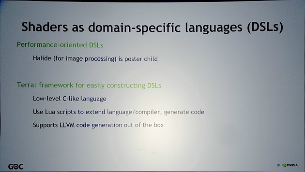

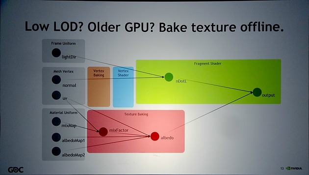

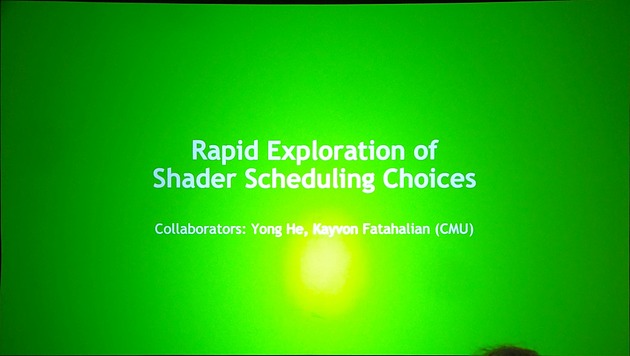

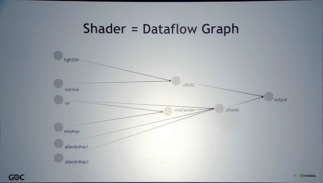

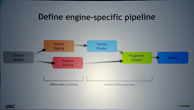

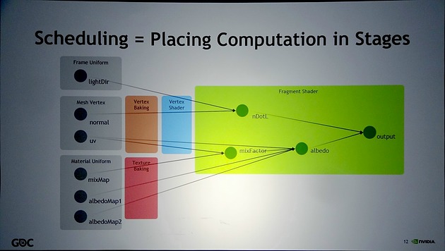

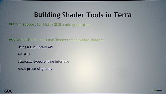

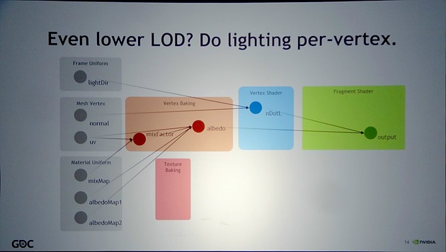

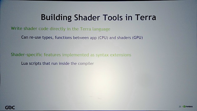

Au détour d'une présentation de Nvidia Research, une section consacrée à la programmation des shaders a attiré notre attention. Lors de celle-ci, Nvidia a encouragé les développeurs à mettre en place leurs propres outils de compilation de manière à ce qu'ils puissent répondre à leurs besoins précis, à faciliter la gestion de plusieurs niveaux de détails (LOD), à supporter différentes plateformes ainsi que de futurs pipelines de rendu qui pourraient avoir recours à de nouveaux types de shaders.
Nvidia cite deux exemples. Le premier, appelé génériquement Coarse-Rate Shader, représente différente possibilité d'exécution d'un shader dans une résolution et/ou un espace différents de ceux du framebuffer. De quoi par exemple traiter certains effets dans une résolution moindre, en appliquer dans l'espace propre aux textures ou encore en adapter au champ de vision propre à la VR. Passer par ce type de shaders intermédiaires serait plus efficace sur le plan du compromis qualité/performances que de se contenter de pixels shaders.
Le second exemple est dédié à optimiser les performances de la VR (ou de la 3D stéréo) et consisterait à scinder les pixels shaders en programmes correspondant aux tâches partagées par les deux yeux (Eye-Shared Shader) et spécifiques à chaque oeil (Per-Eye Shader). Une partie des éléments du rendu ne seraient ainsi calculés qu'une seule fois pour les deux yeux, une approximation qui pourrait offrir un résultat satisfaisant dans certains cas.
Nvidia explique que tout cela est déjà possible à travers la mise en place d'un pipeline de rendu software, c'est-à-dire à base de compute shaders. Il y a d'ailleurs pas mal d'expérimentations autour du remplacement d'une partie ou de la totalité du pipeline hardware classique par des compute shaders. Mais il est en général bien plus efficace de faire en sorte de profiter des différentes étapes non programmables du pipeline hardware ainsi que des différents mécanismes voués à rendre plus performante l'exécution de shaders spécifiques.
Nvidia précise alors que de futurs pipelines hardware pourraient proposer un support pour ces nouveaux types de shaders et conseille aux développeurs de préparer leurs outils à cet effet. Si cela ne correspond à aucune annonce spécifique, en terme de support précis ou de timing, il semble évident que Nvidia travaille déjà à la prise en charge de nouveaux types de shaders pour ses futures générations de GPU.
