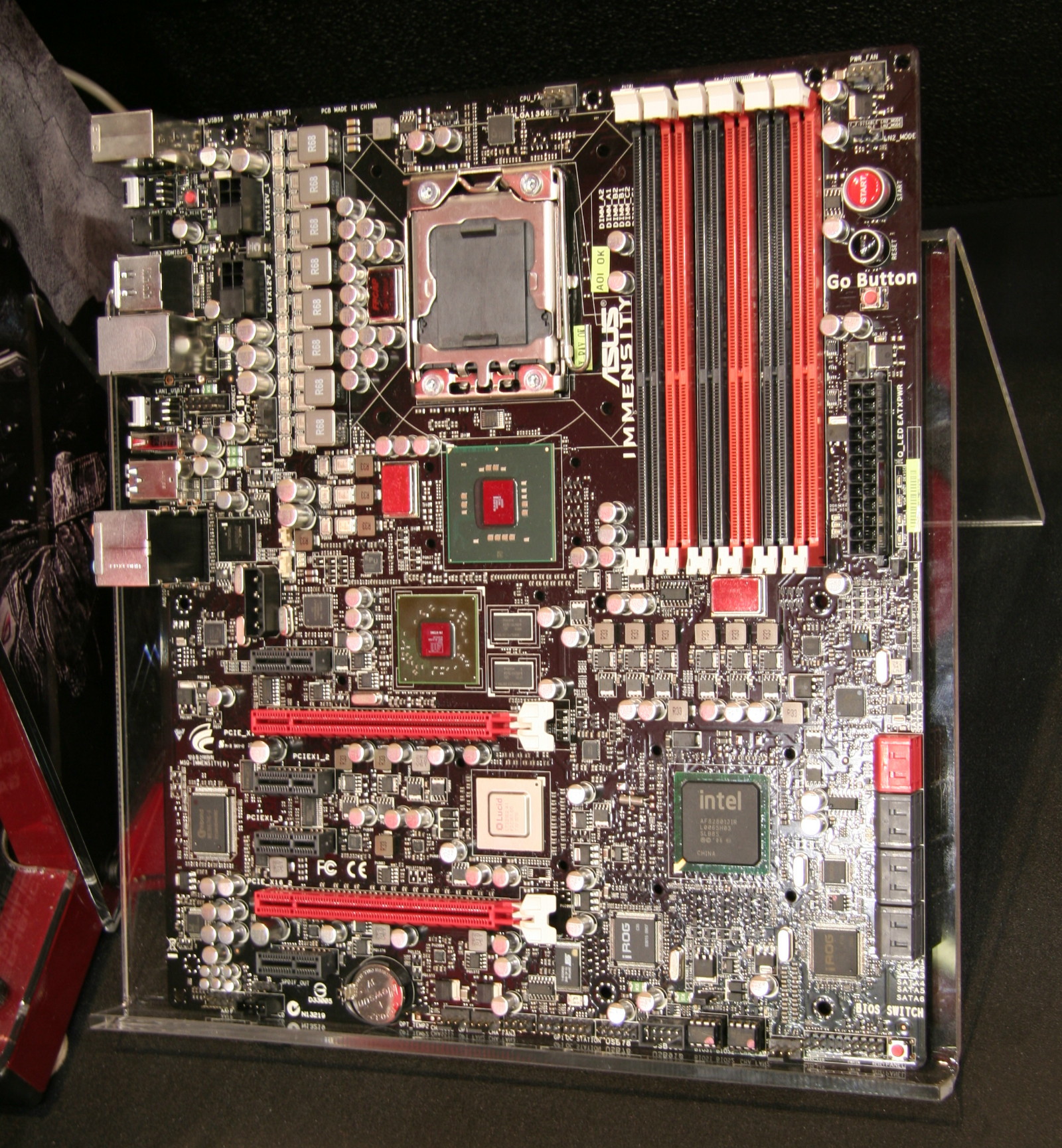

Asus exposait sur le Computex une carte-mère concept haut de gamme extrême, l’Immensity. Sur celle-ci, Asus a décidé d’intégrer une puce Lucid Hydra ainsi qu’un GPU. Il y a eu pas mal de discussions dans la presse sur le type de GPU implémenté, certains parlant de Radeon HD 5770 d’autres de Radeon HD 5450. AMD n’inscrivant plus clairement le nom de code sur ses puces de nombreux confrères n’ont pas reconnu le GPU Redwood.
C’est donc une Radeon HD 5650 pour laquelle Asus a opté, celle-ci étant associée à 4 puces DDR3 800 MHz (2 à l’avant et, nous le supposons, 2 autres à l’arrière). Etant donné qu’il s’agit de puces 16 bits, c’est en réalité une Radeon HD 5650 dont le bus mémoire a été castré de 128 à 64 bits.
Avec cette carte-mère Immensity, Asus a voulu créer un concept innovant et démontrer ce dont ses équipes sont capables, mais nous pouvons supposer qu’il ne sera jamais commercialisé compte tenu des combinaisons ridicules qu’il représente. La puce Lucid Hydra est tournée vers le multi-GPU, soit les solutions vidéo haut de gamme pour joueurs qui n’ont rien de comparable avec la petite Radeon HD 5650 64 bits intégrée. Quand bien même celle-ci serait utilisée en multi-GPU, elle est trop faible que pour pouvoir compenser et justifier la perte d’efficacité liée au multi-GPU, d’autant plus qu’il repose sur la solution de Lucid.
Si Asus veut poursuivre dans cette voie, il serait plus intéressant de remplacer la Radeon HD 5650 par une GeForce GT 240 par exemple qui pourrait servir d’accélérateur PhysX, d’autant plus si Lucid prévoit ses pilotes pour s’assurer que cette accélération fonctionne sans tweak quand une Radeon est présente.
