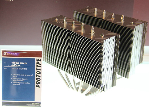

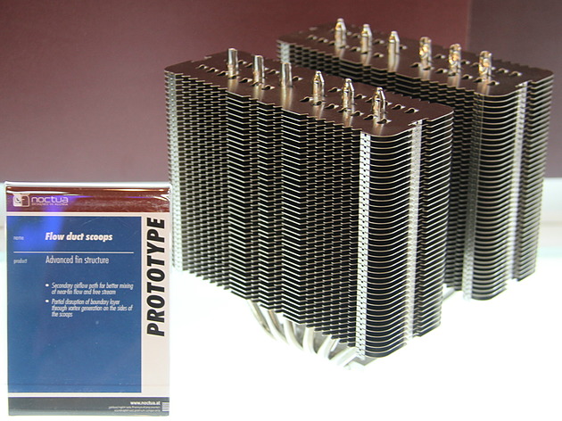

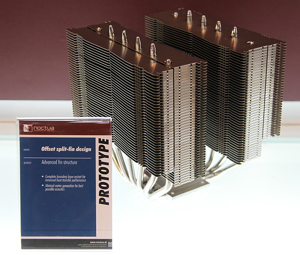

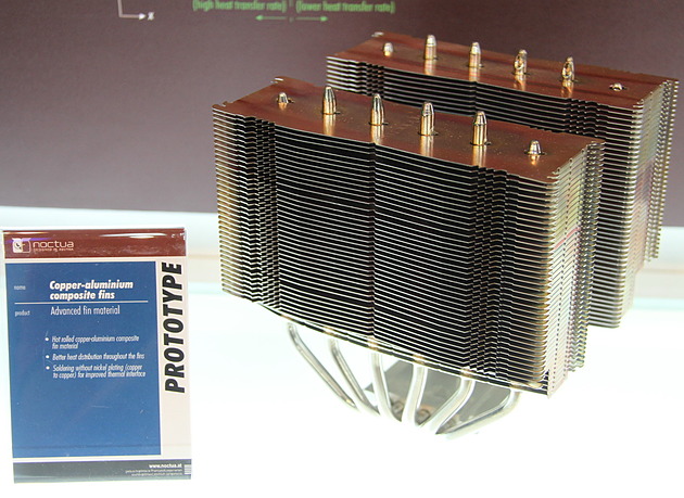

De gauche à droite, nous avons 5 approches différentes : ailettes avec décalage (offset), avec rainures obliques, avec lames rondes, avec protubérances et avec alliage cuivre-aluminium. Contrairement à ce que certains designs pourraient laisser penser, Noctua ne se met pas aux rappes à légumes mais essaye de déterminer s'il est possible d'obtenir des gains. Voici quelques explications sur les principes qui se cachent derrière ces designs :

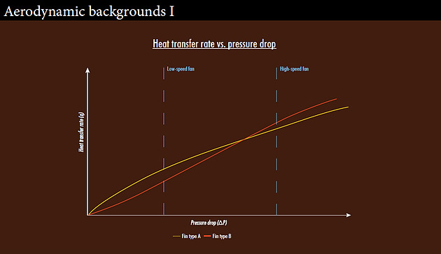

Noctua rappelle tout d'abord que le problème principal des ailettes aux designs exotiques est que leur efficacité varie suivant la vitesse de ventilation. Pour proposer une solution utile il faut obtenir des gains sur la plage exploitable dans un PC.

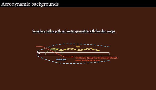

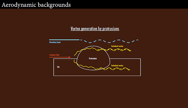

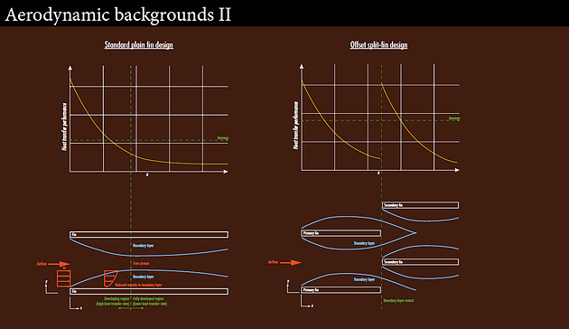

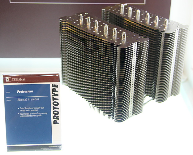

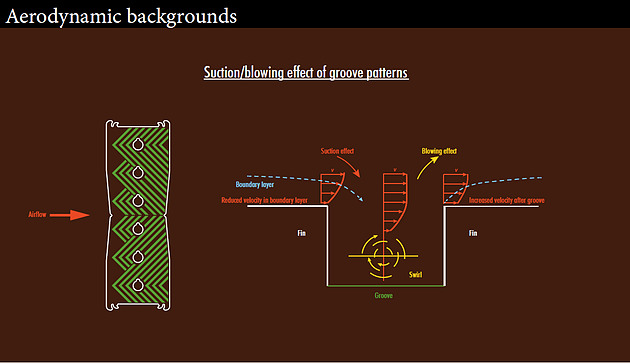

Les ailettes avec offset permettent de relancer le transfert de chaleur qui est plus performant au niveau de l'arrivée d'air sur les ailettes. Les rainures, par un effet d'aspiration, peuvent augmenter la vélocité. Les lames rondes et autres protubérances créent des vortex qui ont le potentiel d'améliorer le transfert de chaleur. Et bien entendu le cuivre est un meilleur conducteur thermique. Il est également plus cher que l'aluminium ce qui explique l'intérêt que pourrait avoir un alliage qui serait en quelque sorte en compromis entre ces deux métaux.
Quels sont les résultats de ces expérimentations ? Noctua insiste tout d'abord sur le fait qu'il faut être réaliste, les gains entre 500 et 2000 RPM ne peuvent qu'être limités. Les deux premières approches sont les plus efficaces, avec un gain de +/- 1 °C, tout autre chose étant égale. Les 3 autres n'apportent rien ou sont contreproductives sur une partie de la courbe de ventilation.

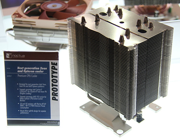

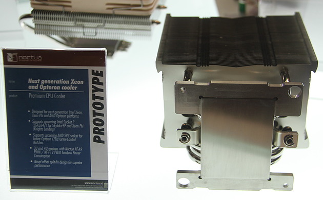

Le premier produit à exploiter ces recherches devrait être un futur radiateur pour Xeon Socket P LGA-3647 (Skylake-EP et Knights Landing) et Opteron Socket SP3 (Zen). Celui-ci reprend le principe des ailettes avec offset et est prévu en versions 3U et 4U. Il intègre une très large base pour s'adapter à la taille des heatspreaders de ces futurs CPU.

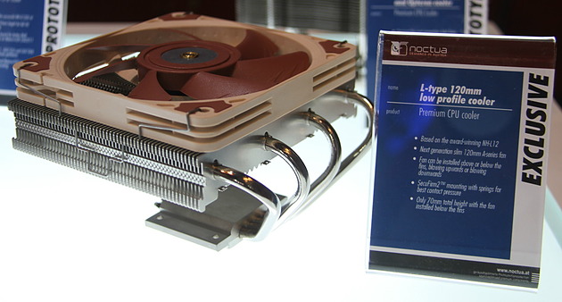

Toujours du côté des ventirads, Noctua s'apprête à commercialiser une nouvelle version du NH-L12, son modèle low profile. Le radiateur a été retravaillé de manière à pouvoir accueillir le nouveau A-Series slim de 120mm, autant sur le dessus que sur le dessous.

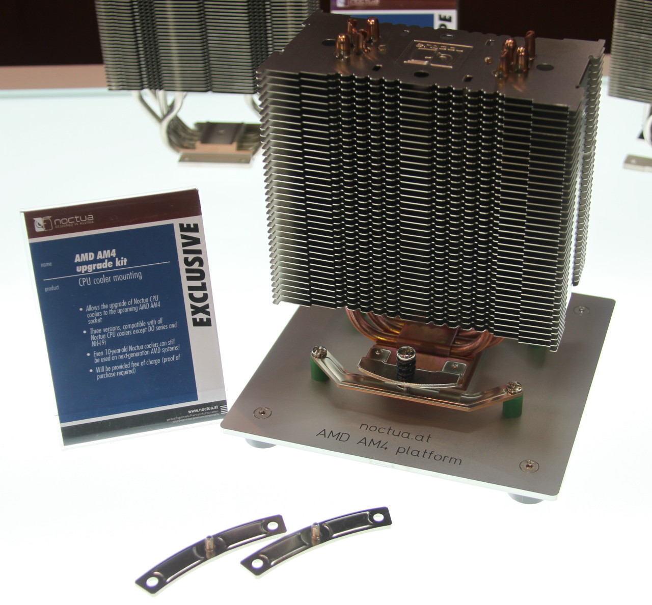

Noctua a tenu à réaffirmer son engagement à proposer gratuitement des kits de fixation pour les nouveaux sockets en présentant celui destiné à l'AM4. Malgré le ralentissement du marché des ventirads et l'allongement de la durée de vie des plateformes, Noctua estime que cette stratégie reste bénéfique et permet de fidéliser les utilisateurs. Si certains vont en profiter pour préserver un ventirad qui a déjà une dizaine d'année, le fabricant espère que d'autres vont opter pour un nouveau modèle plus performant.

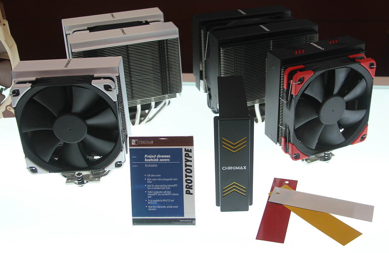

Enfin, Noctua cède à la mode du tuning PC. Une première étape relativement conservative puisqu'il n'est pas question de transformer les ventirads en sapins de Noël équipés de multiples LED, mais simplement de leur ajouter une coque. Des modèles tout blanc et tout noir sont prévus ainsi qu'un modèle noir avec insert coloré. Plusieurs languettes d'aluminium coloré seront fournies pour que l'utilisateur puisque personnaliser son ventirad. Les premiers concernés seront les NH-U12S et NH-D15/S.

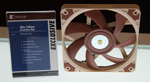

Commençons par les ventilateurs avec tout d'abord 5 prototypes de ventilateurs A-Series slim de 140mm, 80mm, 70mm, 60mm et 50mm, ce dernier ayant une épaisseur de 10mm contre 15mm pour les autres modèles. Ces ventilateurs arriveront plus tard dans l'année pour compléter le 120mm qui est en cours de finalisation.

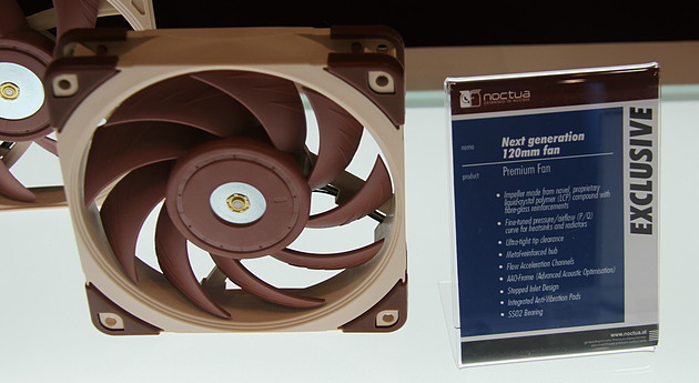

Le 120mm A-Series slim, aperçu l'an passé en prototype, a évolué avec un hub renforcé par une plaque métallique, ce qui améliore la stabilité de l'ensemble. Le 120mm A-Series classique, dont la finalisation semblait plutôt proche l'an passé, continue lui aussi d'évoluer.

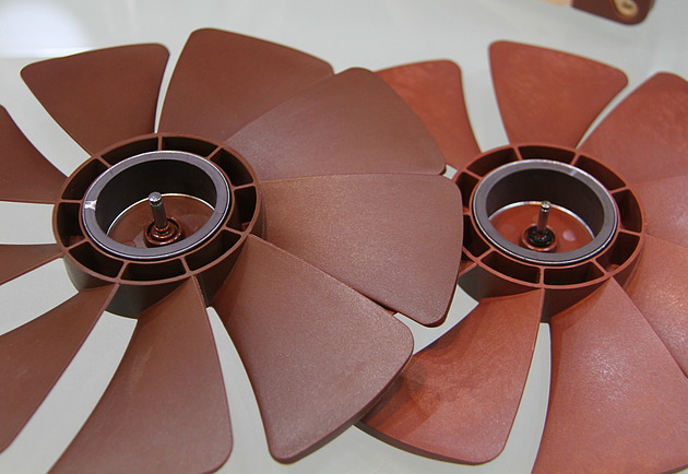

Pour rappel, avec celui-ci, Noctua vise une réduction de l'espace entre les pales et l'encadrement du ventilateur. Une espace réduit à 0.5mm qui permet de lutter plus efficacement contre le reflux d'air lorsque le ventilateur est fixé sur un bloc de refroidissement. Fabriquer un tel ventilateur est complexe puisqu'une précision élevée est nécessaire, mais pas seulement, ce qui a posé problème à Noctua.
Noctua explique que la force centrifuge déforme légèrement les pales au fil du temps et qu'en quelques années elles peuvent s'allonger de 0.3 à 0.5mm avec des matériaux classiques. Ses tests poussés de résistance ont montré que cet effet pourrait être un problème sur son nouveau 120mm, ce qui a poussé ses ingénieurs à trouver une solution : passer à un nouveau polymère à cristaux liquides renforcé avec de la fibre de verre. Un matériau qui permet de mieux figer la forme des pales dans le temps.

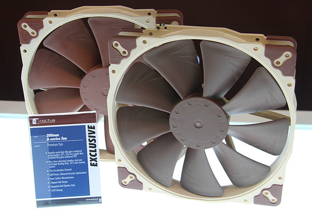

Enfin, il avait également été aperçu l'an passé, le modèle 200mm en A-Series se rapproche de la commercialisation. Toujours prêt à expliquer le cheminement qui permet d'arriver au produit final, Noctua explique que le prototype de l'an passé souffrait d'un manque de stabilité et de fiabilité par rapport au poids de ses pales. Pour son premier ventilateur de 200mm, Noctua a ainsi dû revoir sa copie.
Deux aspects ont été retravaillés. D'une part, les pales sont fabriquées avec un matériau plus léger de 26%. D'autre part, l'axe du roulement passe de 3 à 4mm de diamètre, ce qui permet d'augmenter sensiblement sa surface.

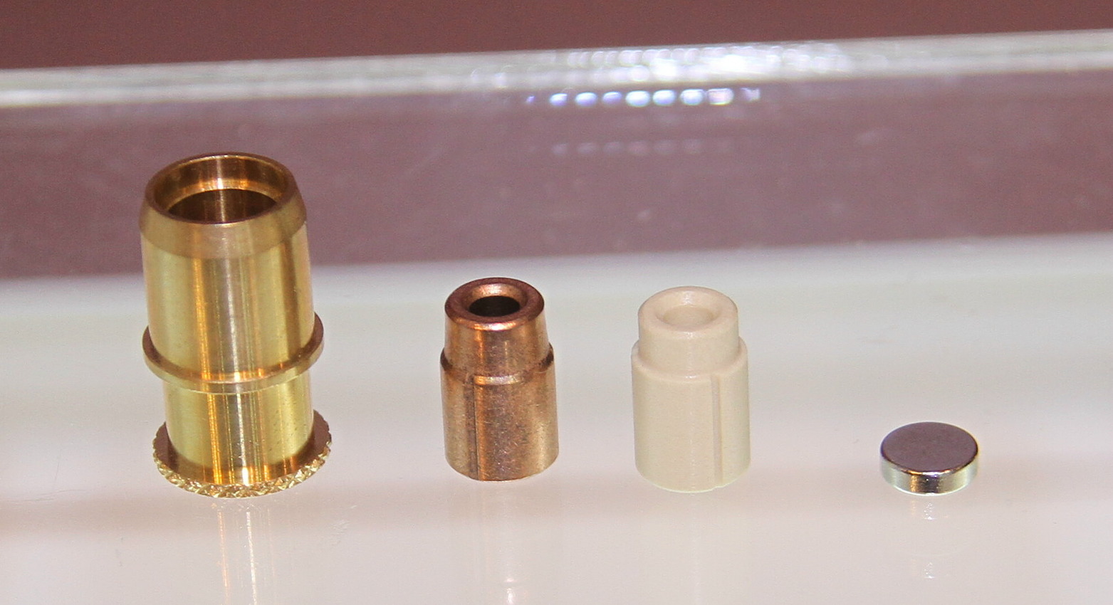

Pour améliorer la fiabilité d'éventuels futurs ventilateurs, Noctua travaille sur un roulement fabriqué avec un nouveau polymère et non plus en métal. Ce polymère a la particularité d'être très résistant à hautes températures et de contenir des particules lubrifiantes. De quoi pouvoir proposer des ventilateurs certifiés pour une utilisation à 200 °C, température à laquelle l'huile nécessaire aux roulements classiques fini par perdre ses propriétés. S'il n'est pas impossible que ce type de roulement débarque sur certains modèles grands publics, c'est avant tout le monde industriel qui est visé.
