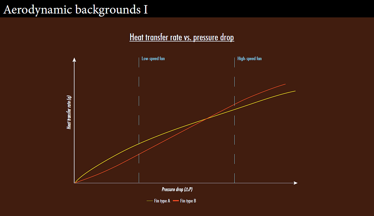

Régulièrement des fabricants de ventirads présentent des modèles équipés d'ailettes au design exotique, censé améliorer l'efficacité. Noctua n'y va pas par quatre chemins et explique sans ambiguïté qu'il s'agit dans la majorité des cas d'un gros baratin. Selon Noctua, derrière ces designs, l'argument de l'efficacité supérieure provient de recherches effectuées pour un cadre industriel avec des vitesses de ventilation très largement supérieures à celles des ventilateurs de nos PC. De 500 à 2000 RPM, l'effet serait au mieux nul et souvent négatif.

Noctua rappelle tout d'abord que le problème principal des ailettes aux designs exotiques est que leur efficacité varie suivant la vitesse de ventilation. Pour proposer une solution utile il faut obtenir des gains sur la plage exploitable dans un PC.

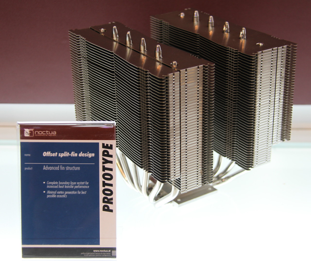

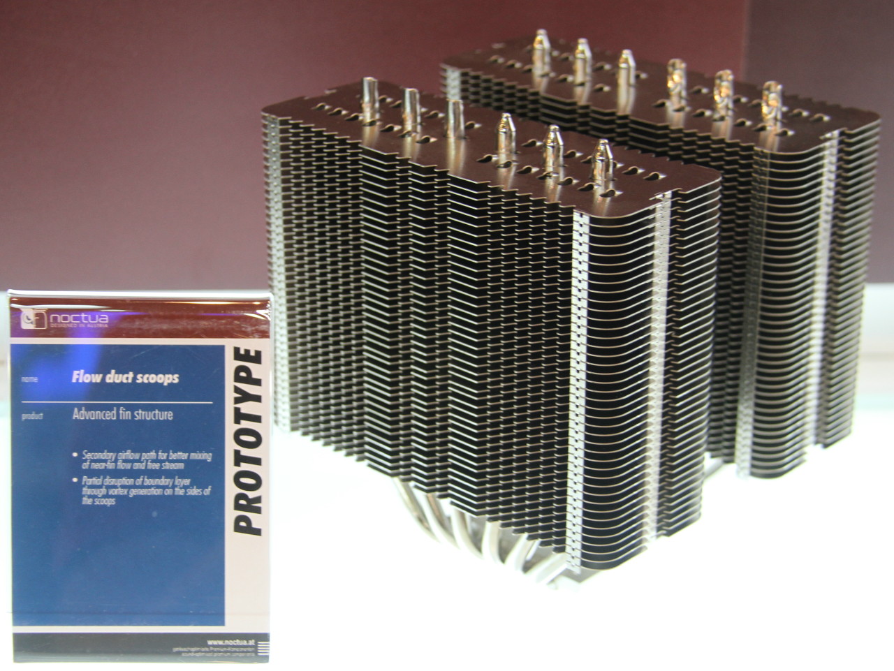

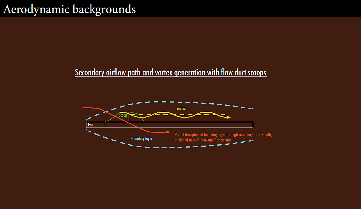

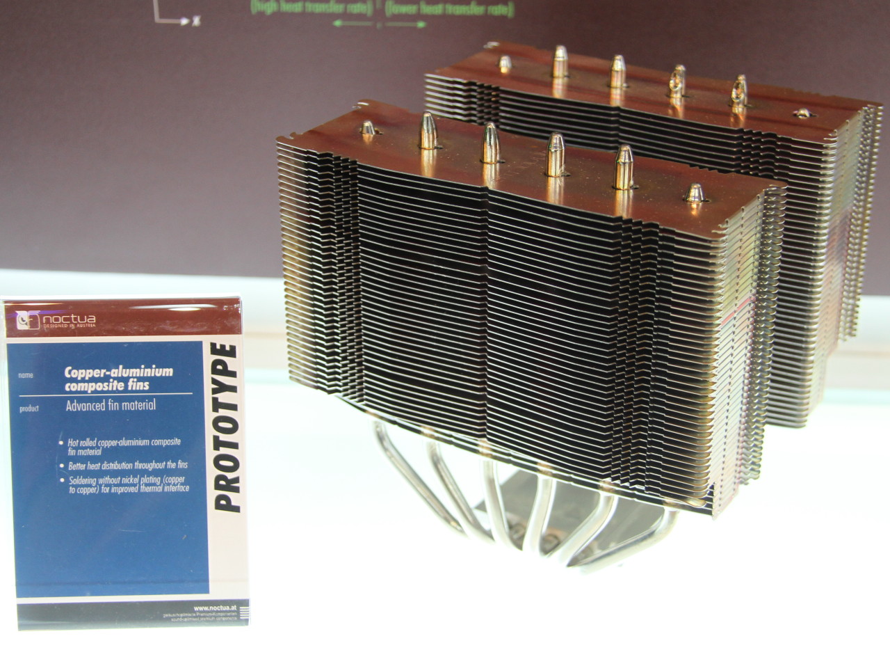

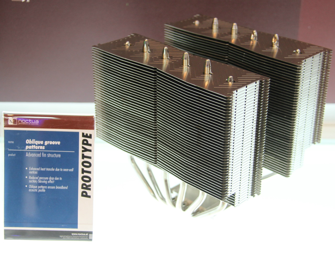

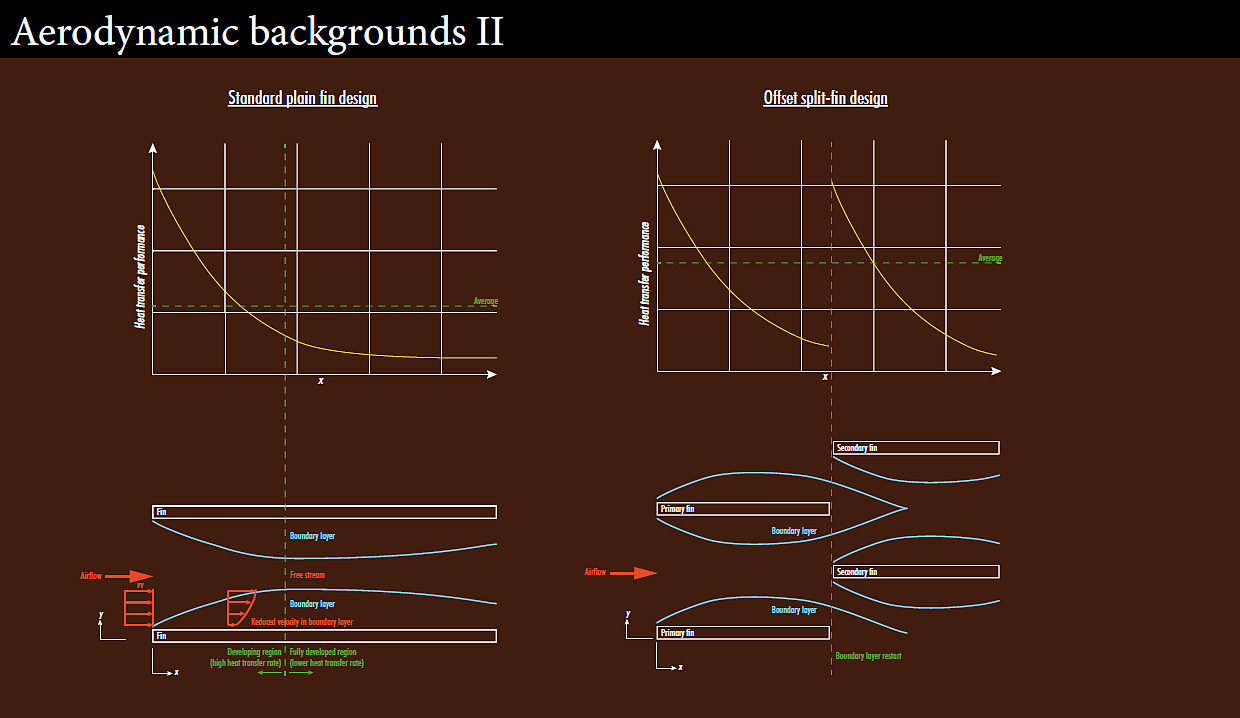

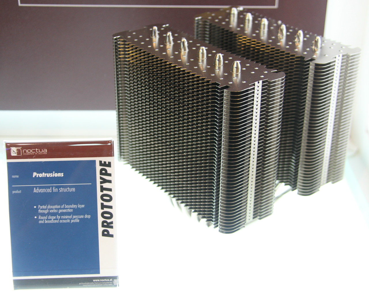

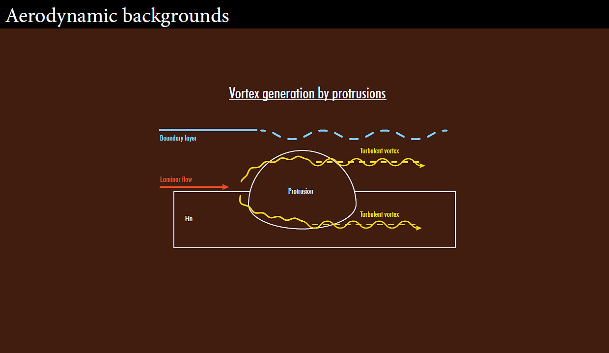

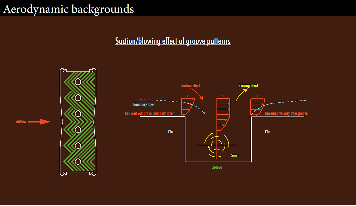

Les ailettes avec offset permettent de relancer le transfert de chaleur qui est plus performant au niveau de l'arrivée d'air sur les ailettes. Les rainures, par un effet d'aspiration, peuvent augmenter la vélocité. Les lames rondes et autres protubérances créent des vortex qui ont le potentiel d'améliorer le transfert de chaleur. Et bien entendu le cuivre est un meilleur conducteur thermique. Il est également plus cher que l'aluminium ce qui explique l'intérêt que pourrait avoir un alliage qui serait en quelque sorte en compromis entre ces deux métaux.
Quels sont les résultats de ces expérimentations ? Noctua insiste tout d'abord sur le fait qu'il faut être réaliste, les gains entre 500 et 2000 RPM ne peuvent qu'être limités. Les deux premières approches sont les plus efficaces, avec un gain de +/- 1 °C, tout autre chose étant égale. Les 3 autres n'apportent rien ou sont contreproductives sur une partie de la courbe de ventilation.

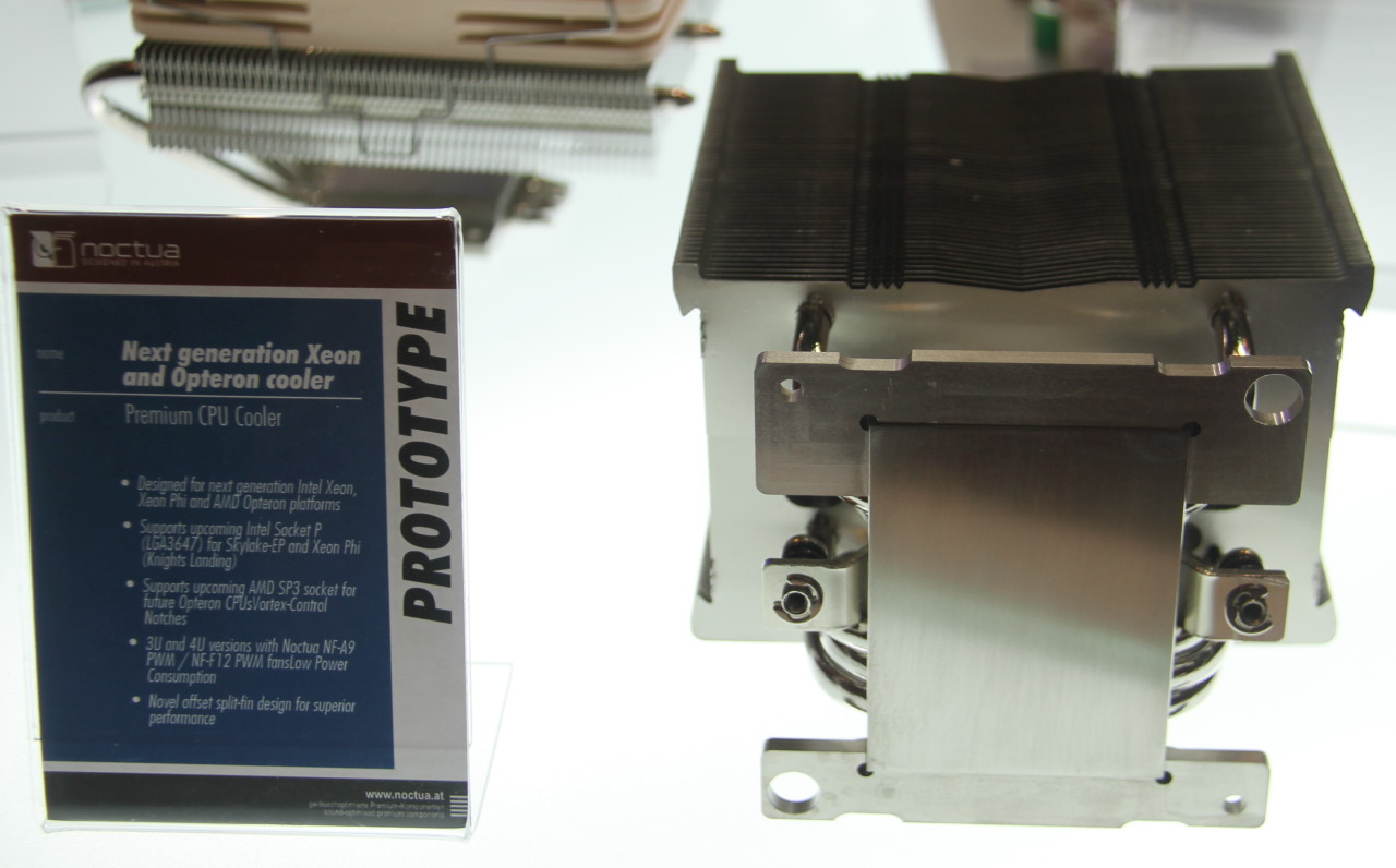

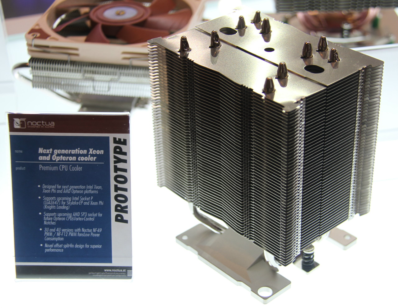

Le premier produit à exploiter ces recherches devrait être un futur radiateur pour Xeon Socket P LGA-3647 (Skylake-EP et Knights Landing) et Opteron Socket SP3 (Zen). Celui-ci reprend le principe des ailettes avec offset et est prévu en versions 3U et 4U. Il intègre une très large base pour s'adapter à la taille des heatspreaders de ces futurs CPU.
