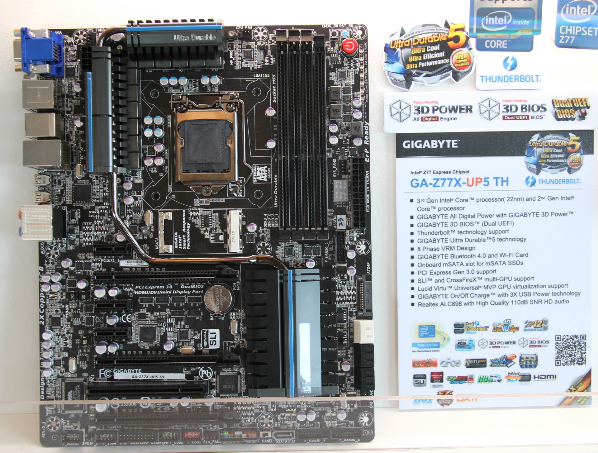

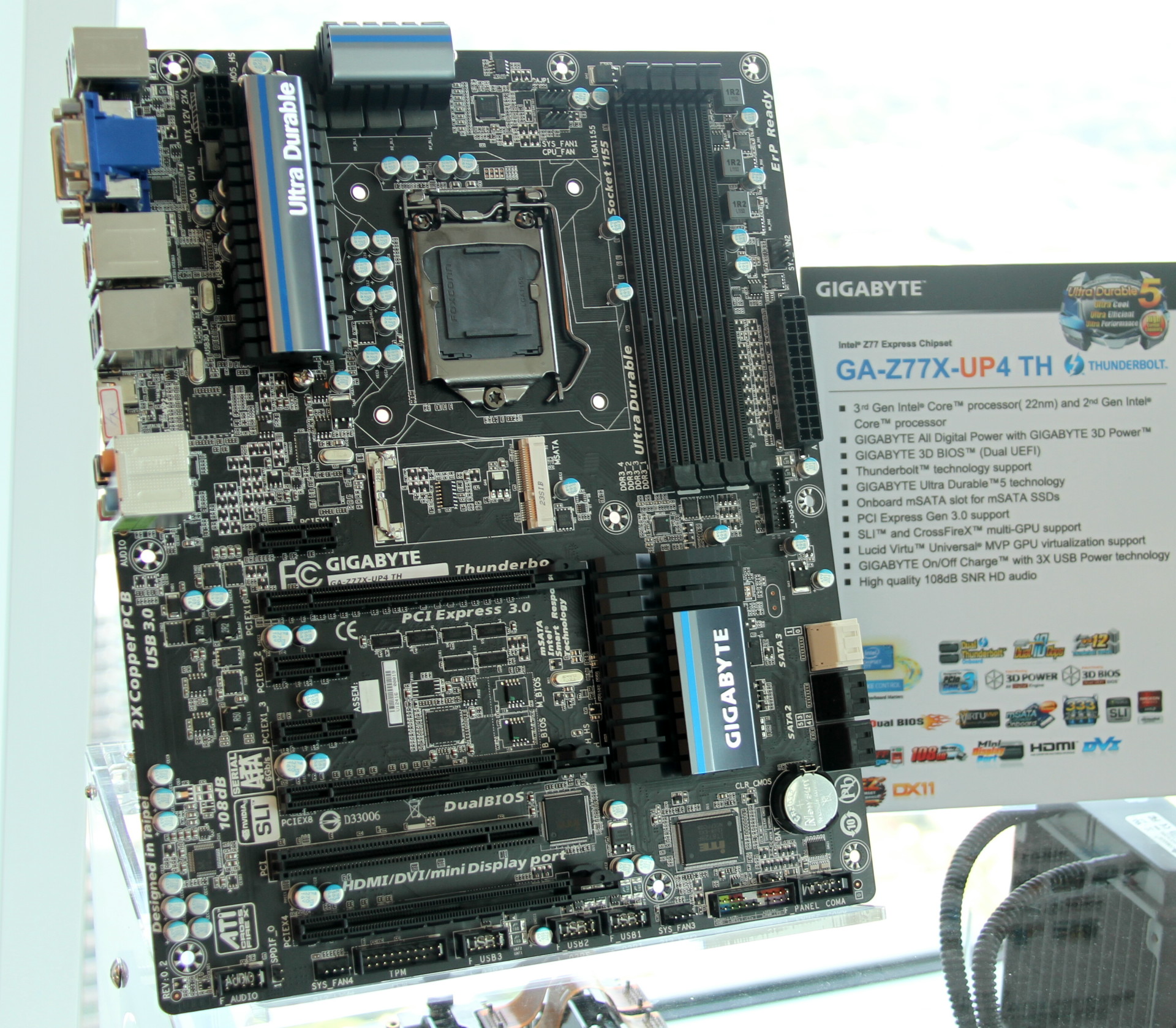

Gigabyte, quelque peu à la traîne sur le support de Thunderbolt par rapport à Asus et MSI nous a expliqué avoir décidé d'attendre ce contrôleur. Trois modèles basés sur celui-ci étaient exposés : la GA-Z77X-UP4 TH, la GA-Z77X-UP5 TH ainsi qu'une GA-Z77MX-D3H TH en micro-ATX.
Les modèles UP4 et UP5 sont très proches l'un de l'autres et reprennent tous les deux la technologie Ultra Durable 5 qui consiste à exploiter des composants de qualité supérieure pour leur étage d'alimentation. Le modèle UP5 dispose en plus de boutons physiques Power/Reset/ClearCMOS, d'un contrôleur USB 3.0 supplémentaire et supporte le FireWire.

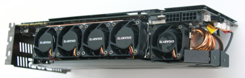

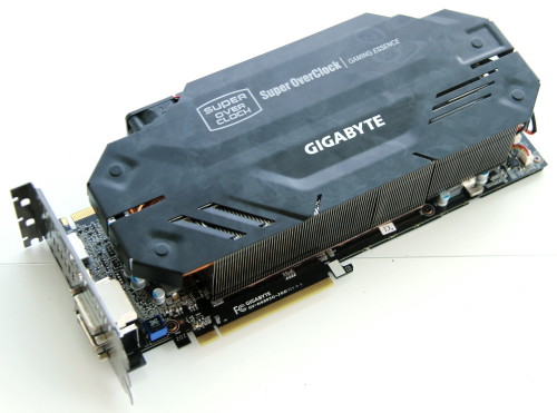

Gigabyte a pu nous confirmer que sa GeForce GTX 680 SOC ou Super OverClock était maintenant en cours de finalisation et devrait débarquer d'ici quelques semaines. Cette carte a la particularité d'exploiter un système de refroidissement inhabituel. Dénommé Windforce 5x, il fait appel à 5 petits ventilateurs PWM de 40mm placés sur la tranche de la carte et qui aspirent l'air à travers un énorme radiateur.
Pour y disperser la chaleur, Gigabyte n'a pas fait les choses à moitié : une énorme chambre à vapeur et 5 caloducs de 6mm de diamètre sont de la partie. Un connecteur permet par ailleurs de relier le système de refroidissement à l'un des connecteurs pour ventilateur d'une carte-mère de manière à pouvoir le contrôler via celle-ci. Gigabyte nous indique qu'il est possible d'éteindre complètement l'ensemble des ventilateurs lorsque la carte est au repos, le bloc de refroidissement étant suffisamment costaud.
