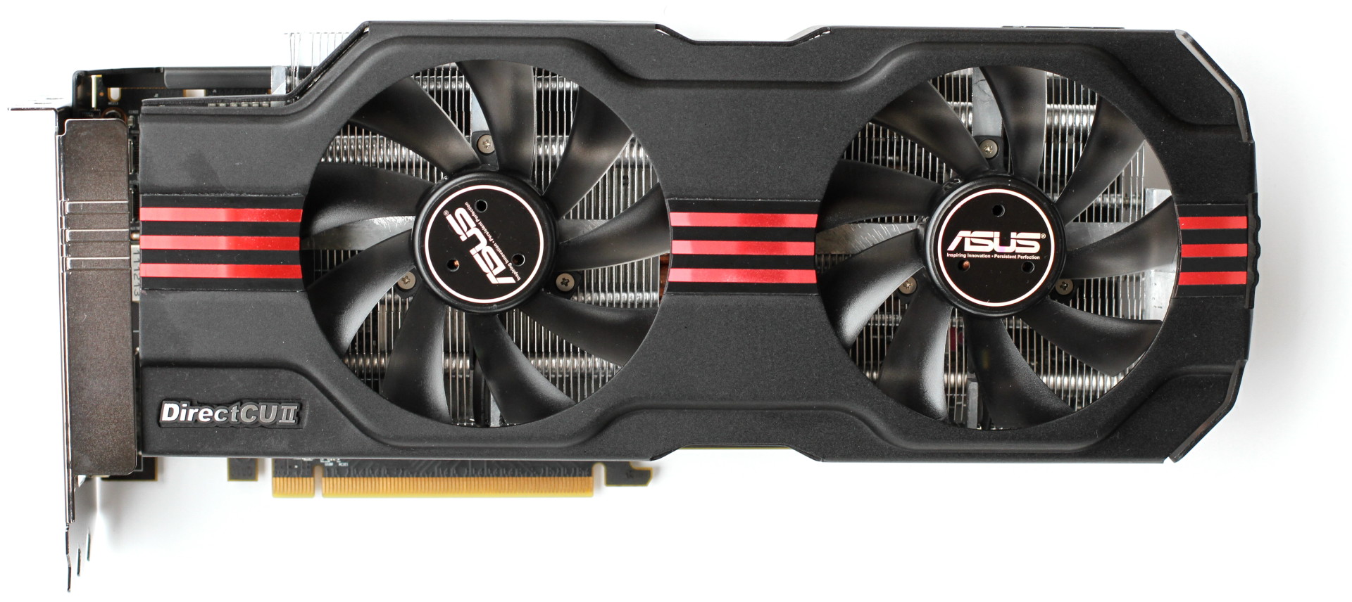

Asus HD 7950 DirectCU II : défaut, attention !
La Radeon HD 7950 DirectCU II d'Asus, disponible depuis peu dans le commerce, souffre d'un défaut au niveau de la fixation de son système de refroidissement qui entraîne une surchauffe du GPU et peut causer rapidement des plantages, surtout avec overclocking. Nous vous recommandons d'éviter ce modèle tant qu'Asus n'aura pas corrigé le problème et rappelé les premiers lots défectueux.

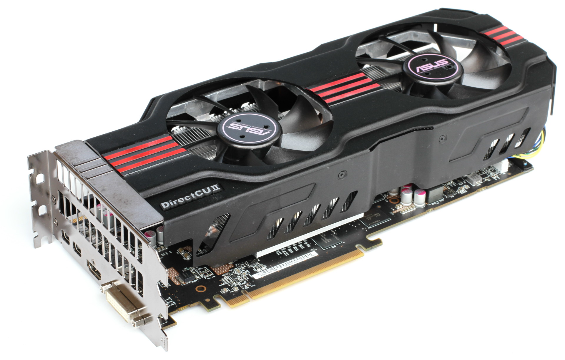

Lorsque nous avons débuté la préparation de notre comparatif de Radeon HD 7900, Asus a été l'un des premiers fabricants à nous faire parvenir une Radeon HD 7950 semi-personnalisée, c'est-à-dire basée sur un PCB de référence (mais fabriqué dans ses propres usines) et équipée d'un système de refroidissement alternatif, le célèbre DirectCU II de la marque.

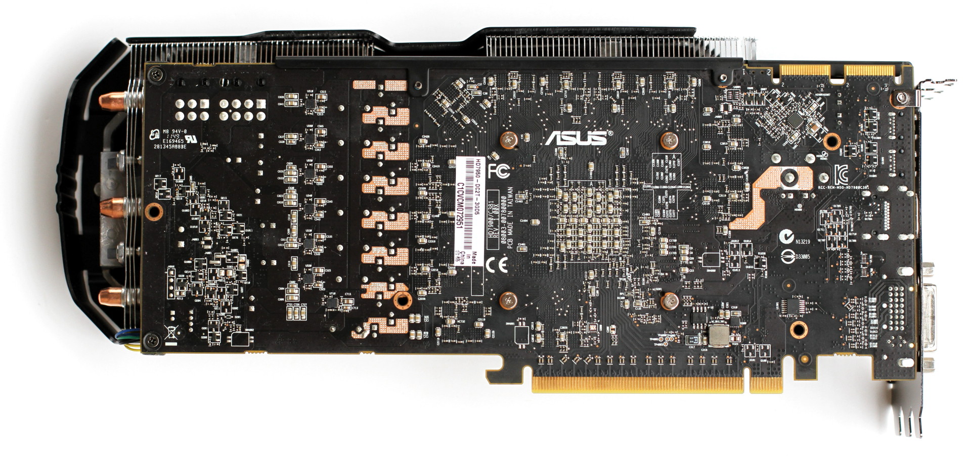

A peine installée dans notre boîtier de test, nous avons remarqué des plantages fréquents. En observant la carte de plus près, nous avons alors constaté que l'imposant système de refroidissement n'est fixé qu'au moyen de 4 vis autour du GPU et que l'une d'elle tournait dans le vide. En resserrant toutes les vis au maximum pour essayer de compenser, nous avons remarqué qu'en plus de ce défaut sur notre échantillon, la pression du ventirad contre le GPU était très (voire trop) légère pour toutes les vis. Nous avons malgré tout repris nos tests, les plantages ayant disparu et la température GPU reportée par la sonde étant relativement faible.
Les clichés infrarouges ont cependant mis en avant des températures extrêmement élevées à l'arrière du GPU, jusqu'à 118 °C. Il y avait de toute évidence un problème et nous nous sommes abstenus d'intégrer le test de ce modèle dans notre comparatif, le temps d'éclaircir tout cela. Nous avons fait part de nos observations à Asus France et du fait qu'il semblait y avoir un problème de pression, en plus d'une vis défectueuse.

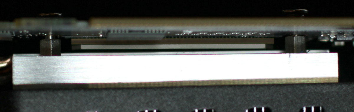

Nous sommes convaincus que le problème vient de la pression du ventirad contre le GPU, la zone de chaleur observée avec la thermographie infrarouge n'étant pas centrée sur le GPU mais légèrement à sa droite, soit dans la direction où se trouve la plus grosse partie du poids du ventirad. Pour le démontrer, nous relançons une fois de plus le test, cette fois en tenant l'appareil infrarouge dans une main et en soutenant le ventirad de l'autre main. Pour faire chauffer le GPU plus rapidement, nous avons ajouté un petit overclocking. Comme nous nous y attendions, il n'y a plus de problème, la température à l'arrière du GPU est normale, de +/- 75 °C… mais une fois la main relâchée, la température grimpe de 20 °C en quelque secondes et il faut moins d'une minute pour que le système plante. Si à l'inverse nous appliquons une légère pression (telle que pourrait le faire un câble un tant soit peu rigide) sur le dessus du ventirad, il se décolle encore plus du GPU et le système plante instantanément.
Le poids du ventirad est suffisant pour le décoller légèrement du GPU, problème que nous avons accentué avec une légère pression pour qu'il soit bien visible sur cette photo.
