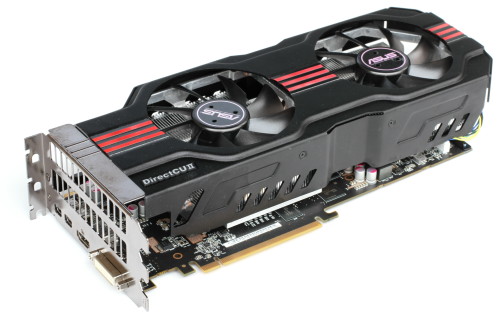

La Radeon HD 7950 DirectCU II d'Asus, disponible depuis peu dans le commerce, souffre d'un défaut au niveau de la fixation de son système de refroidissement qui entraîne une surchauffe du GPU et peut causer rapidement des plantages, surtout avec overclocking. Nous vous recommandons d'éviter ce modèle tant qu'Asus n'aura pas corrigé le problème et rappelé les premiers lots défectueux.
![](/medias/photos_news/00/35/IMG0035286.jpg)
Lorsque nous avons débuté la préparation de notre comparatif de Radeon HD 7900, Asus a été l'un des premiers fabricants à nous faire parvenir une Radeon HD 7950 semi-personnalisée, c'est-à-dire basée sur un PCB de référence (mais fabriqué dans ses propres usines) et équipée d'un système de refroidissement alternatif, le célèbre DirectCU II de la marque.

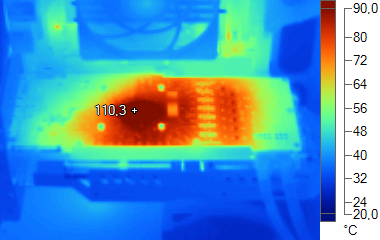

Les clichés infrarouges ont cependant mis en avant des températures extrêmement élevées à l'arrière du GPU, jusqu'à 118 °C. Il y avait de toute évidence un problème et nous nous sommes abstenus d'intégrer le test de ce modèle dans notre comparatif, le temps d'éclaircir tout cela. Nous avons fait part de nos observations à Asus France et du fait qu'il semblait y avoir un problème de pression, en plus d'une vis défectueuse.

Toute la première partie de notre protocole, sur banc de test (carte à la verticale), se passe bien. Le premier test en boîtier, carte à l'horizontale, se passe bien également…. tout du moins au départ. Après 30 minutes de charge, sans overclocking, et bien que la sonde GPU reporte une faible température, le système plante. Nous relançons le test, boîtier ouvert, de manière à observer la température de la carte. Surprise, elle grimpe assez vite à l'arrière du GPU et une fois qu'elle atteint +/- 80 °C, ce qui réduit probablement l'effet fixant de la pâte thermique, elle accélère jusqu'à atteindre plus de 115 °C et entraîner un plantage net. Le log de la sonde GPU n'indique cependant que 70 °C.
![](/medias/photos_news/00/35/IMG0035291.png)
La dernière photo thermique que nous avons eu le temps de prendre avant le plantage.
Nous sommes convaincus que le problème vient de la pression du ventirad contre le GPU, la zone de chaleur observée avec la thermographie infrarouge n'étant pas centrée sur le GPU mais légèrement à sa droite, soit dans la direction où se trouve la plus grosse partie du poids du ventirad. Pour le démontrer, nous relançons une fois de plus le test, cette fois en tenant l'appareil infrarouge dans une main et en soutenant le ventirad de l'autre main. Pour faire chauffer le GPU plus rapidement, nous avons ajouté un petit overclocking. Comme nous nous y attendions, il n'y a plus de problème, la température à l'arrière du GPU est normale, de +/- 75 °C… mais une fois la main relâchée, la température grimpe de 20 °C en quelque secondes et il faut moins d'une minute pour que le système plante. Si à l'inverse nous appliquons une légère pression (telle que pourrait le faire un câble un tant soit peu rigide) sur le dessus du ventirad, il se décolle encore plus du GPU et le système plante instantanément.
