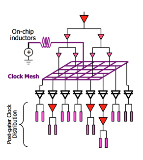

La technologie RCM de Cyclos est avant tout destinée à aider les fabricants de SoC à profiter des avantages de la seconde technique sans être pénalisés par sa consommation plus élevée. Pour cela elle met au service des puces électroniques le principe du pendule en conservant l'énergie d'une oscillation pour la suivante. Il y a certes quelques pertes d'énergie mais la consommation pour la combler est nettement inférieure à celle nécessaire à alimenter un maillage simple à chaque cycle d'horloge.
Pour mettre en place un tel pendule, soit un phénomène de résonnance électrique, un circuit LC est nécessaire. Il consiste à associer en parallèle un inducteur à un condensateur, ce qui tombe très bien puisqu'avec sa capacité élevée, le maillage est de fait un condensateur. Il suffit ainsi de lui ajouter un inducteur pour que le courant électrique oscille entre deux polarités et génère ainsi à faible coût le signal d'horloge voulu.
L'ajout de ces inducteurs entraîne une légère augmentation de la taille de la puce selon Cyclos mais permet de réduire la facture énergétique significativement, jusqu'à 30% dans les cas extrêmes. Dans le cas d'un module Piledriver cadencé à plus de 4 GHz, Cyclos annonce une réduction de 5 à 10% de la consommation moyenne et précise que cela permet de maximiser les performances dans le TDP fixé.
