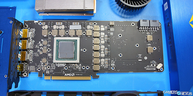

Une fois désossée, la carte laisse apparaître un PCB assez vide à droite, la mémoire HBM2 intégrée sur le même interposer que le GPU permettant de positionner l'étage d'alimentation autour de ce dernier. La consommation en jeu de la carte est bien de l'ordre de 300 watts, soit environ 50 de plus qu'une GTX 1080 Ti / Titan XP. Du côté des performances applicatives, les mesures sous SPECViewperf sont globalement en faveur de la Vega FE par rapport à une Titan XP, cette dernière étant tout de même plus rapide dans une partie des tests. La Titan XP a l'avantage lors d'un test de rendu sous Luxmark 3.1 ou Blender.

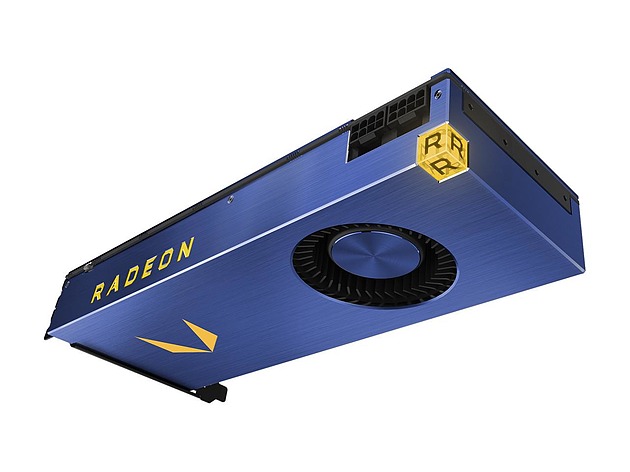

Comme annoncé en mai lors d'une conférence destinée aux investisseurs, AMD lance officiellement ce jour la première carte basée sur son GPU Vega 10, les Radeon Vega Frontier Edition. Probablement fabriquée en petits volumes, elle va permettre à certains professionnels d'avoir un accès anticipé à la puce… et de tenir la promesse faite aux investisseurs d'une sortie au cours du premier semestre !

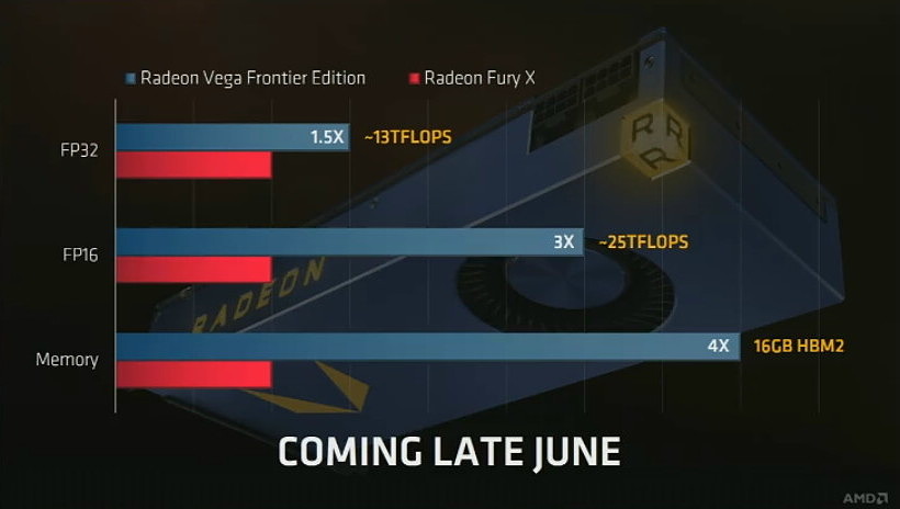

Pour ces cartes, AMD a pu avoir accès à des puces de HBM2 de 8 Go chacune ce qui lui permet de disposer en associant deux sur l'interposer de 16 Go et d'une bande passante de 483 Go/s vu la fréquence de 945 MHz et le bus 2048-bits. La fréquence GPU maximale est de 1600 MHz, AMD met en avant une fréquence "typique" de 1382 MHz. En pointe AMD annonce 13.1 et 26.2 Tflops en FP16 et FP32, on est à des niveaux bien supérieurs à ce qu'offre Nvidia si ce n'est avec le GV100 bien plus cher.
C'est d'ailleurs du côté du deep learning qu'AMD axe une partie de sa communication, annonçant un score 33% plus élevé qu'une Tesla P100 sous Geekbench. Le constructeur évoque également des scores en la faveur de la nouvelle venue pour la visualisation 3D comparé à une GeForce Titan XP sous SPECViewperf 12.1, SPECapc Siemens NX 10 ou Cinebench, des domaines dans lesquels la Titan XP ne dispose pas de pilotes optimisés (malgré son prix) comme c'est le cas de la gamme Quadro. Au contraire la Radeon Vega FE propose des pilotes permettant de passer d'un mode Pro à un mode Gaming, ce qui active des optimisations spécifiques à l'un ou l'autre de ces usages.

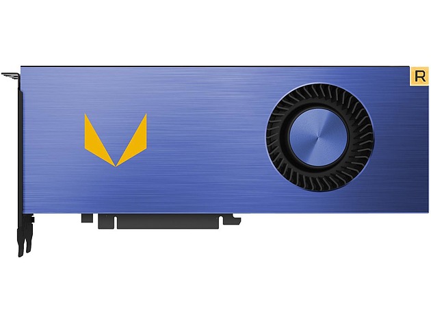

Deux versions sont annoncées, la première est refroidie par une turbine et annoncée à 999$ pour une disponibilité mondiale immédiate... théorique, elle est en fait peu référencée et difficilement trouvable. La seconde dispose d'un watercooling AIO et arrivera au cours du troisième trimestre à … 1499$ ! La version air dispose d'un TBP (Typical Board Power) "inférieur à 300W", sur la seconde ce chiffre monte à 375W ce qui devrait aider à maintenir une fréquence élevée. La Radeon Instinct MI25, purement destinée au calcul et qui arrivera en juillet, est à 300W mais disposera de fréquences plus limitées puisqu'elle affiche 12.3 et 24.6 Tflops en FP16 et FP32.

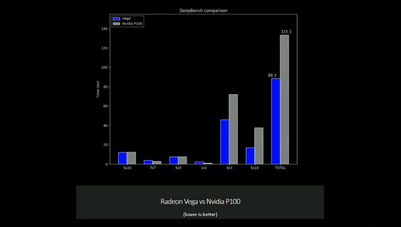

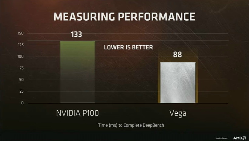

Nous avons droit à une première démonstration sous DeepBench avec un GPU Vega capable de surpasser le GP100 actuel de Nvidia de +/- 50%. Raja Koduri insiste cependant sur le fait que le but de la démonstration est avant tout de situer AMD sur la carte du deep learning et pas de se focaliser sur la confrontation avec Nvidia qui vient d'ailleurs d'annoncer le successeur du GP100. Par ailleurs, c'est toute une plateforme dédiée au deep learning que pourra offrir AMD avec Naples, Vega et son écosystème logiciel ROCm qui s'enrichit progressivement.

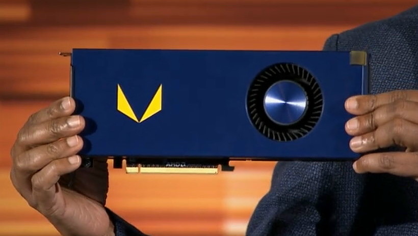

Contrairement à ce qui était attendu, ce n'est pas une carte graphique haut de gamme dédiée aux joueurs qui est ici annoncée par AMD. La Radeon Vega Fronter Edition, probablement fabriquée en petits volumes, va permettre à certains professionnels d'avoir un accès anticipé au GPU Vega 10 associé à 16 Go de mémoire HBM2. Viendront plus tard des Radeon Pro et Radeon Instinct (MI25) plus largement distribuée et qui profiteront d'un écosystème plus mûr. La Radeon Vega Frontier Edition s'inscrit dans la lignée de la Radeon Pro Duo (Fiji) et de la Radeon Pro SSG (avec SSD intégré), ou encore dans celle de la gamme Titan de Nvidia.
