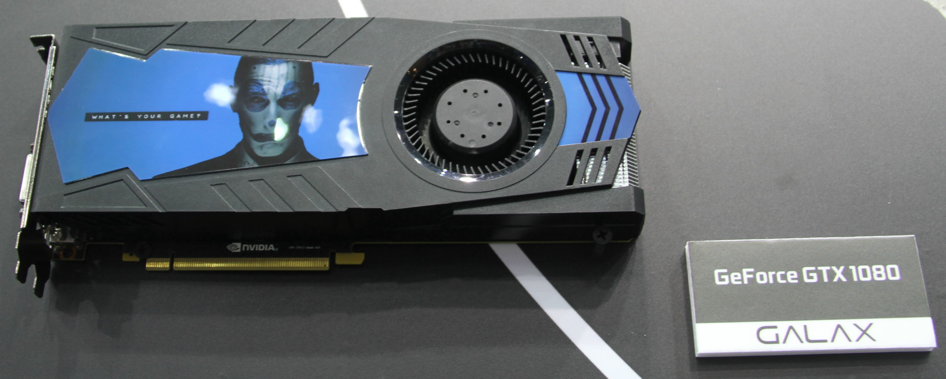

Galax, qui commercialise ses GeForce sous la marque KFA² en Europe, est également sur le coup en ce qui concerne les GeForce GTX 1080 et 1070 avec de nombreuses variantes en préparation.
Nous avons tout d'abord la GTX 1080 "tout court" qui est une variante à bas prix avec ventilateur radial ou encore version "cheap" de la Founders Edition. Interrogé sur l'opportunité de proposer une telle solution pour une carte graphique aussi chère que la GTX 1080, par rapport aux autres designs plus performants à base de ventilateurs axiaux, Galax nous a expliqué qu'elle intéresse de nombreux intégrateurs. Elle a par contre peu d'intérêt en dehors de ce cadre.

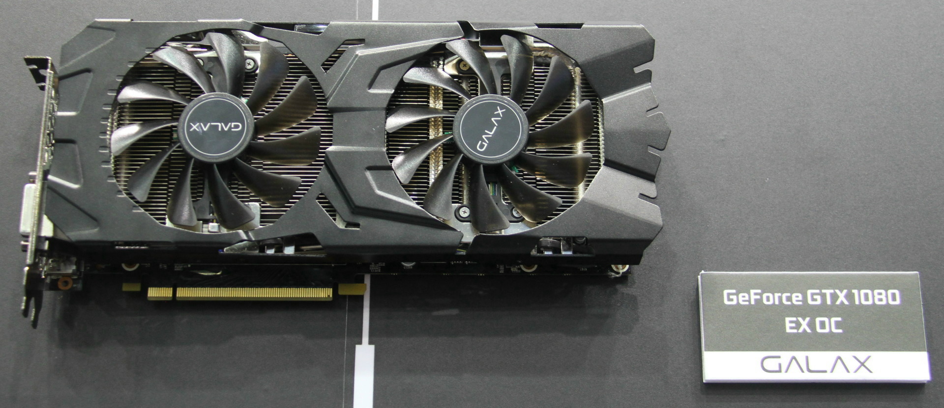

Nous retrouvons ensuite la GTX 1080 EX OC qui devrait selon le fabricant représenter le plus gros des ventes. Elle proposera un overclocking GPU modeste (1657/1797 MHz, soit +3%) avec un PCB revu, alimenté par des connecteurs 8+6 broches mais avec une limite de consommation inconnue.

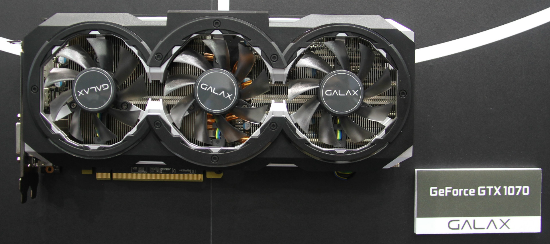

Plus haut dans la gamme, nous retrouvons la GTX 1080 Gamer qui passe à un ventirad à 3 ventilateurs et à un plus gros overclocking, encore indéterminé mais sur base du même PCB que la EX OC. Galax mise sur les LED RGB avec un système d'éclairage sur le pourtour des ventilateurs ainsi que derrière la backplate.
Ces 3 variantes seront également proposées pour la GTX 1070.

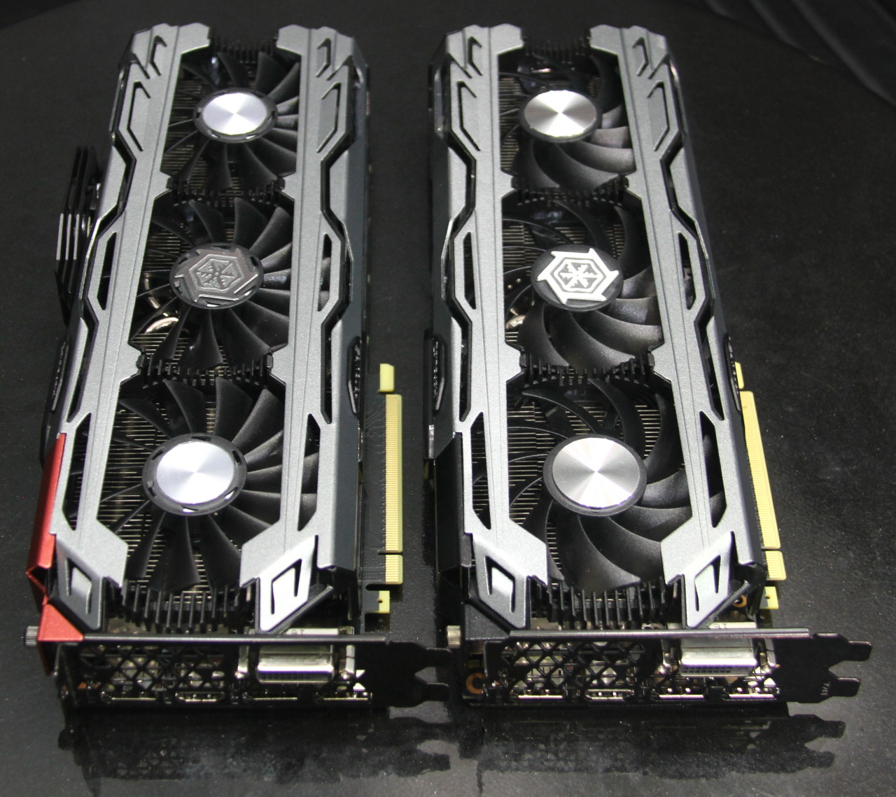

Inno 3D était bien entendu présent au Computex avec une série de GeForce GTX 1080 et 1070, à commencer par les iChill GTX 1080 X4 et X3 dont nous vous avons déjà brièvement parlé.

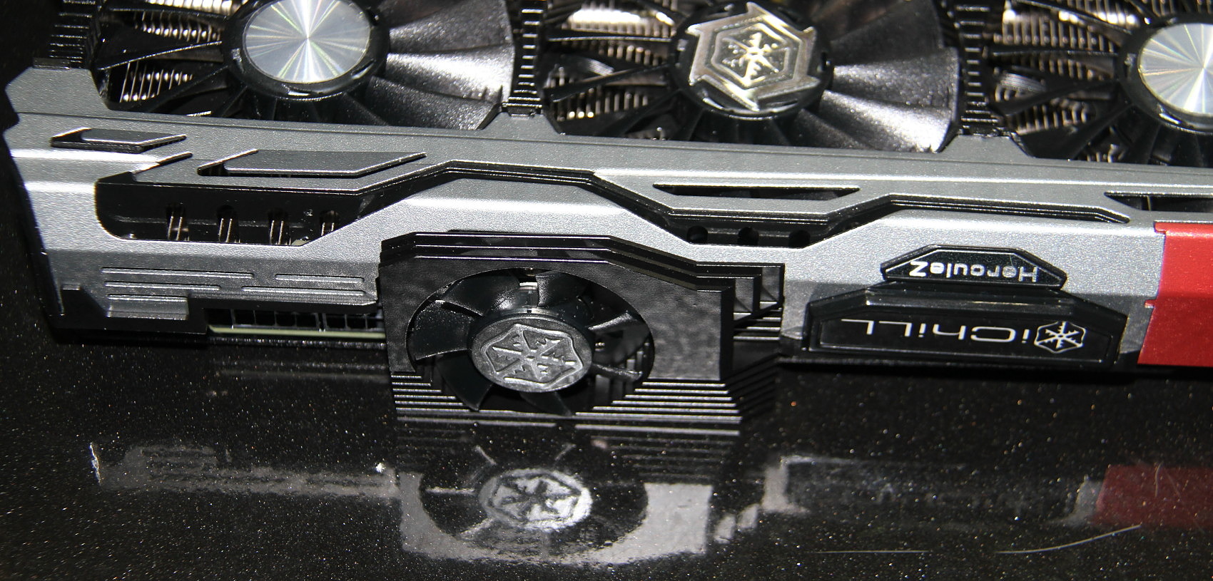

Inno 3D nous explique avoir décidé de pousser la différence entre les modèles X4 et X3 un peu plus loin en équipant la première de ventilateurs offrant un débit d'air supérieur et la seconde avec des ventilateurs moins bruyants. Rappelons que le modèle X4 se distingue avant tout par l'ajout d'un petit ventilateur se le dessus de la carte censé aider à refroidir l'étage d'alimentation.
Bien conscients des critiques concernant les GTX 980 et 970 iChill X4, dont le quatrième ventilateur produisant des nuisances ridicules, y compris au repos, sans réel bénéfice, nos interlocuteurs à Taipei nous ont expliqué avoir revu leur copie. Exit le support en plastique qui vibre dans tous les sens, le petit ventilateur, qui serait de meilleur qualité, est dorénavant fixé dans le radiateur en métal. A voir en pratique donc, mais l'ensemble nous a bel et bien semblé plus robuste.
Autre petite évolution, autant pour les modèles X3 que X4, le radiateur dédié à l'étage d'alimentation est intégré au radiateur principal, ce qui est plus efficace.
Concernant le PCB, Inno 3D nous explique avoir modifié légèrement celui de référence pour y ajouter la 6ème phase prévue par Nvidia mais laissée vacante. Un connecteur 6 broches vient ensuite seconder le 8 broches pour pouvoir pousser la limite de consommation. Par défaut elle devrait être fixée à 230W pour les modèles X3 et X4, mais tout comme pour leur fréquence de base/turbo de 1759/1898 MHz, il s'agit d'une valeur estimée qui pourrait être modifiée d'ici à la disponibilité réelle de ces cartes.
Les GTX 1070 iChill X3 et X4 reprendront le même design mais en se contentant de 5 phases sur le PCB (ce qui reste une de plus que pour la Founders Edition). Leur limite de consommation devrait être de 200W au lieu de 150W pour les spécifications de référence, et les fréquences restent inconnues.

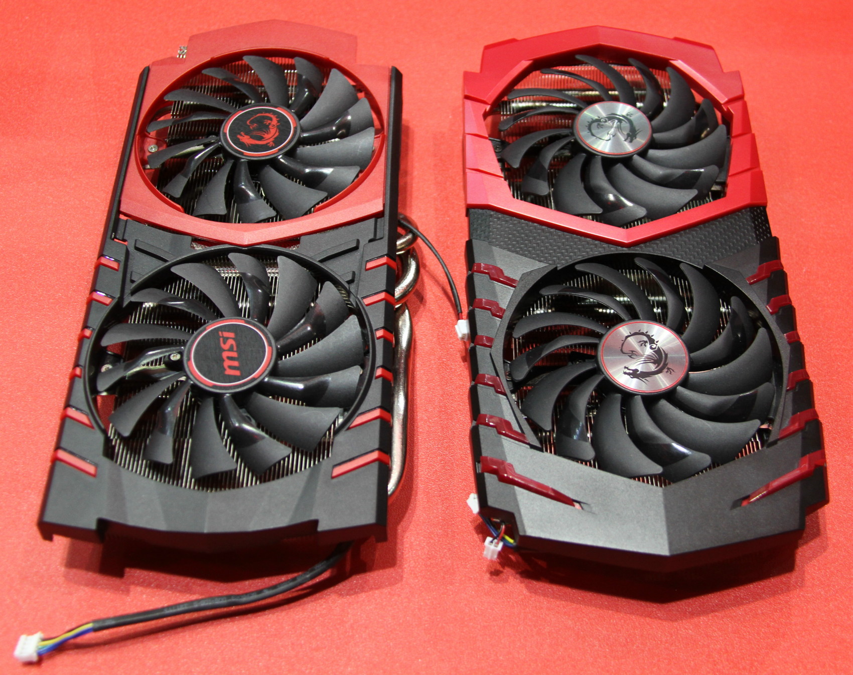

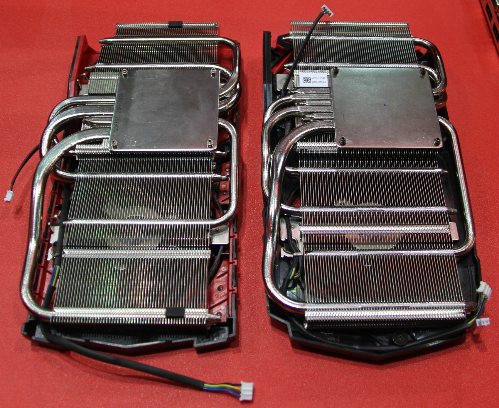

Comme nous vous l'expliquions la semaine passée, les GTX 1080 Gaming exploitent un ventirad quelque peu amélioré (Twin Frozr VI) par rapport à la génération précédente (Twin Frozr V).

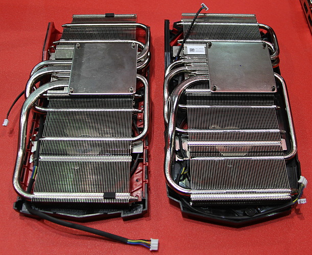

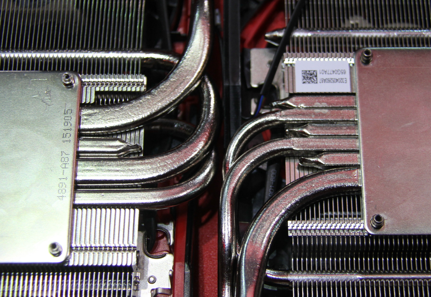

Tout d'abord le design des pales change. Elles sont plus incurvées ce qui permet selon MSI d'augmenter le flux d'air à nuisances égales. Le changement le plus important se trouve par contre du côté du radiateur, une adaptation étant nécessaire compte tenu de la taille du GP104, plus petit que le GM204.
De 4 caloducs (2 de 6mm, 2 de 8mm, dont un de chaque en S), MSI passe à 6 caloducs, dont 5 de 6mm et un de 8mm, tous en U. Particularité de l'assemblage, ils ont été compressé sous la base en forme carrée et non aplatie comme c'est généralement le cas. Cela permet de les condenser plus près du GPU.

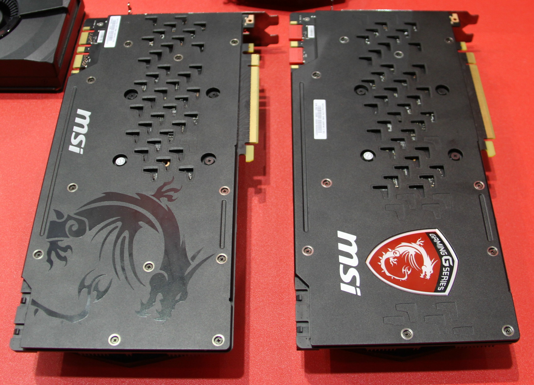

Ensuite, il y a deux variantes prévues pour la GTX 1080 Gaming. La version X, la première annoncée et qui sera disponible sous peu, voit sa fréquence GPU passer de 1607/1733 à 1683/1822 MHz, un overclocking de 5% plutôt timide.
Une seconde version, la GTX 1080 Gaming Z, sera proposée un peu plus tard, fin du mois ou début juillet, et poussera l'overclocking un peu plus loin, mais ces fréquences n'ont pas encore été fixées. Autre différence, elle recevra une backplate avec un logo MSI illuminé par LED RGB. Tout comme pour le logo situé sur la tranche, un logiciel permettra d'en prendre le contrôle.

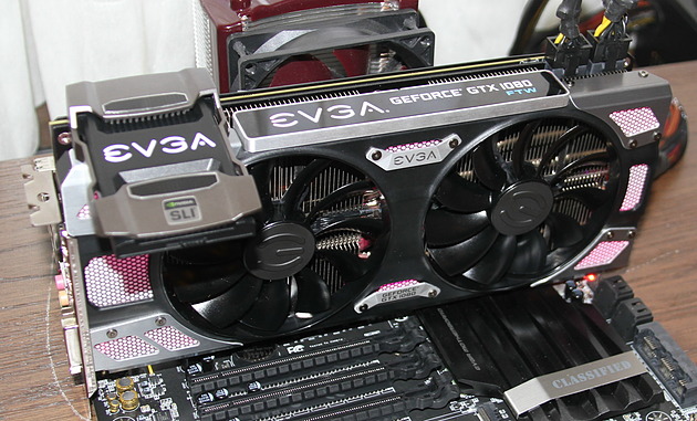

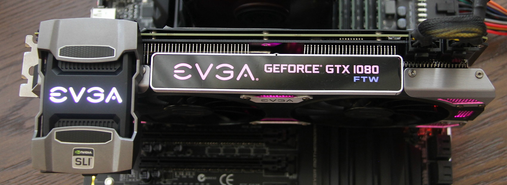

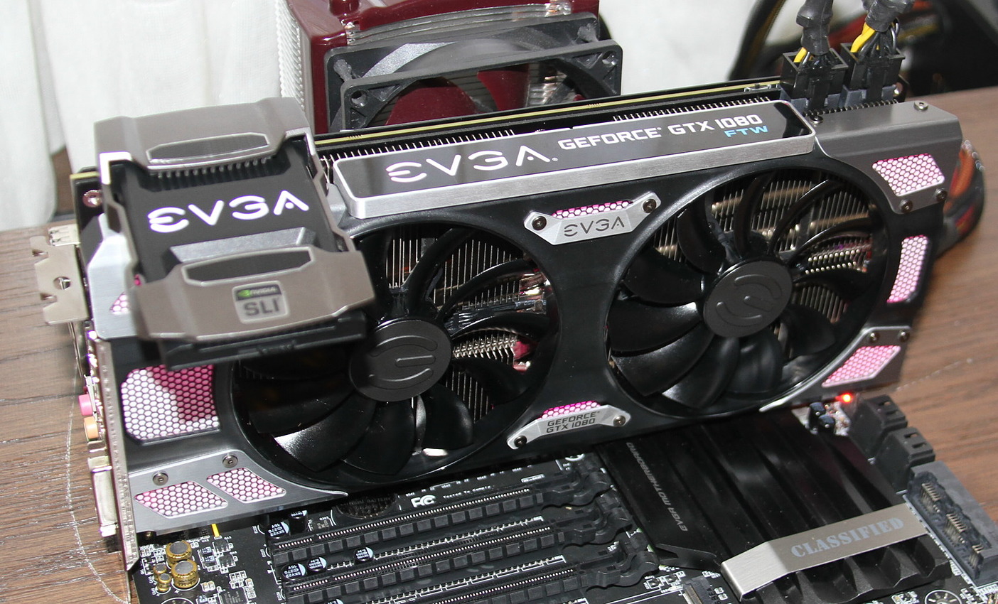

Un peu plus imposante, notamment plus haute, la GTX 1080 FTW exploite un PCB plus musclé au niveau de l'alimentation avec 2 connecteurs 8 broches et 10 phases dédiées au GPU. Les spécifications n'ont pas encore été fixées mais la limite de consommation devrait être relevée de 180W à 230-250W. LED et backplate sont bien entendu de la partie.
La bonne surprise c'est que ce modèle FTW, qui devrait susciter plus d'intérêt que le modèle SC, restera moins cher que la Founders Edition d'à peu près 20€ selon EVGA. La disponibilité est prévue pour le 17 juin.

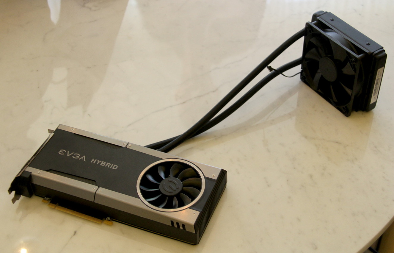

La GTX 1080 Hybrid reprend le PCB de la FTW mais avec un système de refroidissement hybride avec un ventilateur pour le PCB et un kit de watercooling AIO pour le GPU. Là aussi les spécifications n'ont pas encore été fixée.
EVGA précise envisager de proposer ce système de refroidissement en tant que produit séparé mais avec une coque compatible avec la carte de référence ou Founders Edition.

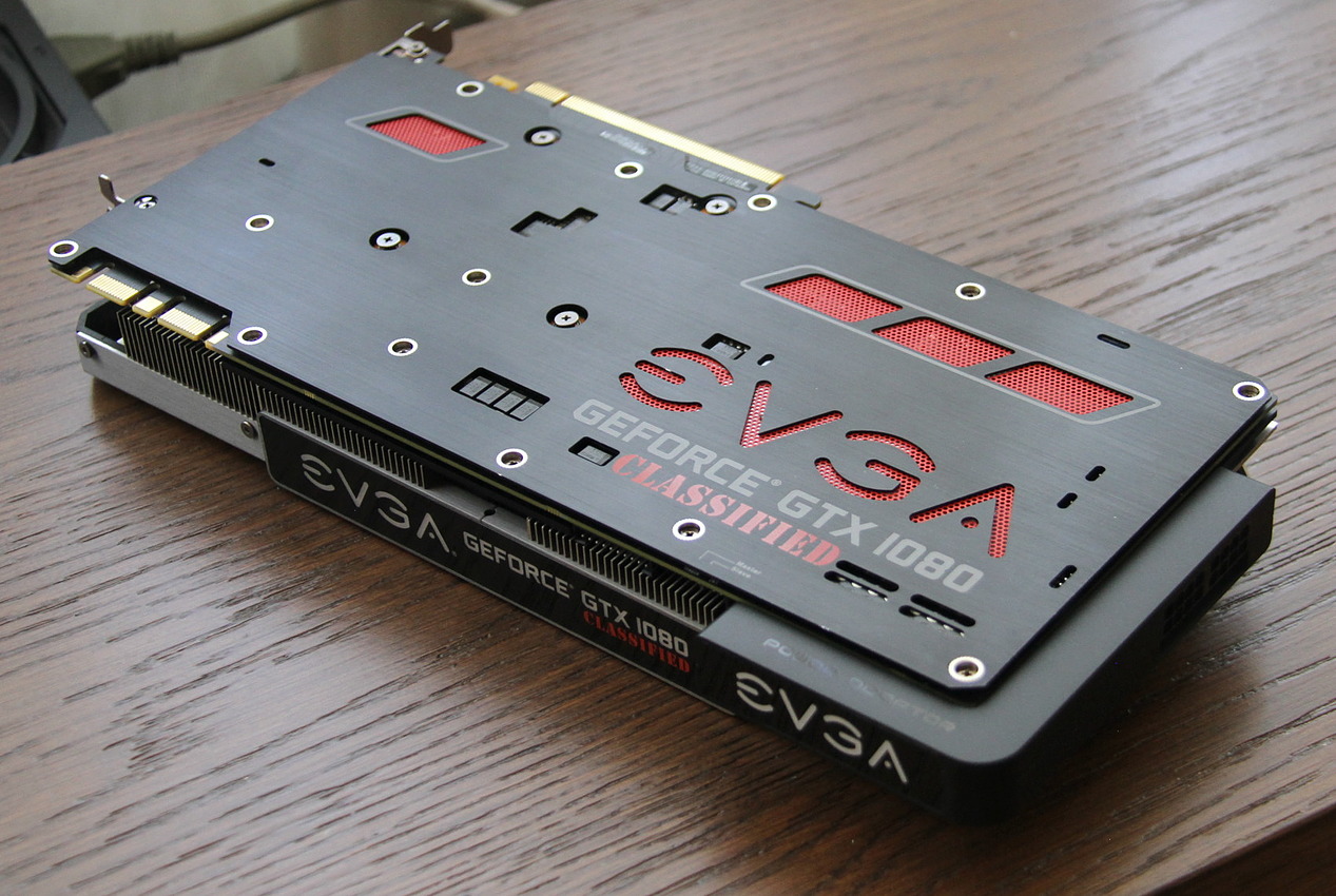

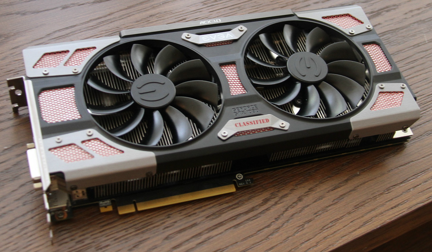

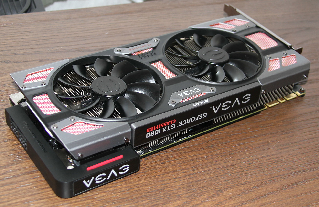

Enfin, EVGA sort les muscles avec la GTX 1080 Classified. Le ventirad est plus costaud et le PCB dispose de 14 phases pour alimenter le GPU dont la limite de consommation sera au minimum de 250W. Elle sera proposée avec le Power Link un petit module optionnel qui permet de déporter les connecteurs d'alimentation du haut de la carte vers l'arrière.
Ce modèle Classified sera cette fois plus cher que la Founders Edition et la disponibilité est prévue pour fin juin.
