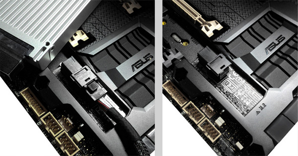

A la question "comment connecter un Intel SSD 750 2.5 pouces sur un PC ?", ASUS répond via l'Hyper Kit. Ce kit se compose d'un câble intégrant un connecteur SFF-8639 femelle pour le SSD, un connecteur d'alimentation SATA mâle pour l'alimentation et un connecteur personnalisé pour les 4 lignes PCIe.
Il faut brancher ce dernier connecteur sur une carte au format M.2 qui prend place au sein du connecteur M.2 de la carte mère. Pour profiter pleinement des performances du SSD 750 il faut que ce connecteur soit relié en PCIe Gen3 x4, ce n'est qui n'est pas systématique. C'est le cas sur la Sabertooth X99 annoncée mi-mars par ASUS et qui sera la première carte livrée avec l'Hyper Kit, mais uniquement aux Etats-Unis et au Canada.
Nous ne connaissons pas les raisons de cette limitation géographique, toujours est-il que de toute façon l'intérêt de partir sur un format 2.5" plutôt que carte fille est plus que limité avec une telle carte mère, puisqu'en cas d'utilisation du port M.2 le 3è PCIe x16 est de toute façon désactivé. Ce port est du coup libre de carte ce qui permet éventuellement d'avoir une carte triple slot sur second port PCIe x16, mais c'est donc surtout avec des cartes mères microATX voir Mini-ITX que le 2.5" SFF-8639 représente un avantage puisqu'il permet de préserver les 2 à 1 PCIe x16 pour les cartes graphiques.
A terme on peut se demander si ce type de solution ne se démocratisera pas, l'avantage étant d'offrir un débit doublé par rapport au SATA Express qui est limité à deux lignes PCIe ... soit "seulement" 2 Go /s en théorie et environ 1.7 Go /s en pratique.

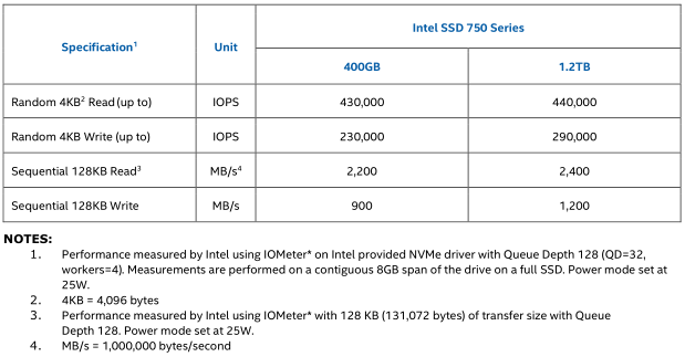

Côté performances on s'approche de ce que proposait le P3500 avec des débits séquentiels annoncés de 2,4 Go/s en lecture et 1,2 Go/s en écriture (contre 2,5 et 1,7 pour le P3500). On notera cependant une différence importante sur les écritures aléatoires 4K : le constructeur annonce 440K IOPS en lecture (contre 450K) mais surtout 290K en écriture, un chiffre largement en hausse puisqu'il n'était que de 35K sur le P3500, dépassant pour le coup toute la gamme pro (le P3700 2 To culmine à 175K IOPS en écritures aléatoires 4K). Des niveaux de performances qui font baver sur le papier, mais en pratique à ce jour seuls de très rares usages permettront d'avoir une différence visible par rapport un SSD 2.5" SATA classique.
Deux capacités, 400 Go et 1.2 To sont annoncées, utilisant toutes deux de la mémoire flash NAND MLC 20nm Intel. Les chiffres de performances du modèle 400 Go sont un peu inférieures à celles du modèle 1.2 To mais restent élevées comme vous pouvez le voir sur ce tableau :
On notera que les performances sont mesurées sur un segment de seulement 8 Go dans le tableau. La consommation annoncée n'est pas anodine : 4 watts au repos, 22 watts en écriture et 10 watts en lecture pour le modèle 1.2 To (4, 12, 9 pour le 400 Go), mais Intel a au moins intégré un radiateur qui devrait permettre de maintenir les performances en cas de charge continue ce qui n'est pas forcément le cas de certains SSD M.2 PCIe qui consomment moins et en sont dépourvus. Remarquons enfin que côté endurance, Intel annonce 5 années à 70 Go d'écriture par jour quelque soit la capacité (alors qu'en théorie le chiffre devrait être triplé sur le 1.2 To) tout en donnant un maximum à 219 To au total soit 71% de plus.

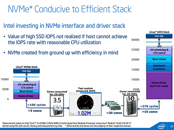

L'autre particularité technique de ces disques est qu'ils utilisent le NVMe, un protocole standard qui permet de réaliser des pilotes pour SSD PCI Express, à la manière de l'AHCI. Par rapport à ce dernier il améliore significativement les performances en réduisant la latence, augmentant le nombre de commandes qui peuvent être placées en queue (l'AHCI est limité à 32, le NVMe à 65536) et en supprimant les problèmes de synchronisations qui permettent de réaliser des pilotes multithreads efficaces. Un support natif de NVMe est disponible sous Windows 8.1 ou sous Linux (et Windows 7 via Hotfix ), mais Intel fournit également son propre pilote pour Windows.

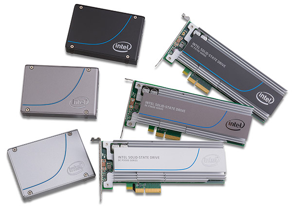

NVMe et PCIe 3.0 x4 sur les SSD DC Intel
Intel a profité du Computex pour lancer une nouvelle gamme de SSD Pro. Tous utilisent un nouveau contrôleur Intel gérant la Flash MLC 20nm sur 18 canaux relié au système en PCIe 3.0 x4 (soit 4 Go /s dans chaque sens) et abandonnant le protocole AHCI au profit du NVMe. Trois versions sont proposées : SSD DC P3700, P3600 et P3500, les différences se situant avant tout au niveau des performances bien sûr mais surtout au niveau de l'endurance et par conséquence du prix.
Ces SSD sont disponibles sous la forme de cartes additionnelles PCIe mais aussi au format 2.5" via une interface SFF-8639 (également appelé ePCIE). La consommation étant au niveau des performances, avec jusqu'à 25 watts en charge et 4 watts au repos, ils sont équipés de coques spéciales faisant office de radiateur.
Par rapport à l'AHCI, le NVMe permet de réduire significativement la latence liée au protocole qui passe de 6µs à 2.8µs. De plus alors que l'AHCI était limité à 1 file de 32 commandes, le NVMe permet d'utiliser pleinement les SSD haute performances puisque chaque file peut attendre 65536 commandes, le nombre de files passant à 65536. L'utilisation processeur du protocole est d'ailleurs en baisse notable et Intel annonce que sous Linux le NVMe consomme 2.7x de moins de temps CPU que l'AHCI.

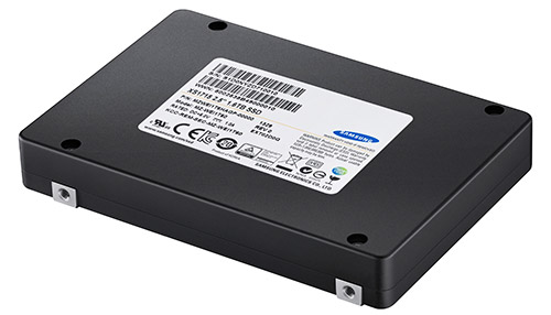

En sus du 840 EVO, Samsung annonce un autre SSD destiné au monde professionnel cette fois, le XS1715. Au format 2.5" 15mm, il utilise le NVM Express (NVMe) au travers d'un connecteur SFF-8639 (également appelé ePCIE) qui permet de connecter le SSD à 4 lignes PCI Express. Samsung utilise du PCIe Gen 3 et la version 1,6 To atteindrais 3 Go /s pour 740K IOPS en lecture. Des versions 800 et 400 Go sont également prévues, et le reste des spécifications tout comme le type de Flash, a priori de la MLC, ne sont pas communiqués.
Le XS1715 peut notamment être utilisé au sein des serveurs rack Dell PowerEdge R720. Samsung indique qu'il s'agit du premier SSD 2.5" NVMe : si Micron avait annoncé le RealSSD P320h 2.5 en mars dernier, bizarrement on ne le retrouve pas sur la NVMe Integrators List .
