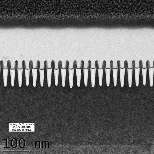

Les transistors FinFet 7nm vus au microscope
Au-delà de l'effort, on s'intéressera surtout aux choix réalisés par IBM pour son process, qui repose cette fois sur l'EUV. Nous avions eu l'occasion d'en parler, l'EUV va mieux et si une introduction est possible en cours de node pour le 10nm, TSMC et les autres visent une introduction ferme pour le 7nm et de ce côté IBM ne déroge pas.
Plus surprenant, les choix réalisés autour des structures et des matériaux. Alors que l'on s'attend probablement à voir d'autres structures que le FinFet introduites à 10 ou 7nm par Intel, IBM utilise ici des structures FinFet également, la différence s'effectuant sur les matériaux avec le retour du silicium-germanium (SiGe) étiré pour le canal, sur substrat en silicium. Ce n'est pas la première fois que le germanium apparait dans les process, même si aujourd'hui on le trouve principalement dans les process analogiques/radio . L'utilisation du SiGe étiré dans les semi-conducteurs est une innovation d'IBM et il est assez surprenant de le retrouver sur un process si avancé, qui plus est en EUV. D'autant que côté densité, les transistors peuvent être espacés de 30nm ce qui permettrait, par rapport au 10nm qui était en développement par IBM, d'augmenter la densité de 50%.
