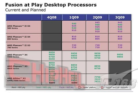

On sait maintenant presque tout des Phenom II via des slides AMD publiés par le site asiatique IT168.com. Prévus pour le 8 janvier 2009, les Phenom II X4 940 et 920 seront cadencés à 3.0 et 2.8 GHz et basés sur le core Deneb 45nm et ses 6 Mo de cache L3. La version 940 sera débloqué au niveau du coefficient multiplicateur, et AMD parle d’overclocking possible jusqu’à 3.8-3.9 GHz en air et au delà de 4 GHz en watercooling. Ces deux CPUs seront de type AM2+ et auront un TDP de 125W.
Suivront dès février les déclinaisons AM3, qui géreront en sus de la DDR2-1066 la DDR3-1333 et auront un TDP de 95W. 6 CPU sont prévus, à savoir les Phenom II X4 925 et 910, à 2.8 et 2.6 GHz avec 6 Mo de L3, les Phenom II X4 810 et 805, à 2.6 et 2.5 GHz avec 4 Mo de L3, et les Phenom II X3 720 et 710, à 2.8 et 2.6 GHz avec 6 Mo de L3.
Viendront ensuite en Avril les processeurs dérivés du core Propus, une déclinaison du Deneb dépourvu de cache L3 mais disposant toujours de 512 Ko de L2 par cœur. Ils prendront le nom d’Athlon X4 600 et atteindront jusqu’à 2.7 GHz. Une déclinaison à trois cœurs est également prévue sous le nom de code de Rana et le nom commercial d’Athlon X3 400. Cette fois la fréquence pourra atteindre 2.8 GHz.
Pour finir, AMD prévoit de lancer en Juin les Athlon X2 200. Basés sur le core Regor gravé en 45nm et utilisant toujours l’architecture K10, il s’agira d’un CPU dual core doté d’un total de 2 Mo de cache, à priori 1 Mo de L2 pour chaque core. Il atteindra des fréquences supérieures à 2.8 GHz. Côté 65nm, on notera l’apparition dès ce trimestre des Athlon X2 7750, 7550 et 7450, des versions dual core des actuels Phenom (cf. cette news).
