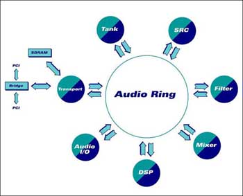

Cette cinquantaine de millions de transistors porte la puissance de calcul du X-Fi a 10 340 MIPS contre 424 MIPS pour l’Audigy 2. Car dorénavant, Creative Labs ne vante plus ses produits uniquemment sur le rapport signal bruit mais aussi sur les MIPS, avis à la concurrence ! Mais qui dit calcul, dit architecture. Auparavant, la terminologie en vigueur pour parler d’audio sur PC ressemblait peu ou prou à celle utilisée dans le monde de l’audio tout court. A savoir le support de divers taux d’échantillonnage (44.1, 48, 96 ou 196 kHz) et résolutions (16 ou 24 bits), le support plus ou moins avancé des normes de son Home Cinema (Dolby Digital, DTS) ou jeu (DS3D, EAX) et la capacité d’appliquer des effets en temps réel via un DSP ou un moteur logiciel. Avec le X-FI on passe à l’étape supérieure. L’architecture utilisée est appelée « Ring Architecture » et est divisée en plusieurs « engines » (qui a dit que la terminologie de la 3D était contagieuse ?). Le premier engine est le SRC mentionné plus haut. Le second est le Tank Engine qui est dédié à l’application d’effets tel que le chorus, la reverb, les effets inter auraux et les réflexions. Le troisième est le mixer engine qui applique le mixage entre les diverses sources en entrée ou en sortie, jusqu’à 4096 canaux internes simultanément. Vient enfin le Filter Engine qui dispose des effets d’environnement et de positionnement. La nouveauté derrière ce jargon se résume en quelques mots : désormais le DSP ne fait pas tout via ses fonctions de calcul multitâches mais possède des unités de calcul spécialisées.
Une autre nouveauté apportée par le X-Fi est le retour (sic) de la mémoire embarquée sur les cartes son. Selon le positionnement dans la gamme les cartes son seront en effet équipées de puces de 2 à 64 Mo pour pouvoir stocker et traiter plus rapidement les données. On remarquera enfin que la puce est indiquée comme étant en PCI, et non en PCI Express.
