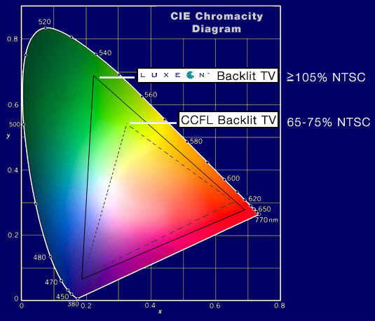

Voici le gammut de cet écran (mesuré par Nec) comparé à celui d´un autre, "normal" (en fait un téléviseur dans cet exemple). La gammut est l´étendue de couleurs qu´est capable d´afficher un écran. Plus la surface du triangle est étendue, plus il est doué. On a l´habitude de comparer ce "triangle résultat" avec celui d´espaces colorimétriques. Là par exemple, le NTSC dont il est question est l´espace colorimétrique parfait des téléviseurs américains. Ça ne veut pas dire qu´ils l´atteignent tous, cela indique juste ce qu´ils devraient pouvoir afficher pour diffuser les films comme ils les reçoivent. D´après Nec, cet écran va au delà du NTSC. Comme vous le verrez plus loin, nous avons pu vérifier par nous même d´une part que ce graphique n´était pas surévalué, d´autre part qu´il est bien plus étendu que celui des écrans actuels.
Le recours à ces espaces se justifie par la volonté de reproduire le plus parfaitement possible les images, que la source et l´affichage final soient identiques. Le plus répandu est le modèle sRVB. Il est utilisé par les appareils photo numériques, bon nombre d´écrans proposent un réglage des couleurs sRGB et certaines imprimantes (bon nombre de modèles Canon et Epson, moins des autres) peuvent être débrayées du mode automatique au profit d´un choix de profils, dont entre autre ce sRGB. Au final, si tous les éléments sont bien calés sur cet espace, l´image imprimée est fidèle à celle capturée.

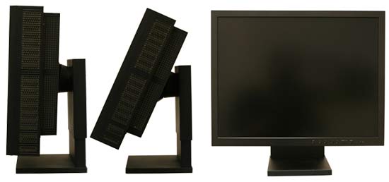

Pour cela, Nec a modifié la dalle de l´écran. Ils en ont retiré les tubes fluorescents utilisés pour le rétro-éclairage et les ont remplacés par 48 x 3 diodes rouges, vertes et bleues. Soit un total de 144 diodes. C´est la technologie Lumileds.
