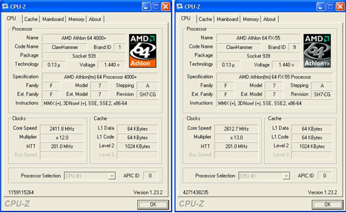

Depuis quelques jours, deux screenshots CPU-Z circulent sur le net. Le premier concerne un Athlon 64 4000+, alors que le second est celui d’un Athlon 64 FX-55. Le 4000+ serait cadencé à 2.4 GHz, soit la même fréquence que l’actuel 3800+ à la différence près qu’il disposerait de 1 Mo de cache. Il s’agirait donc ni plus ni moins d’un Athlon 64 FX-53 « renommé ».
Pour sa part, l’Athlon 64 FX-55 serait bien entendu doté de 1 Mo de cache et fonctionnerait donc à 2.6 GHz. Mais le plus étonnant est la révision de ces processeurs et leur voltage : SH7-CG. Il s’agit donc de la même révision qu’actuellement, et donc de processeurs gravés en 0.13µ. Mais leur tension d’alimentation est affichée à 1.44V, soit à priori 1.45V, alors que les 3800+ et FX-53 sont en 1.50V. 1.45V ne correspond pas non plus au voltage des Athlon 64 0.09µ, puisqu’elle devrait être de 1.3V.
Il existe donc plusieurs possibilités : soit ces screenshots sont faux, soit la carte mère est mal configurée, soit AMD a trouvé une solution miracle pour abaisser la tension d’alimentation des ces processeurs 0.13µ ... Wait & See !
En tout cas si ils sont réels on peut se demander si AMD, qui a pourtant annoncé avoir livré ses premiers processeurs 0.09µ aux fabricants de portables, ne connaîtrait pas quelques problèmes de montée en fréquence sur son 0.09µ l’obligeant temporairement à lancer des processeurs à P-Rating plus important en 0.13µ ? L’avenir nous le dira ...
