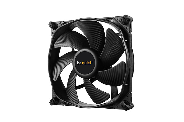

La société allemande be quiet! vient d'annoncer l'arrivée d'une nouvelle version de ses ventilateurs Silent Wings, en version 3. Nous avions pour rappel testé les versions 1 et 2 dans leur déclinaison PWM dans cet article.

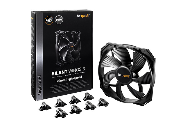

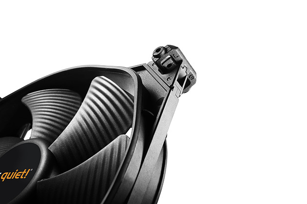

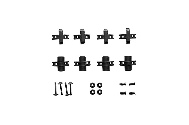

On retrouve le design d'ailettes caractéristique du constructeur, avec une surface structurée, ainsi qu'un système de roulement dynamique fluide garanti pour 300 000 heures d'utilisation. Le cadre du ventilateur est désormais serti de caoutchouc et l'on retrouve également des supports de montage anti-vibration.

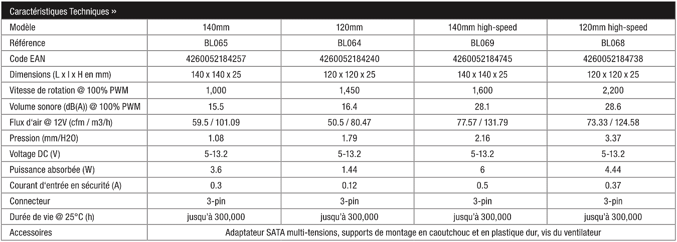

On retrouve des caractéristiques assez semblables à la génération précédente d'un point de vue technique, sur le 120 PWM par exemple, la vitesse de rotation maximale passe de 1500 à 1450 RPM mais l'on conserve le même flux d'air (50.5 cfm). La pression statique augmente par contre de 1.63 à 1.79mmH20.
Plusieurs références sont disponibles, on retrouve des déclinaisons 120 et 140 mm en DC (3 broches) et PWM (4 broches), chacune de ces versions étant disponible en mode "classique" ou "high speed".
Sans surprise la vitesse de rotation augmente sur les modèles "high speed", on passe de 1450 RPM sur le 120 à 2200 sur le 120 high speed avec un volume sonore qui passe de 16.4 à 28.6 dB(A). Pour le 140mm la vitesse de rotation passe de 1000 à 1600 RPM, avec des volumes sonores qui évoluent de la même manière (on passe de 15.5 à 28.1 dB(A)). Vous pouvez retrouver le reste des caractéristiques dans le tableau suivant :
