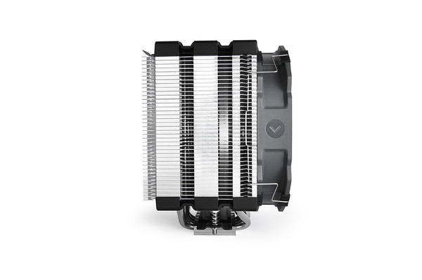

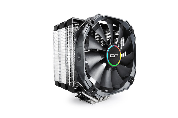

Cryorig lance la version Ultimate de son H5. Côté radiateur rien ne change par rapport à la version Universal mais le ventilateur n'est plus un 140mm slim, le XT140, mais un 140mm classique, le XF140. Il fonctionne entre 700 et 1300 rpm pour un niveau de bruit compris entre 19 et 23 dBA et au mieux 76 CFM pour 1.44 mmH2O, contre 20 à 24 dBA, 65 CFM et 1.49 mmH2O pour le XT140.
Cela permet à Cryorig d'annoncer que le H5 Ultimate est capable de refroidir un CPU ayant un TDP de 180 watts contre 160 watts pour la version Universal, mais en contrepartie on passe de 98mm à 111mm de large et le ventilateur sera au-dessus d'un emplacement DIMM, avec une haute disponible de 30 à 35mm selon sa position.

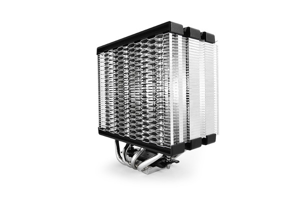

Pour rappel le radiateur pèse seul 764g (920g avec le ventilateur) et mesure 160mm de hauteur pour 143mm de largeur. On trouve 4 caloducs 6mm et 38 ailettes en forme de nid d'abeille de 0.4mm d'épaisseur espacées de 2.8mm. Sur cette version la coque plastique en haut et en bas du radiateur est noire au lieu de blanche sur l'Universal. Le Cryorig H5 Ultimate est au tarif officiel de 48 €.
