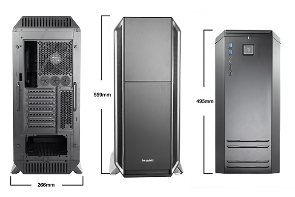

be quiet! lance son premier boitier, dont un prototype avait déjà été dévoilé lors du Computex. Le Silent Base 800 mesure 495x266x559 mm (495x230x542 sans les pieds) et accepte les cartes mères ATX, microATX et Mini-ITX.

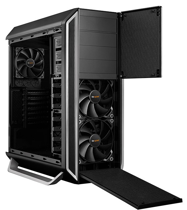

Le refroidissement est assuré par 2 ventilateurs Pure Wings 2 de 140mm placés à l'avant, presque plaqués contre la façade mais prévus pour aspirer l'air via des ouvertures latérales, et un troisième ventilateur Pure Wings 2, mais de 120mm, placé en extraction. Des filtres sont présents au niveau de chaque entrée d'air et une couche d'isolant est plaquée sur la façade, sur la partie supérieure et sur les deux panneaux latéraux.
Le panneau latéral principal peut accueillir un ventilateur 120mm via une ouverture configurable par l'utilisateur (fermée, 3mm, 6mm). Il est également possible d'ajouter un ventilateur 120/140mm en bas après l'alimentation, l'arrivée d'air se faisant par un couloir avec une ouverture à l'arrière du boitier, ainsi que deux 120/140mm (ou un système de watercooling) en haut, avec là encore un couloir pour l'air ouvert vers l'arrière.

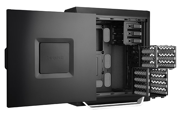

Il peut accueillir des cartes graphiques jusqu'à 290mm de long et jusqu'à 400mm de long en retirant une baie de disques durs, alors que côté ventirad la hauteur maximale est de 170mm. Côté stockage on a droit à 3 baies 5.25", 7 baies 3.5" (3+4) et 4 baies 2.5" dont deux placées à l'arrière de la carte-mère. Les rails pour le montage des disques durs sont en silicone afin d'éliminer la transmission des vibrations.

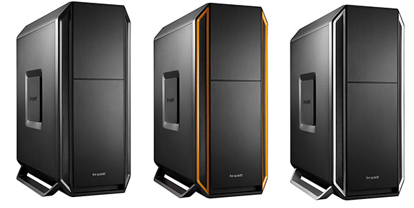

Le be quiet! Silent Base 800 sera disponible en versions orange/noir, argent/noir et noir/noir au prix officiel de 119 €.
