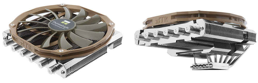

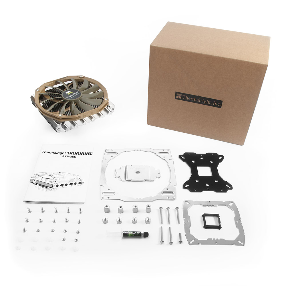

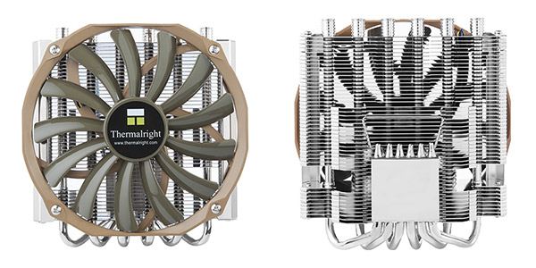

Thermalright a mis en ligne la page consacrée à son ventirad AXP-200 . Le radiateur mesure 150x140x60mm pour 475 grammes, il est composé de 6 caloducs de 6mm de diamètre et d'une base en cuivre plaquée nickel.
Il est livré avec un ventilateur TY-14013 de 150x140x13mm qui pèse 90g. Régulable en PWM, il fonctionne entre 700 et 1300 rpm pour 30.6 dBA et 64.52 CFM à vitesse maximale. Au total la hauteur de l'AXP-200 est donc de 73mm, là ou un Silverstone NT06-PRO même avec le ventilateur en dessous – ce qui n'est pas possible sur l'AXP-200 – est à 82mm.
Bien entendu la base est excentrée, de manière à permettre un montage n'empiétant pas sur le port PCI-Express si celui-ci est proche. Il faudra par contre voir si l'AXP-200 fonctionnera sans encombre sur les cartes ayant un PCB vertical dédié à l'étage d'alimentation, telles que l'ASUS P8Z77-I Deluxe, Z87I-Pro ou Maximus VI Impact.
Le Thermalright AXP-200 est déjà référencé outre-rhin pour 50 €, il est compatible avec les Socket LGA 2011/1366/1156/1155/1150/775 et FM1/FM2/AM3/AM2.
