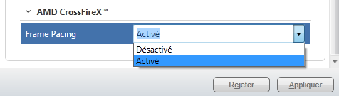

Les pilotes Catalyst 13.8 beta viennent ainsi de faire leur apparition, avec une petite journée de retard par rapport au planning initialement prévu. Ces pilotes introduisent une nouvelle fonctionnalité, dénommée "Frame Pacing", identique au "Frame Metering" de Nvidia, si ce n'est qu'elle est débrayable via le panneau de contrôle (activée par défaut). Elle est actuellement réservée aux applications DirectX 10 et 11 jusqu'en 2560x1600, le support pour DirectX 9, OpenGL et les résolutions 4k ou surround étant prévu pour plus tard.

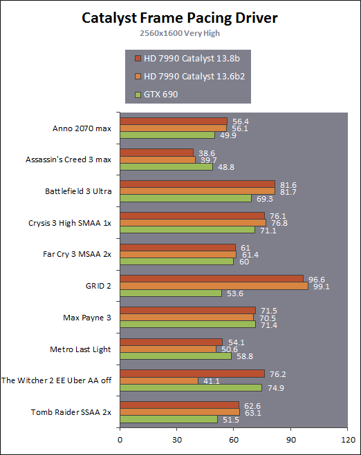

Voici les résultats que nous avons obtenus entre les Catalyst 13.6b2 et les Catalyst 13.8 beta, en 2560x1600 et avec une Radeon HD 7990. Nous avons ajouté une GeForce GTX 690 équipées des pilotes 326.19 beta en guise de comparaison :
Tout d'abord les performances, qui varient très peu avec le nouveau pilote si ce n'est dans deux cas. Le premier est Metro Last Light pour lequel les Catalyst 13.8 beta apportent un gain de performances général en single ou multi GPU. Ensuite nous avons observé un bug étrange : avec les Catalyst 13.6b2, mais également avec les 13.5b2, CrossFire X ne s'active pas dans The Witcher 2 quand le jeu est lancé en 2560x1600. Ce problème n'existe pas avec les 13.8 beta. Nous avons également rencontré un même problème dans Anno 2070, cette fois autant avec les anciens qu'avec les nouveaux pilotes. Contrairement à The Witcher 2 pour lequel ce n'est pas possible, il nous a par contre suffit de passer au 1920x1080 à l'intérieur du jeu et de revenir au 2560x1600 sans le quitter pour pouvoir profiter de CrossFire X.

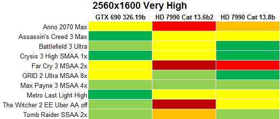

Comme dans le test initial de la Radeon HD 7990, nous avons observé le ressenti, que nous avons traduit en couleurs. Le vert vif représente une excellente fluidité, le vert pâle une fluidité assez bonne, le bordeaux un résultat catastrophique et différents niveaux intermédiaires :
Voici ce que cela donne :
L'évolution est de toute évidence bénéfique dans ces cas de figures qui tournent en général autour des 60 fps et les résultats sont légèrement meilleurs que ceux que nous avions obtenus avec le premier pilote prototype fourni par AMD. Battlefield 3, Crysis 3 et GRID 2 affichent une excellente fluidité alors que les cas les plus problématiques progressent.
Tout n'est pas parfait cependant. Les saccades dans Anno 2070 et The Witcher 2 restent plus marquées que sur GeForce, malgré le niveau de FPS supérieur. De gros ralentissements se font sentir dans certains passages d'Assassin's Creed 3 et dans Metro Last Light, dans ce dernier cas probablement lors de chargements d'éléments de la scène. Enfin la fluidité dans Far Cry 3 reste très mauvaise et il est difficile d'apprécier le jeu dans ces conditions.
