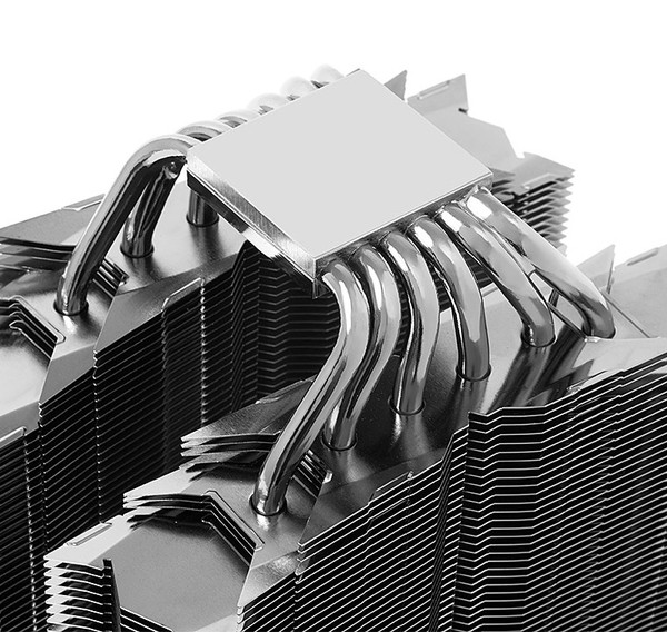

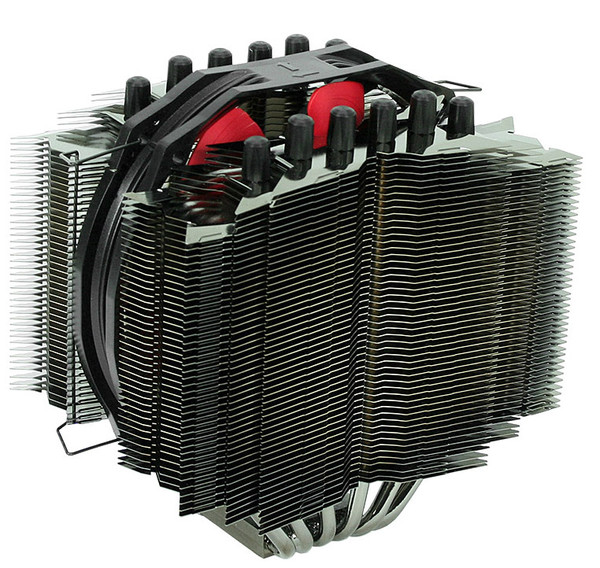

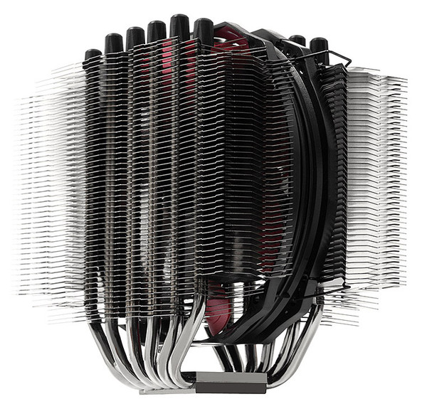

Thermalright va lancer un nouveau Silver Arrow, le Silver Arrow ITX . Derrière cette dénomination se cache un encombrement qui n'est pas vraiment plus réduit que sur la version classique, puisqu'il mesure 165mm de haut pour 154mm de large et 103mm de profondeur contre 163x155x103 pour son prédécesseur.
En fait le principal changement niveau encombrement vient surtout de l'absence d'un second ventilateur qui ne vient plus prendre place au-dessus des slots DIMM et permet d'utiliser des radiateurs mémoire pleine hauteur, ce qui n'a pas grand-chose à voir avec l'ITX.
A contrario, le radiateur reste très large malgré le passage de 8 à 6 caloducs et gênera donc l'usage d'une carte PCI Express sur les cartes mères disposant d'un Socket trop proche du PCI Express x16. Sur la liste de compatibilité , Thermalright conseille sur ce type de carte de s'orienter vers le True Spirit 120i . Moins large (132mm) et disposant d'un design asymétrique, il mérite clairement plus la dénomination ITX que ce Silver Arrow !
