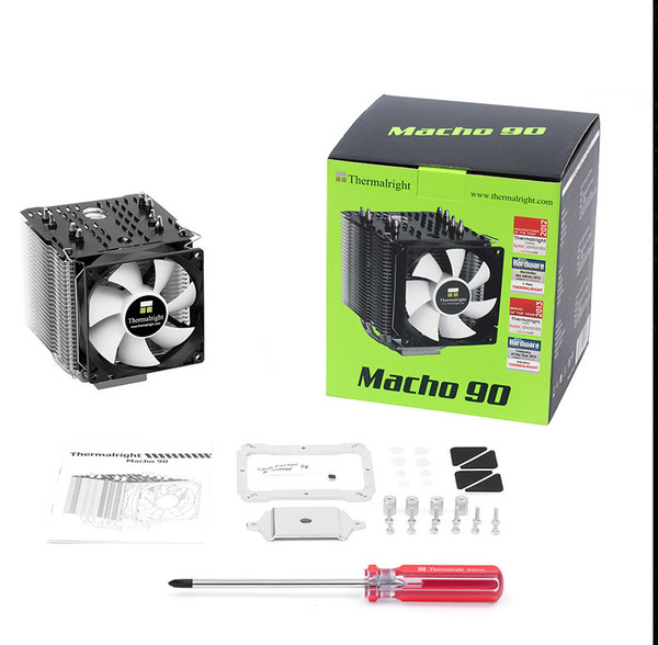

Thermalright lance le Macho 90
Publié le 18/12/2014 à 13:43 par Marc Prieur
Thermalright décline son célèbre Macho dans une version accompagnée d'un ventilateur 92mm, le Macho 90. Le radiateur intègre 4 caloducs de 6mm de diamètre et mesure 102x102mm pour une hauteur de 135mm, il faut bien entendu ajouter à la profondeur les 25mm du ventilateur. Le ventilateur se positionnera donc au-dessus des slots mémoire, avec une hauteur de 30mm n'autorisant que les barrettes de hauteur classique soit 30mm.
Alimenté en PWM, le ventilateur fonctionne entre 800 et 2000 tpm. Le Macho 90 est compatible avec les Socket Intel LGA 775/115x/1366 et AMD AMx / FMx, pour la compatibilité LGA 2011/2011-v3 il faut un cadre vendu séparément mais logiquement Thermalright ne conseille pas d'utiliser ce ventirad pour de tels processeurs. Le TDP maximal n'est pas précisé mais il faut probablement se limiter à 100w au maximum pour ce Macho 90 qui est trouvable à 30 €.
