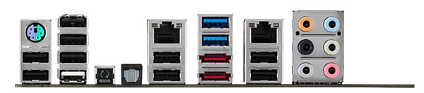

A l'arrière de la carte la P9X79-E WS offre un port PS/2, 2 eSATA 6G, 2 ports RJ45, 2 USB 3.0, 10 USB 2.0, 1 S/PDIF optique, 8 jacks audios. Par rapport à la P9X79 on perd 1 PS/2 et un IEEE 1394a mais on gagne les 2 eSATA, 2 USB 2.0 et 2 jacks audios. En dehors de ceci la P9X79-E WS propose comme la P9X79 WS pas moins de 8 DIMM acceptant jusqu'à 64 Go de mémoire. L'étage d'alimentation est de type 8+2.
