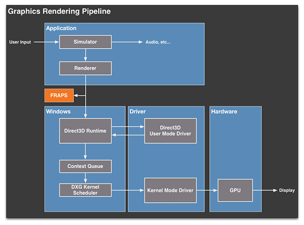

La variabilité des latences inter-image est un sujet qui fait débat depuis l'introduction par The Tech Report d'un protocole de test mesurant cette dernière à l'aide de FRAPS. Ceci a permis fin 2012 de mettre le problème en avant chez AMD sur certains titres DX9 en mono GPU (la source de ces micro-saccades est autre qu'en CFX, et a été corrigée via des pilotes récents, d'autres corrections pour les titres DX10 et plus sont à venir).
Il faut toutefois noter que le fonctionnement même de FRAPS fait que la mesure de latence inter-image ne se fait pas au bon endroit dans le rendu graphique global et n'était donc pas forcément synonyme d'un problème réel à l'affichage (et vice-versa). Fraps mesure en effet le temps qui s'écoule entre deux appels DirectX de rendu de frame, et non le temps entre les deux affichages de l'image.
