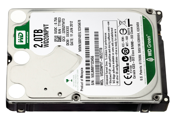

Les WD Green de 2 To et en format 2,5" commencent à arriver en boutique. On les retrouve d'ailleurs déclinés en version 2 To (référence WD20NPVT) et 1,5 To (référence WD15NPVT). Mais attention, avant de vous ruer sur ces WD Green... ils affichent un "tour de taille" conséquent qui les empêchera de rentrer dans les portables, et dans la plupart des boîtiers externes. La bête mesure en effet 15mm d'épaisseur !
Sachant que les 9.5mm sont dotés de 2 plateaux maximum et qu'il faut un 12.5mm pour 3 plateaux, le WD20NPVT est probablement doté de 4 plateaux de 500 Go. Western Digital annonce par contre un débit maximal de 135 Mo /s, alors que WD Blue 2,5" 5400 rpm à plateaux de 500 Go sont annoncés à 144 Mo /s. Cette différence provient probablement d'une vitesse de rotation inférieure à 5000 rpm, peut-être 4200 rpm seulement, le constructeur se contentant d'indiquer qu'ils sont "IntelliPower" sans plus de précisions. Ces WD Green disposent d'un buffer de 8 Mo, d'une interface SATA 3Gbps et produisent 24 dB en idle (25 dB en seek).
Les premiers exemplaires de 2 To sont déjà disponibles au Japon pour un peu moins de 19 000 Yens (à peu près 200 €). Ils arrivent églement en Europe, pour un tarif légèrement supérieur, écart de TVA oblige.
Notons enfin qu'il existe un autre modèle 2 To de 15mm, que l'on retrouve dans la solution externe My Passport Studio 2 To. Comme le montre le démontage de Storagereview.com, il s'agit d'un WD Blue (donc 5400 rpm normalement) portant exactement la même référence que le Caviar Green (WD20NPVT). Cette référence ne figure pas en l'état au catalogue actuel de Western Digital.
