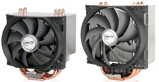

Arctic Cooling dévoile de nouvelles déclinaisons de ses Freezer 13 et 13 Pro, les CO, pour Continuous Operation. Destinés à un usage 24/24, 7 jours du 7, ils utilisent des ventilateurs de type Dual Ball Bearing, moins sensibles à la poussière et à la chaleur que les Fluid Dynamic Bearing utilisés sur les versions classiques. Arctic Cooling n'en fait pas mention, mais on peut craindre en contrepartie un bruit un peu plus important du moteur du ventilateur.
En dehors de ceci les caractéristiques sont identiques. Le Freezer 13 CO mesure 123*96*130mm et ses 4 caloducs sont refroidis par 45 ailettes en aluminium et un ventilateur PWM 92mm fonctionnant entre 600 et 2000 tpm. La version Pro mesure 134*96*159mm et ses 4 caloducs sont refroidis par 47 ailettes en aluminium et un ventilateur PWM 120mm fonctionnant entre 300 et 1350 tpm, un ventilateur auxiliaire de 50mm (700-2700 tpm) refroidissant pour sa part la base et les composants entourant le processeur.
Sur le site d'Arctic Cooling, les Freezer 13 et 13 CO ont des tarifs proches (33,13 et 32,95 €), alors qu'il faut compter 43,96 € pour la version 13 Pro CO contre 41,38 pour la version standard.
