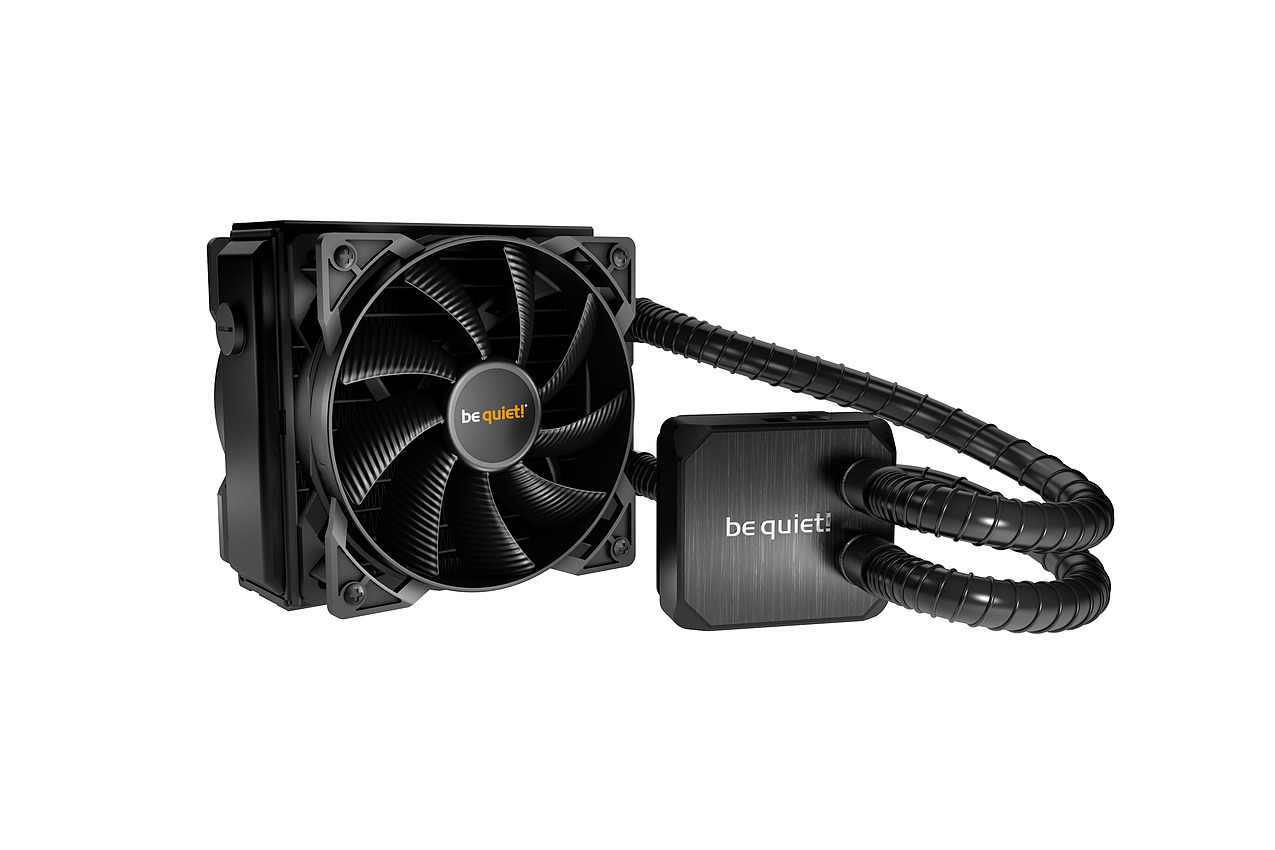

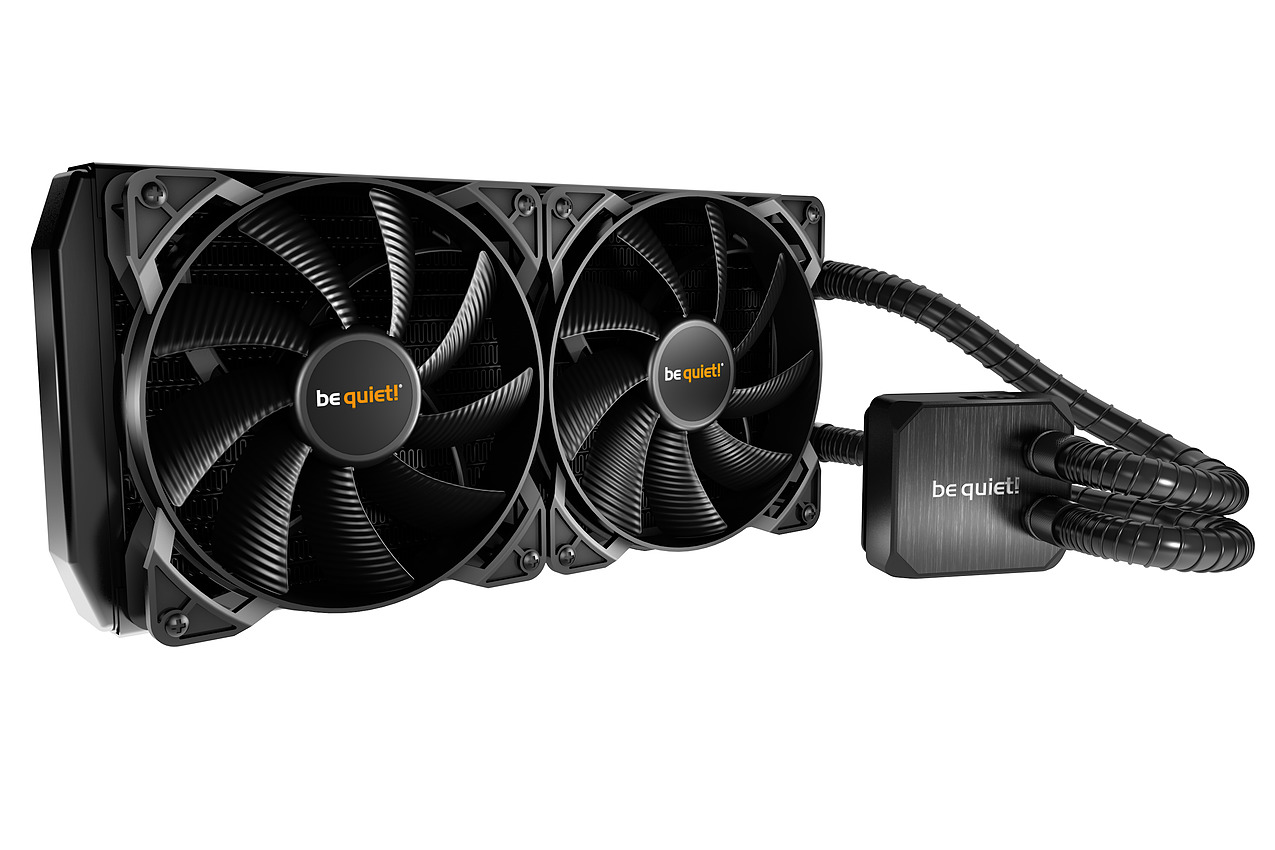

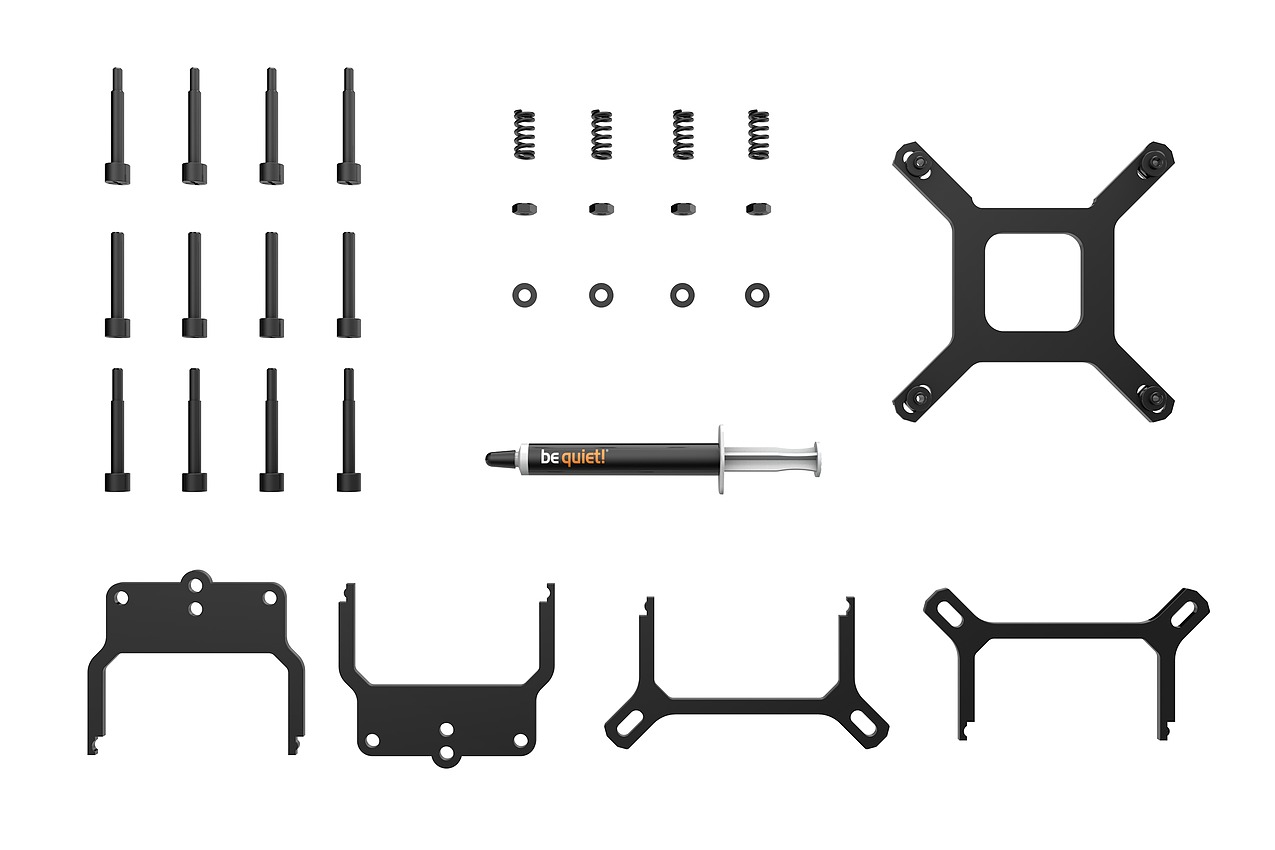

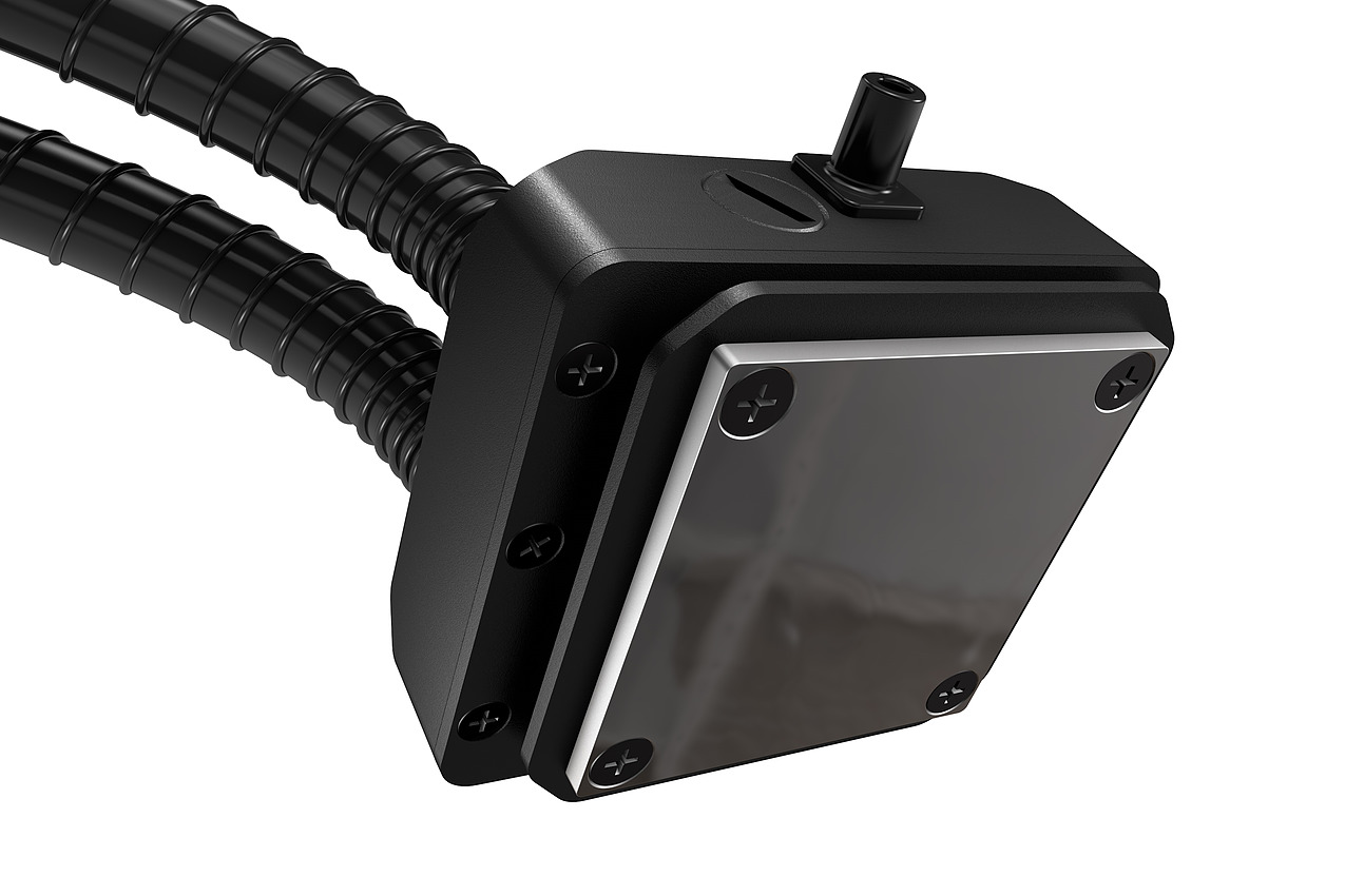

Watercooling tout en un chez be quiet!

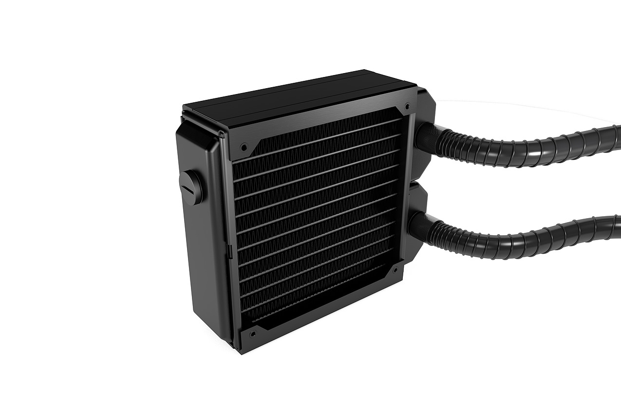

La marque be quiet! vient d'annoncer son arrivée sur le marché des systèmes de water cooling tout en un avec les Silent Loop.

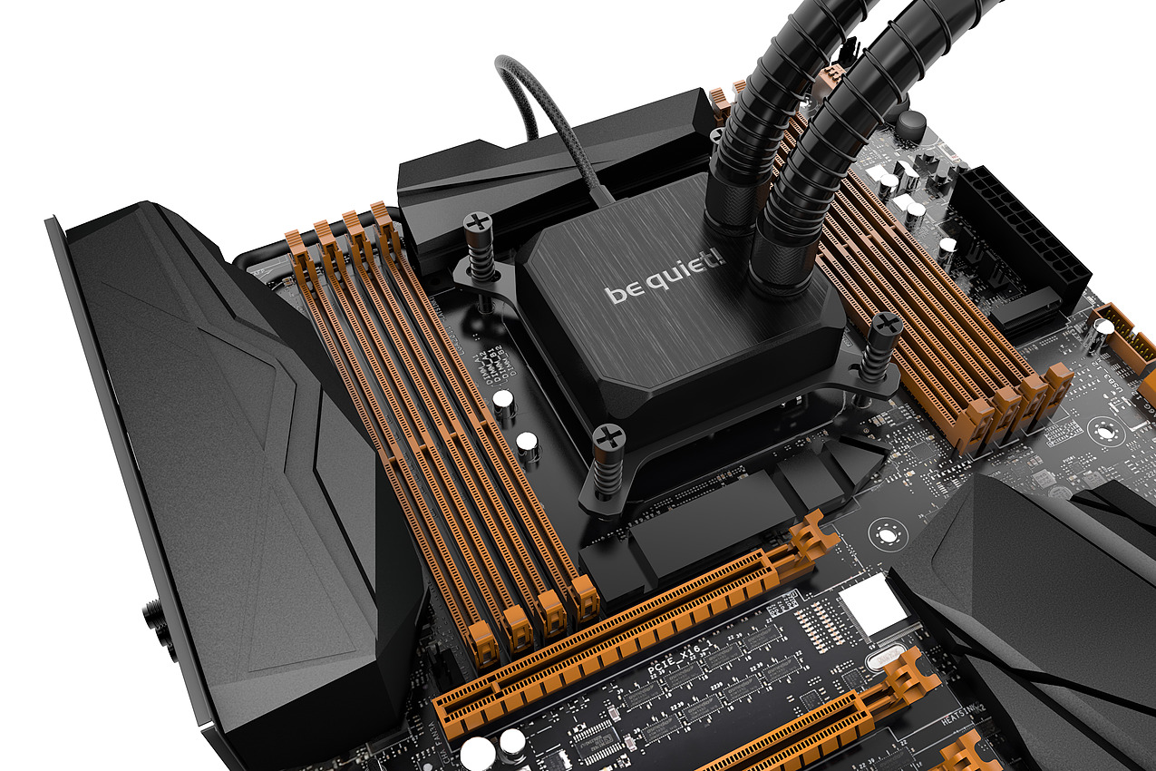

On retrouve un système avec un bloc de refroidissement qui inclut la pompe, le tout relié à un radiateur. La base est en cuivre (peint en noir) tandis que la plaque froide est en cuivre plaqué en nickel noir. On notera qu'il est possible de rajouter du liquide de refroidissement manuellement dans le système via un emplacement prévu à cet effet.
Le design est issu d'un partenariat OEM avec Alphacool , be quiet! décrit la pompe comme utilisant un "flux inversé découplé", le liquide chaud est aspiré par une cavité au dessus de la plaque chaude qui transfère le liquide vers la pompe dans une seconde cavité. D'après la marque, cela permet de limiter la vitesse de rotation de la pompe à 2200 rpm pour limiter le bruit et les vibrations.
Trois tailles de radiateurs sont lancés, 280mm (2x140mm), 240mm (2x120mm) et 120mm donnés pour dissiper au maximum respectivement 400, 350 et 270 watts. Deux ventilateurs PureWings2 sont fournis avec chaque radiateur.
Les Silent Loop sont annoncés comme compatibles avec les plateformes Intel (775/115x, 1366/2011) et AMD (FM2/AM3+) récentes, avec des prix publics conseillés de 110, 130 et 150 euros pour les modèles 120mm, 240mm et 280mm. La disponibilité est annoncée comme immédiate.

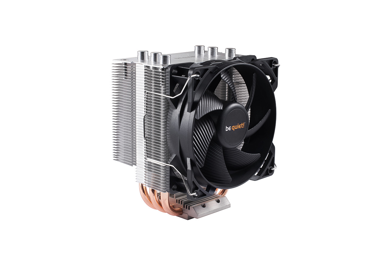

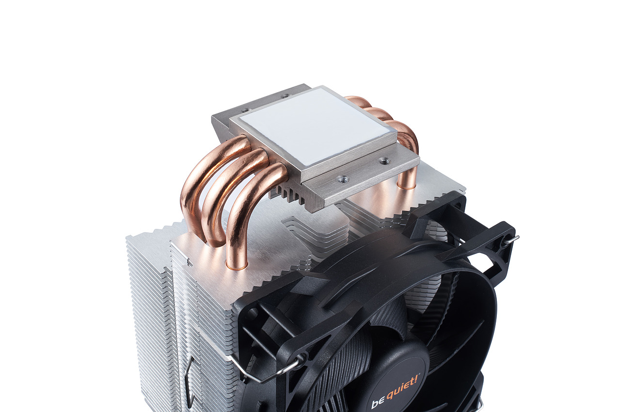

Une version Slim du Pure Rock de be quiet!

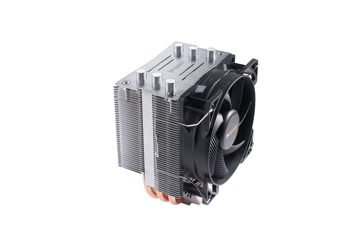

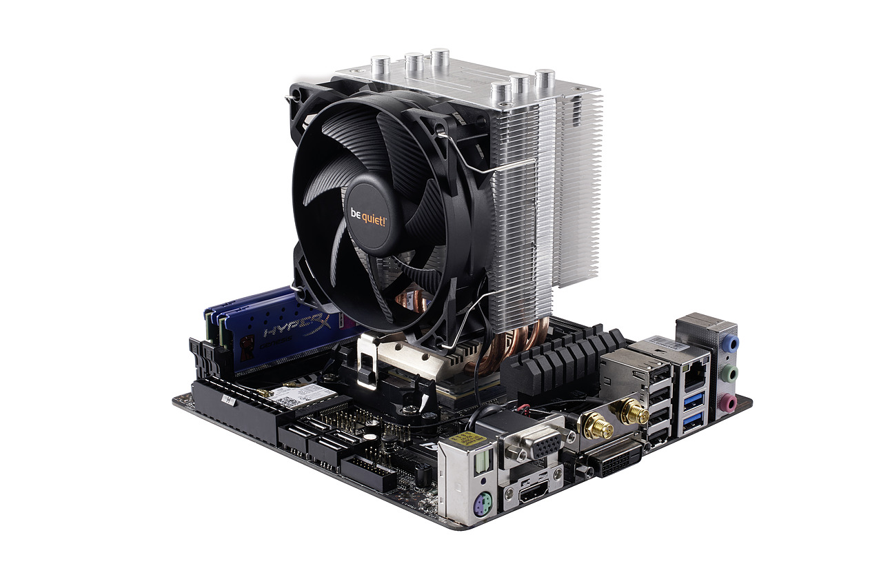

La marque allemande be quiet! vient d'annoncer une nouvelle version de son Pure Rock, le Pure Rock Slim . Nous avions eu l'occasion de vous parler de la version originale en 2014.
Cette version Slim se veut plus compacte et utilise un ventilateur de 92 mm au lieu du 120 mm de la version classique. Il s'agit d'un ventilateur PWM avec une vitesse de rotation maximale de 2000 RPM. A cette vitesse, il développe un niveau sonore de 25.4 dB(A).
On retrouve une base à ailettes en aluminium d'où partent trois caloducs. Côté encombrement, on comptera 8.18cm de profondeur pour 9.7cm de largeur et 12.48 cm de hauteur, le tout pesant 358 grammes.
La pâte thermique est déjà appliquée sur la base, et ce ventirad - annoncé pour 120 watts - est compatible avec les sockets Intel LGA 115x et les sockets AMD. Le prix public recommandé est de 28 euros, la disponibilité est annoncée comme immédiate.

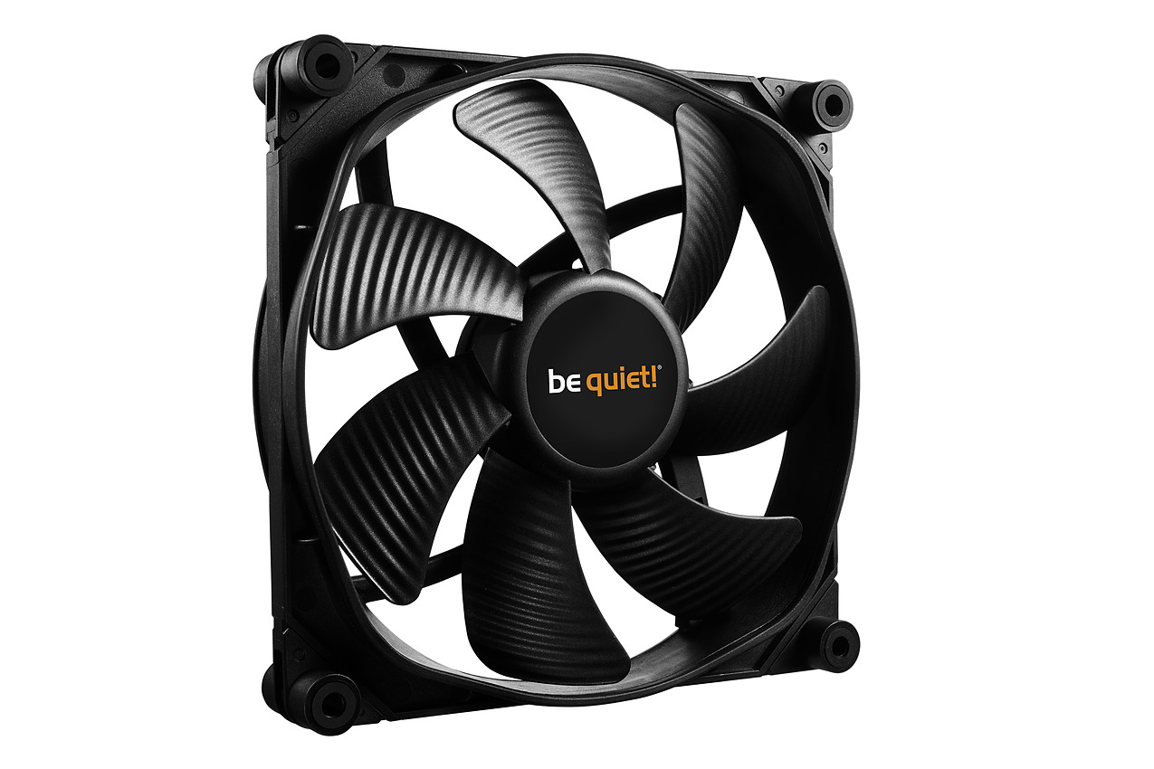

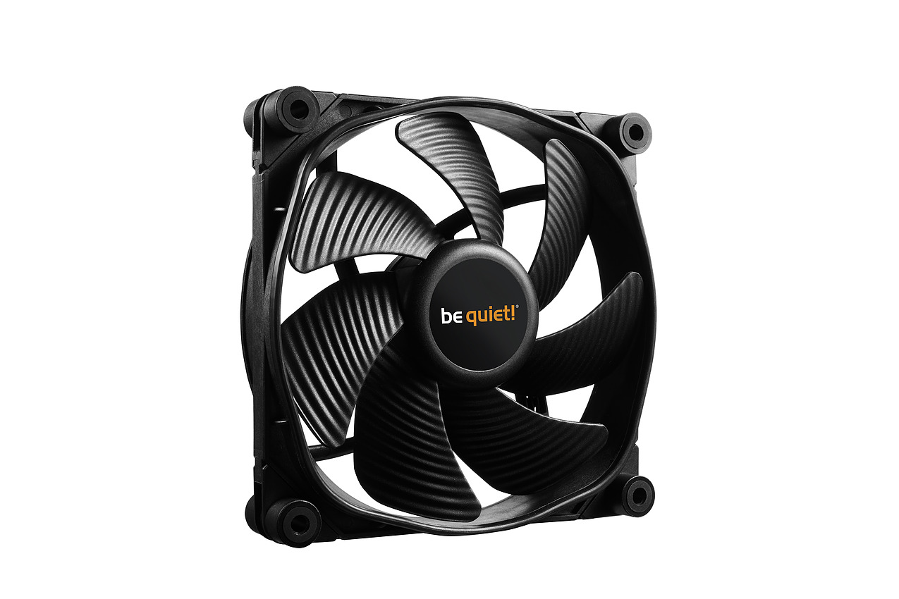

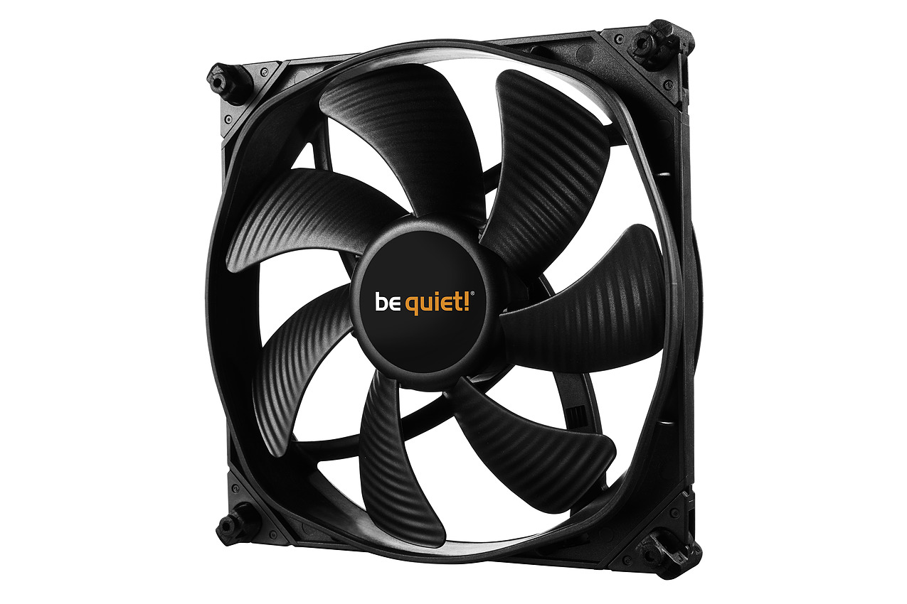

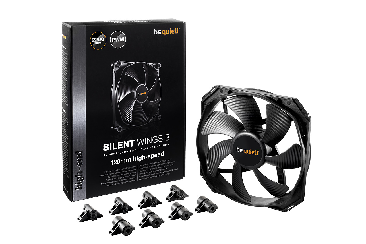

Silent Wings 3 pour be quiet!

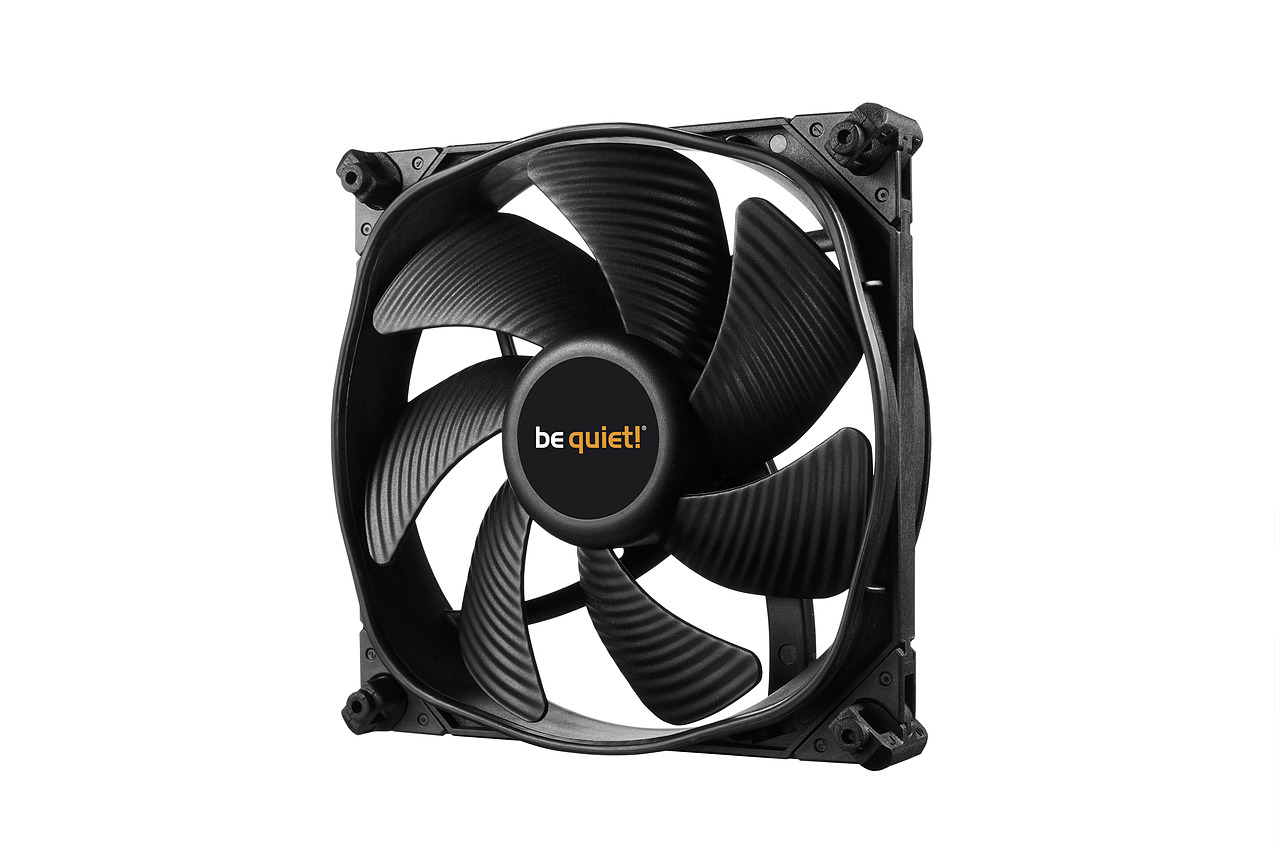

La société allemande be quiet! vient d'annoncer l'arrivée d'une nouvelle version de ses ventilateurs Silent Wings, en version 3. Nous avions pour rappel testé les versions 1 et 2 dans leur déclinaison PWM dans cet article.
On retrouve le design d'ailettes caractéristique du constructeur, avec une surface structurée, ainsi qu'un système de roulement dynamique fluide garanti pour 300 000 heures d'utilisation. Le cadre du ventilateur est désormais serti de caoutchouc et l'on retrouve également des supports de montage anti-vibration.
On retrouve des caractéristiques assez semblables à la génération précédente d'un point de vue technique, sur le 120 PWM par exemple, la vitesse de rotation maximale passe de 1500 à 1450 RPM mais l'on conserve le même flux d'air (50.5 cfm). La pression statique augmente par contre de 1.63 à 1.79mmH20.
Plusieurs références sont disponibles, on retrouve des déclinaisons 120 et 140 mm en DC (3 broches) et PWM (4 broches), chacune de ces versions étant disponible en mode "classique" ou "high speed".
Sans surprise la vitesse de rotation augmente sur les modèles "high speed", on passe de 1450 RPM sur le 120 à 2200 sur le 120 high speed avec un volume sonore qui passe de 16.4 à 28.6 dB(A). Pour le 140mm la vitesse de rotation passe de 1000 à 1600 RPM, avec des volumes sonores qui évoluent de la même manière (on passe de 15.5 à 28.1 dB(A)). Vous pouvez retrouver le reste des caractéristiques dans le tableau suivant :
La disponibilité est annoncée comme immédiate, le prix public conseillé est de 22,50 euros pour la version 120mm, et 23,50 euros pour la version 140mm.
