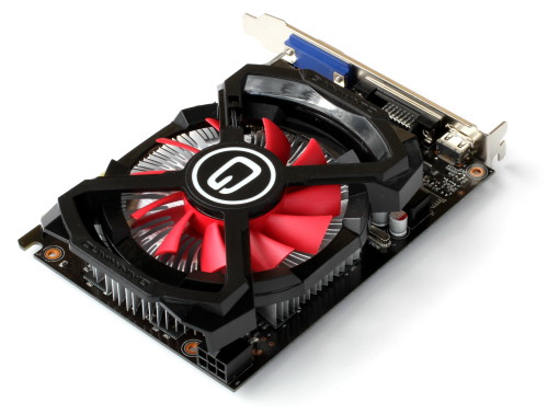

Gainward GeForce GTX 650
Pour ce focus, nous nous sommes tournés vers un modèle Gainward 1 Go dont le prix actuel tourne autour de 110€. Notez que la même carte est proposée à 120€ en version 2 Go ainsi qu'en version 1 Go Golden Sample overclockée à 1071/1300 MHz au lieu de 1058/1250, soit des overclockings GPU et mémoire de 1% et 4%.

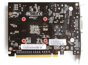

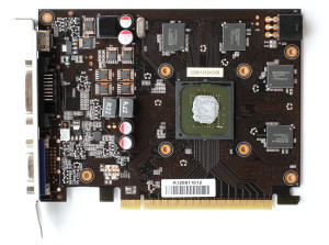

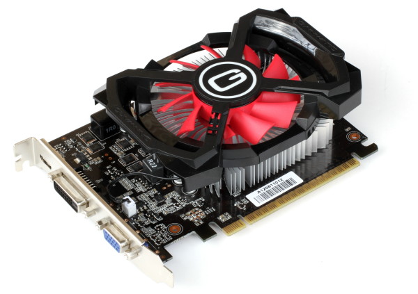

Gainward reprend pour ce modèle un design très proche de celui de la carte de référence de Nvidia. Le PCB est relativement compact avec 14.5cm de long et équipé de 2 phases pour alimenter le GPU. Si la consommation de la carte est relativement faible comme vous allez le voir, le fait qu'elle ne dispose pas de système de monitoring de sa consommation a malgré tout obligé Nvidia à placer par sécurité un connecteur d'alimentation PCIE 6 broches.
Au niveau de la connectique, nous avons droit à une sortie VGA, une sortie DVI Dual Link et une sortie HDMI. De quoi piloter jusqu'à 3 écrans et permettre à Gainward de ne pas avoir recours à des adaptateurs.
Le système de refroidissement double slot est constitué d'un radiateur circulaire en aluminium surmonté d'un ventilateur de 75mm. L'ensemble est plutôt discret.

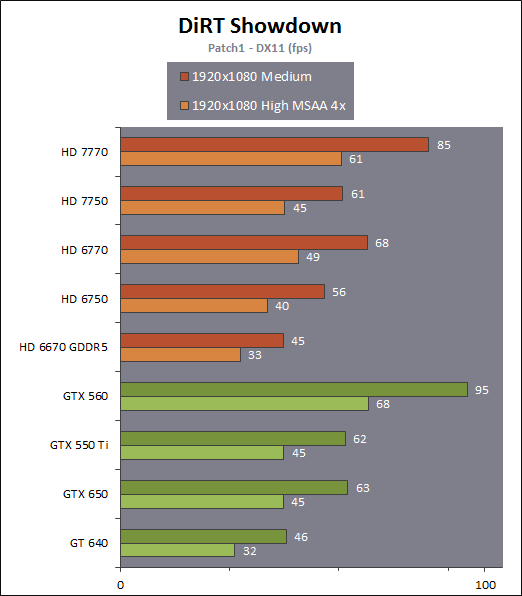

Pour ce test express, nous avons tout d'abord mesuré les performances dans Battlefield 3, Crysis 2 et DiRT Showdown. Nous avons opté pour des mesures en 1080p avec un niveau de détail élevé ainsi que moyen.
[ Battlefield 3 ] [ Crysis 2 ] [ DiRT Showdown ]
La GeForce GTX 650 affiche des performances très proches de celles de la GeForce GTX 550 Ti. Dans Battlefield 3 elle devance la Radeon HD 7750 et dans Crysis 2, dans lequel les Radeon HD 7700 sont particulièrement peu efficaces, elle se rapproche même de la Radeon HD 7770.
Pour y voir plus clair et départager la Radeon HD 7750 et la GeForce GTX 650, nous ne pouvons bien entendu pas nous contenter de ces 3 jeux. Nous avons donc comparé ces 2 cartes sur un panel plus large en optant pour des conditions "jouables", c'est-à-dire en optant, en 1080p, pour ce qui nous a semblé être le meilleur compromis fluidité/qualité graphique pour chaque jeu :
Sur l'ensemble de ces 11 jeux, les 2 cartes terminent à égalité. La Radeon HD 7750 affiche en général une légère avance de quelques points mais il faut noter de gros écarts dans certains jeux : d'un côté +30% dans Anno 2070 et +7% dans Civilization V pour la Radeon HD 7750, et de l'autre +31% dans Batman Arkham City, +18% dans Crysis 2 et +8% dans Battlefield 3 pour la GeForce GTX 650.
