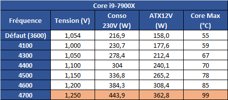

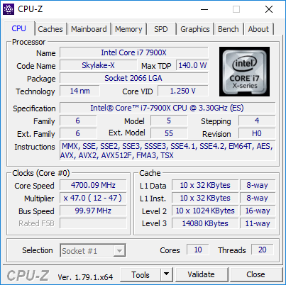

Core i9-7900X
On commence par le Core i9-7900X qui ne démérite pas totalement. Si l'on met de côté le fait qu'il ne tourne pas vraiment à 4 GHz à sa tension par défaut, il monte assez facilement en fréquence. La consommation, par contre, explose assez rapidement et à 4.6 GHz on double presque la consommation tirée de l'ATX12V ! C'est la température au final qui nous bloque puisque bien que stable à 4.7 GHz, dans cette configuration certains cores commencent à throttler selon ce que nous rapporte hwinfo64.
Nous en sommes restés là, bien que clairement limité par l'interface thermique, le potentiel est bien là contrairement à notre i7-6950X qui ne dépassait pas les 4.2 GHz.

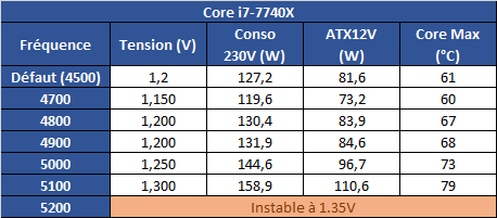

Core i7-7740X

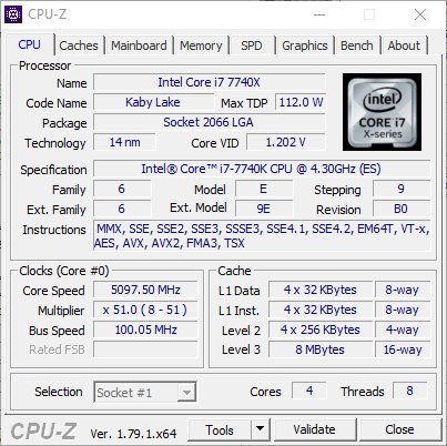

Que faut-il attendre d'un Kaby Lake, quand notre 7700K atteignait tout juste les 4.9 GHz ?
Petite surprise, la montée en fréquence se fait excessivement facilement puisqu'à 1.2V, on tourne à 4.9 GHz sans sourciller. On finira à 5.1 GHz en montant la tension à 1.3V, c'est encore raisonnable et si la température est élevée là aussi (particulièrement quand on considère notre système de refroidissement), le résultat est plutôt bon.
La lecture du VID est bloquée sur notre 7740X, elle était bien réglée à 1.3V dans le BIOS
