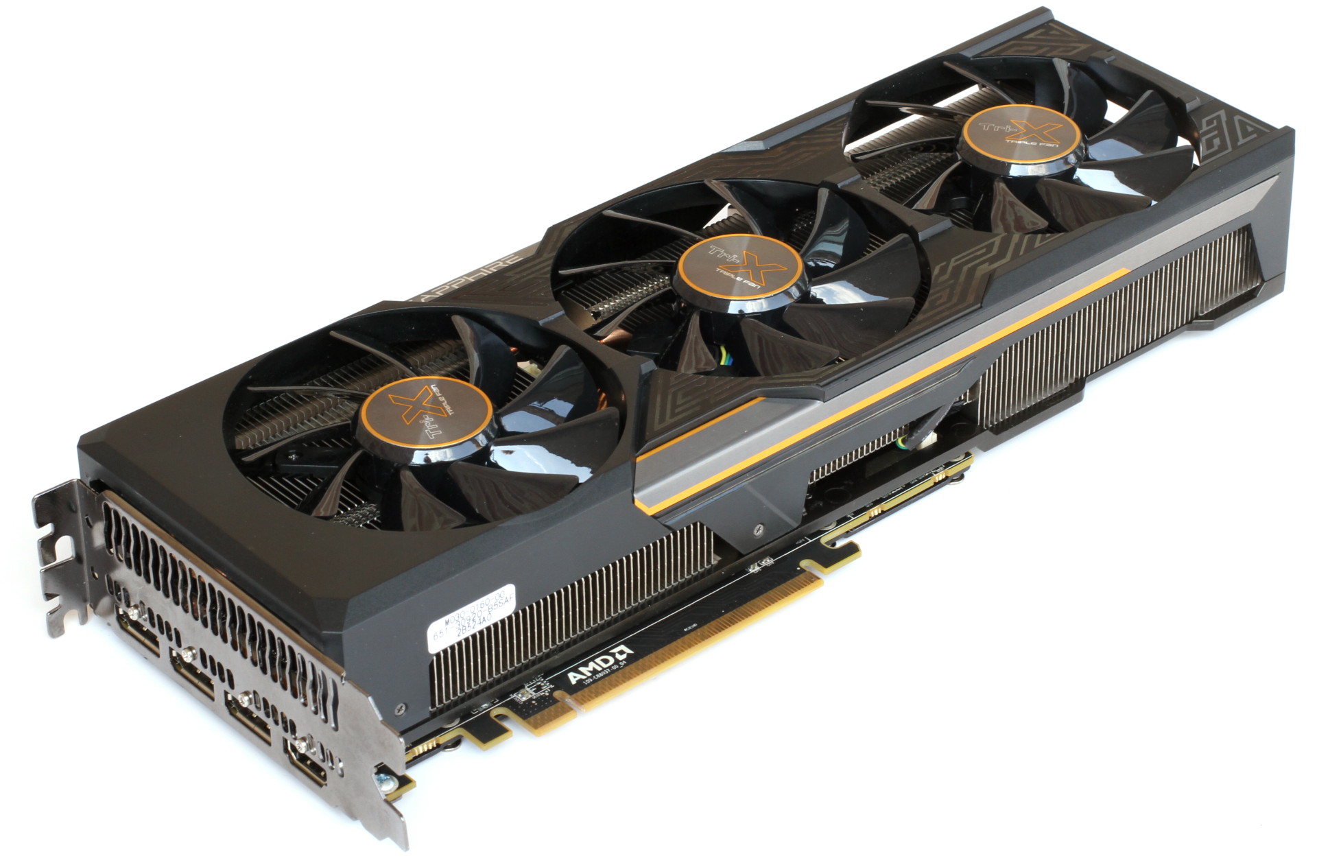

Sapphire Radeon R9 Fury Tri-XPartenaire privilégié d'AMD, Sapphire propose bien entendu une Radeon R9 Fury : la Tri-X. Elle est déclinée en deux versions, classiques et OC qui profite d'un overclocking du GPU de 1000 à 1040 MHz.

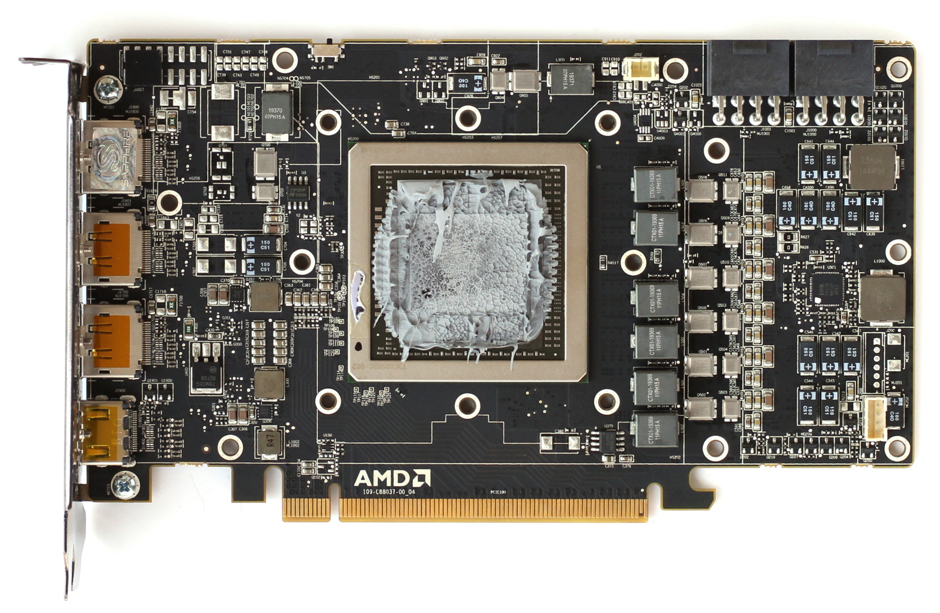

Sapphire combine au petit PCB de référence, identique à celui de la R9 Fury X, un système de refroidissement Tri-X pour le moins monstrueux. Il porte la longueur de la carte à 30.5 cm et occupe 3 slots PCI, son épaisseur étant de 2.5 slots. Par ailleurs, à l'arrière de la carte, certaines vis dépassent du PCB de 5mm. Il faut donc prévoir de l'espace autour de cette carte graphique. Elle se contente par contre de la hauteur classique pour les cartes d'extensions. Sapphire a opté pour une coque en plastique mais l'ensemble est plutôt bien fini.

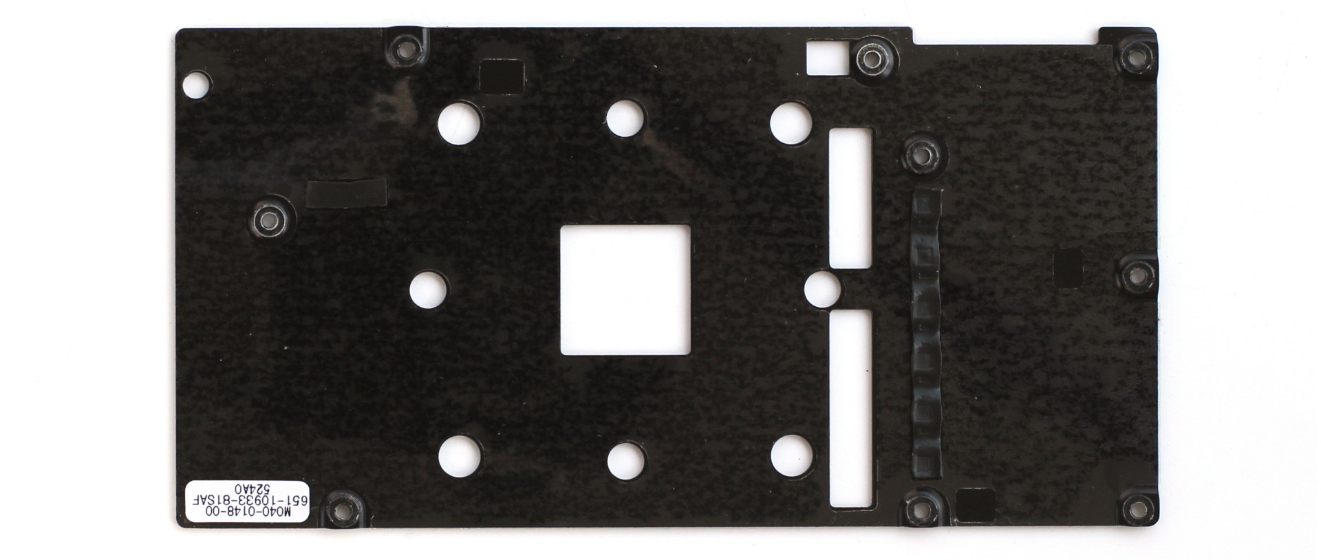

Pour fixer un énorme ventirad sur le petit PCB de 19 cm de long, Sapphire n'a pas cherché à lui attacher une rallonge en plastique comme avait pu le faire Nvidia sur certains designs qui avaient tendance à produire des vibrations. En pratique Sapphire compte justement profiter du fait que le radiateur dépasse du PCB pour optimiser le dégagement de l'air chaud. La plaque métallique de l'avant du PCB a simplement été prolongée de manière à ce qu'elle puisse faire office de structure de support perforée pour le radiateur. L'ensemble est ainsi robuste tout en autorisant l'air à traverser complètement la carte graphique sur les 11 derniers centimètres du radiateur.

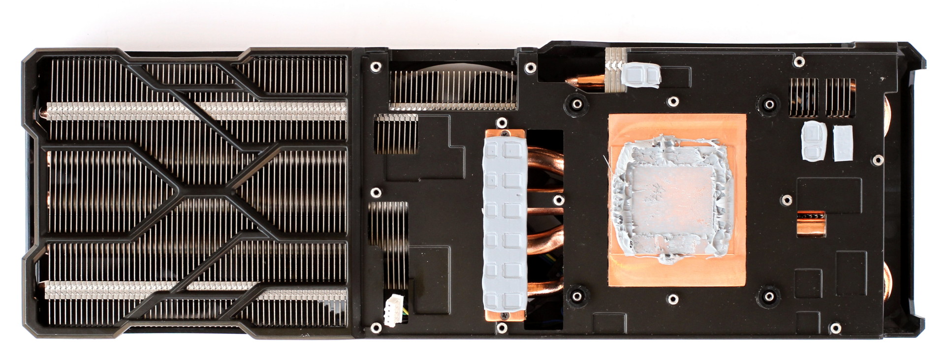

Plus en détails, le ventirad Tri-X repose sur 2 radiateurs. Le premier intègre une base en cuivre, en contact avec le GPU et sa mémoire HBM. De cette base partent pas moins de 7 caloducs dont 2 de 6mm déportent une partie de la chaleur vers les extrémités du premier radiateur.
Le second radiateur est bien plus imposant et profite pleinement de l'absence de PCB au bout de la carte graphique pour gagner en épaisseur. Il est parcouru par les 5 autres caloducs, 1 de 10mm, 2 de 8mm et 2 de 6mm. Une petite plaque en cuivre est fixée sur la partie de ce radiateur qui surmonte le PCB. Elle permet de refroidir les composants sensibles de l'étage d'alimentation.

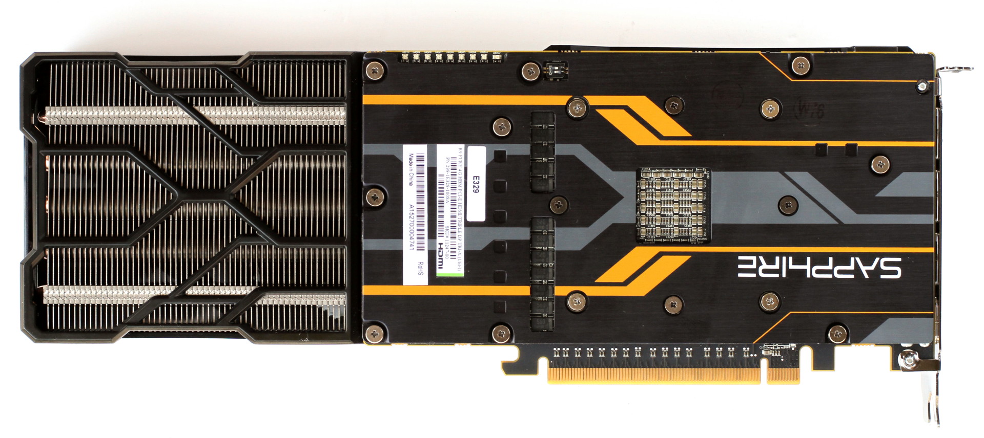

Une plaque métallique protège l'arrière du PCB et est utilisée pour faire office de dissipateur pour les composants de l'étage d'alimentation qui se trouvent de ce côté.

PCB de référence obligé, un système de LED dénommé GPU Tach permet de visualiser le niveau de charge du GPU. Une LED verte indique quand le GPU est en mode ZeroCore Power, et 8 autres qui peuvent être configurées en rouge ou en bleu, représentent l'intensité de la charge GPU, sans que nous ne sachions à quoi cela correspond exactement.
Au niveau de la connectique, nous retrouvons 3 DisplayPort et un HDMI. De toute évidence un adaptateur DP vers DVI ou HDMI vers DVI sera fourni avec ces cartes. A noter que nous ne sommes pas parvenus à connecteur un écran 30" en DVI Dual Link avec les adaptateurs que nous avions à notre disposition (y compris DP vers Dual Link actif alimenté).

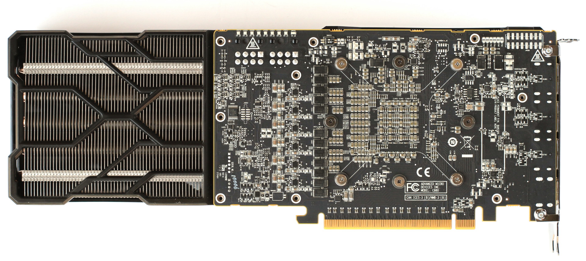

Au niveau de l'alimentation, 2 connecteurs 8 broches sont nécessaires. La carte peut donc consommer jusqu'à 375W en restant dans les normes PCI Express. Pour alimenter le GPU, AMD a opté pour un étage d'alimentation à 6 phases capable de délivrer jusqu'à 400A, de quoi laisser suffisamment de marge.
