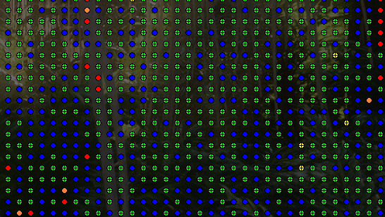

Sur cette image, on peut voir une B-Frame qui cumule les trois types de blocs :
En bleu, les blocs inter prédits (prédiction temporelle, par rapport à une image précédente), en orange/rouge, les blocs intra prédits (prédiction spatiale, à l'intérieur de l'image). En vert, les blocs qui viennent du futur : ils font référence à une image suivante ! Avatar, Fox Pathé Europa
