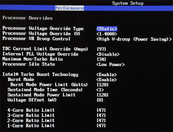

L’overclocking en pratiquePour commencer, nous avons voulu tester l’overclocking par le la DMICLK, sur une carte mère Intel DP67BG et un Core i7-2600K, qui est de base à 100 MHz. Comme prévu, la marge de manœuvre est très faible puisque nous n’avons pas pu dépasser les 106 MHz de manière stable. On se retrouve donc quasiment limité au bon vouloir d’Intel du côté des coefficients.
Sur la carte Intel DP67BG tout du moins, le coefficient de base n’est pas modifiable en montée et il faut donc overclocker en augmentant les coefficients du mode Turbo. Pour passer à 4 GHz, il "suffit" de tous les régler à 40, c'est à dire pour 1, 2, 3 et 4 core actifs. Ceci entraine une petite subtilité par rapport à un overclocking classique, puisque si le processeur dépasse son TDP il reviendra à son coefficient de base après y avoir passé une seconde du fait du Turbo 2. Même si ce délai d’une seconde est réglable jusqu’à 32 secondes, le mieux est en fait d’augmenter le seuil de puissance du mode Turbo en le passant de 95 à 120 watts par exemple.

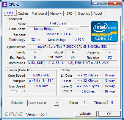

On commence par le Core i7-2600K, que nous avons pu faire stabiliser jusqu’à 4.1 GHz sous Prime95 à sa tension de base de 1.2v, contre 3.4 GHz par défaut et 3.5 GHz en Turbo sur 4 core. A 1.3v nous avons pu atteindre les 4.4 GHz, puis les 4.7 GHz a 1.4v. Avec ce réglage, on atteint les 155w, contre 74w dans sa configuration de base.

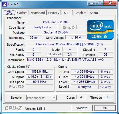

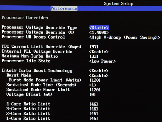

Le 2500K a pu pour sa part atteindre de manière stable les 4 GHz à 1.2v, 4.3 GHz à 1.3v et 4.6 GHz à 1.4v, en activation la fonction Internal PLL Voltage Override après 4.4 GHz. A 4.6 GHz et 1.4v, le CPU consomme 130w en charge, contre 61w par défaut.
