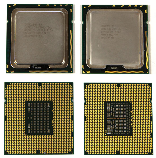

A première vue, rien ne permet vraiment de distinguer un Core i7 Bloomfield (à droite) d’un Core i7 Gulftown (à gauche). Une fois retourné, on s’aperçoit que les condensateurs diffèrent.

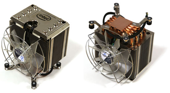

Intel nous a livré le processeur avec son nouveau ventirad à 4 caloducs, le DBX-B. Il est annoncé à 20 dBA à 800 RPM au minimum, et moins de 35 dBA à 1800 RPM en charge.

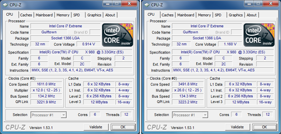

Au repos, le Core i7-980X fonctionne à 1.6 GHz et 0.91v, en charge il fonctionne à 3.33 GHz ou plus en fonction du mode Turbo (3.49 GHz ici) et 1.16v.

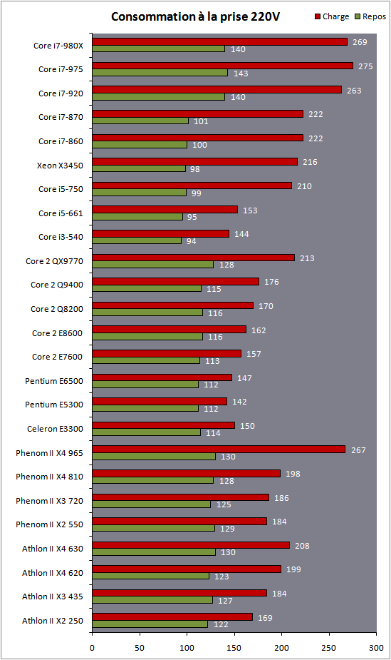

ConsommationNous mesurons la consommation de la configuration à la prise l’alimentation utilisée ayant un rendement de l’ordre de 80%. Pour le test en charge, nous avons utilisé Prime95. Attention donc, d'autres composants tels que la carte graphique ou le disque dur sont donc au repos pendant ces mesures.
Conformément aux spécifications annoncées par Intel, le Core i7-980X se situe à un niveau de consommation similaire du Core i7-975, et il est même légèrement moins gourmand en charge comme au repos. La plate-forme LGA1366 reste par contre très énergivore, ce qui peut se comprendre en charge mais moins au repos.

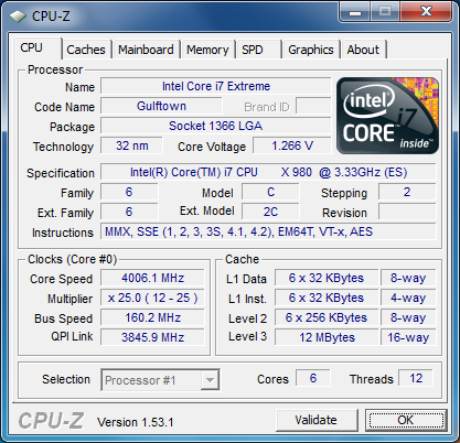

OverclockingNous avons bien entendu essayé d’overclocker le Core i7-980X. Cadencé à 3.33 GHz par défaut, il s’est avéré stable jusqu’à 3.7 GHz sans modifier sa tension affichée à 1.16v en charge sous CPU-Z. Avec une tension réglée à 1.35v et affichée à 1.26v effectifs sous CPU-Z, nous sommes parvenus à stabiliser les 4 GHz (25x160). Avec ce réglage, la consommation de la machine en charge passait de 269 watts à 330 watts.
Au passage, attention aux overclockeurs trop bourrins : si en 45nm Intel préconisait de ne pas dépasser les 1.55V faute de quoi le processeur pouvait être endommagé, cette fois il ne faut pas dépasser les 1.4V !
