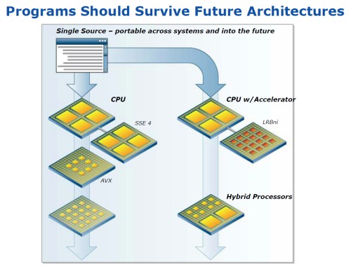

Le premier est le nom de code de la future architecture d’Intel qui arrivera sur le process 32 nanomètres. Pour rappel, celle-ci va intégrer un nouveau jeu d’instruction, AVX, qui travaille sur des registres de 256 bits contre 128 bits pour le SSE. Cela va permettre de doubler la puissance de calcul potentielle. Les registres AVX seront constitués de 2 morceaux de 128 bits, AVX High et AVX Low qui passeront par 2 ports d’exécution différents de manière à faciliter l’intégration du nouveau jeu d’instruction dans l’architecture actuelle. Par ailleurs les ports 2 et 3 pourront chacun traiter des opérations de type Load et Store Address, contrairement à Nehalem qui dispose d’un port spécifique pour chacune de ces opérations. Cela va permettre d’alimenter cette nouvelle architecture.
Intel n’a pas donné beaucoup plus de détails supplémentaires sur l’architecture de Sandy Bridge et s’est contenté de quelques conseils aux développeurs qui devront recompiler leur code pour exploiter AVX. Ils devront ainsi éviter de mélanger du code AVX et du code SSE puisque passer de l’un à l’autre aura un coût important.

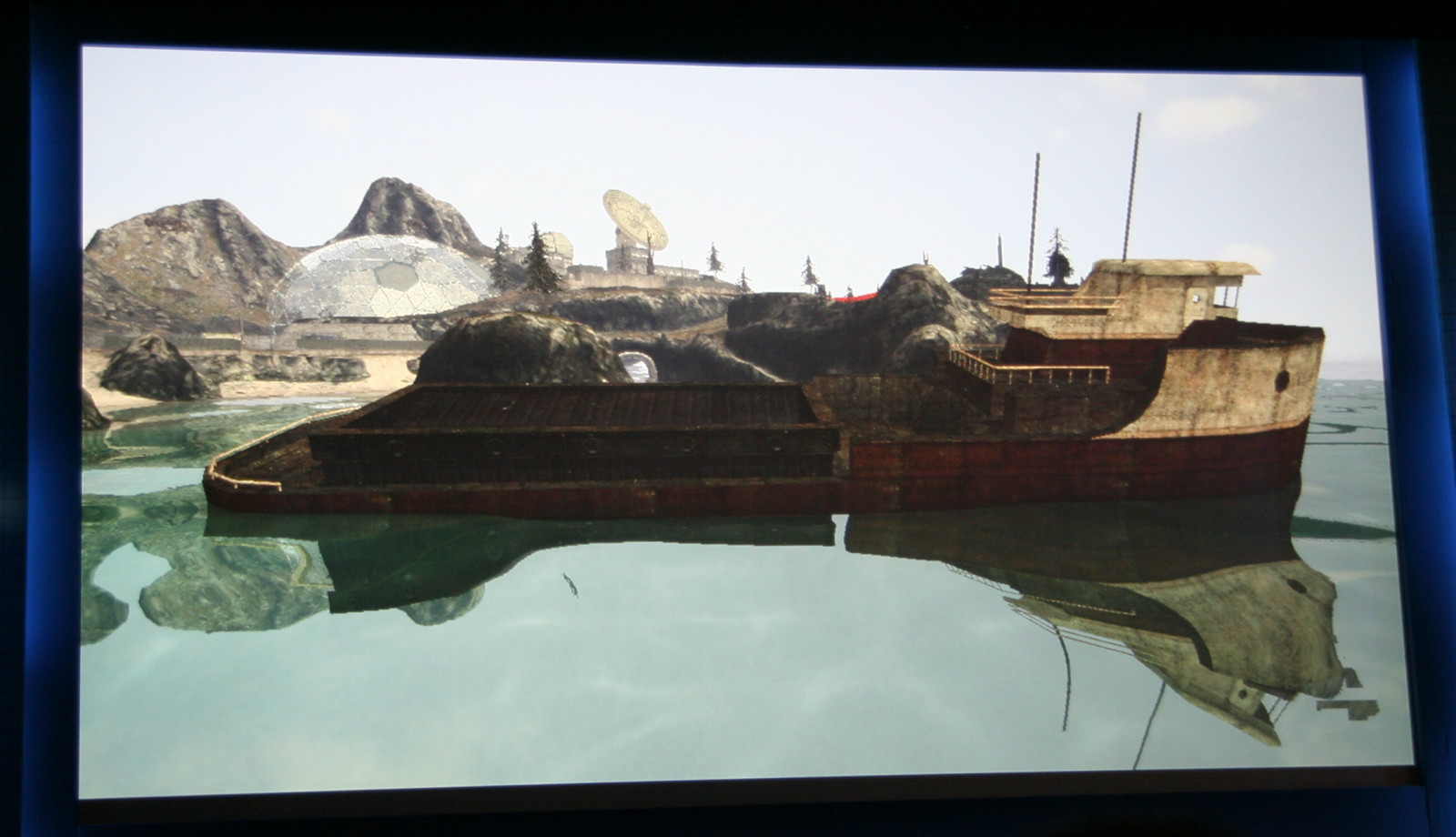

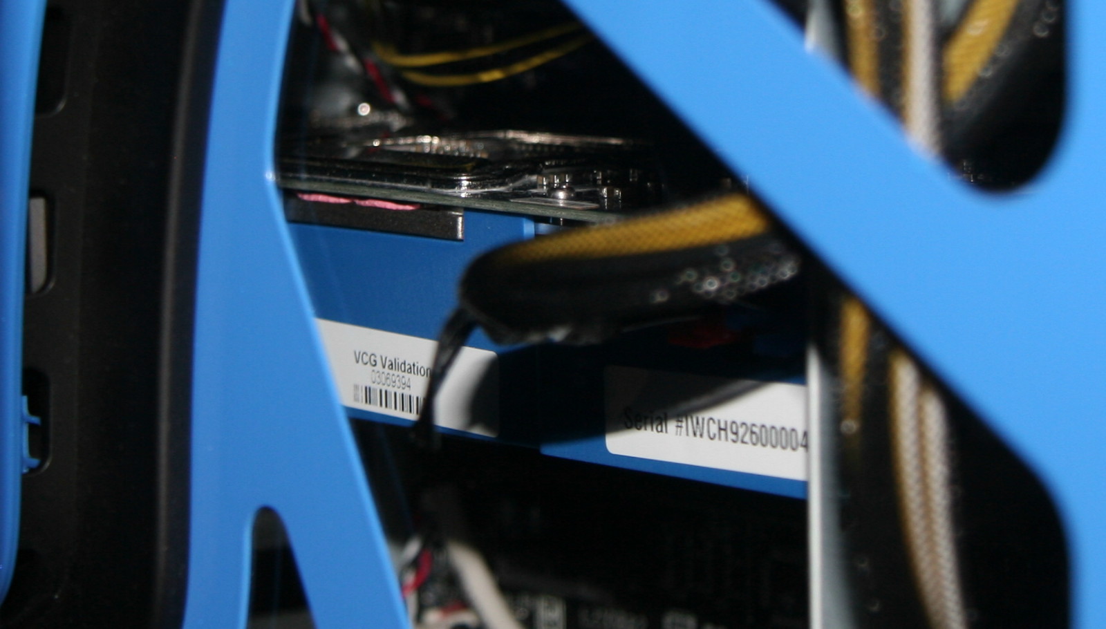

Larrabee était également de la fête avec une première démonstration de Quake Wars en version ray-tracing qui tourne cette fois sur ce futur accélérateur graphique et non sur un serveur équipé de plusieurs Xeon. Nous ne sommes toujours pas convaincus et pensons que le ray tracing est à l’heure actuelle un argument de communication dont Intel use et abuse avec Larrabee pour susciter un effet « waw » en ne montrant en réalité que peu de choses. Le rendu était tout juste fluide avec une scène relativement simple et en résolution moyenne.
Bien entendu nous sommes un petit peu méchants et cela reste impressionnant pour du ray tracing d’un point de vue théorique. Reste qu’en pratique il faudra bien plus pour convaincre qu’un moteur à base de ray tracing sur la première génération de Larrabee, avec des environnements complexes et en HD est réaliste.
