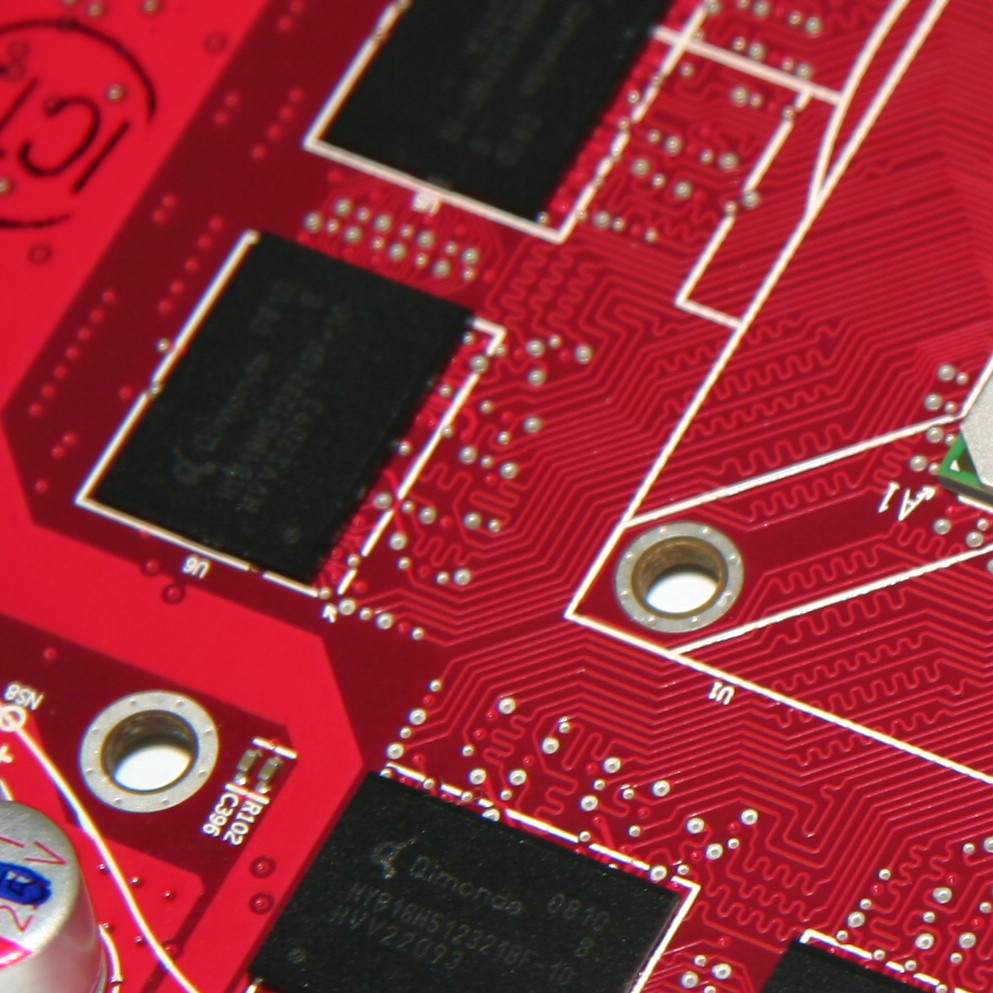

Enfin, à terme elle permettra de baisser les coûts des cartes graphiques en permettant d'en simplifier le PCB. Puisque sa tolérance est plus large, il n'y a plus besoin d'utiliser des traces complexes. Vous pouvez observer la différence entre les traces de la mémoire GDDR3 à gauche et celles de la mémoire GDDR5 à droite.
